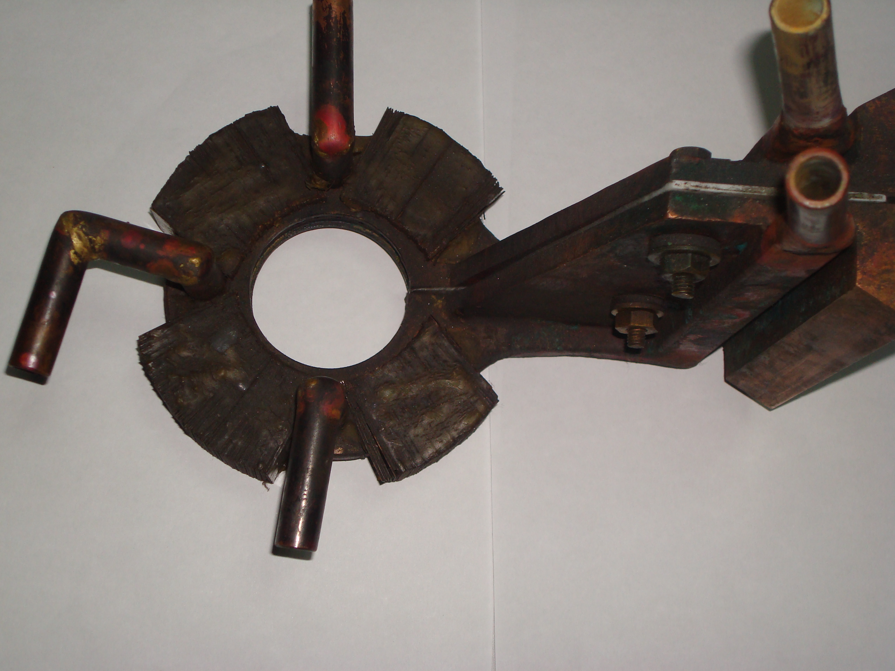

发一感应器图片。

发表于 2008-2-1 11:02:52 | 显示全部楼层
感应圈周围的四个凸起是导磁体吗?

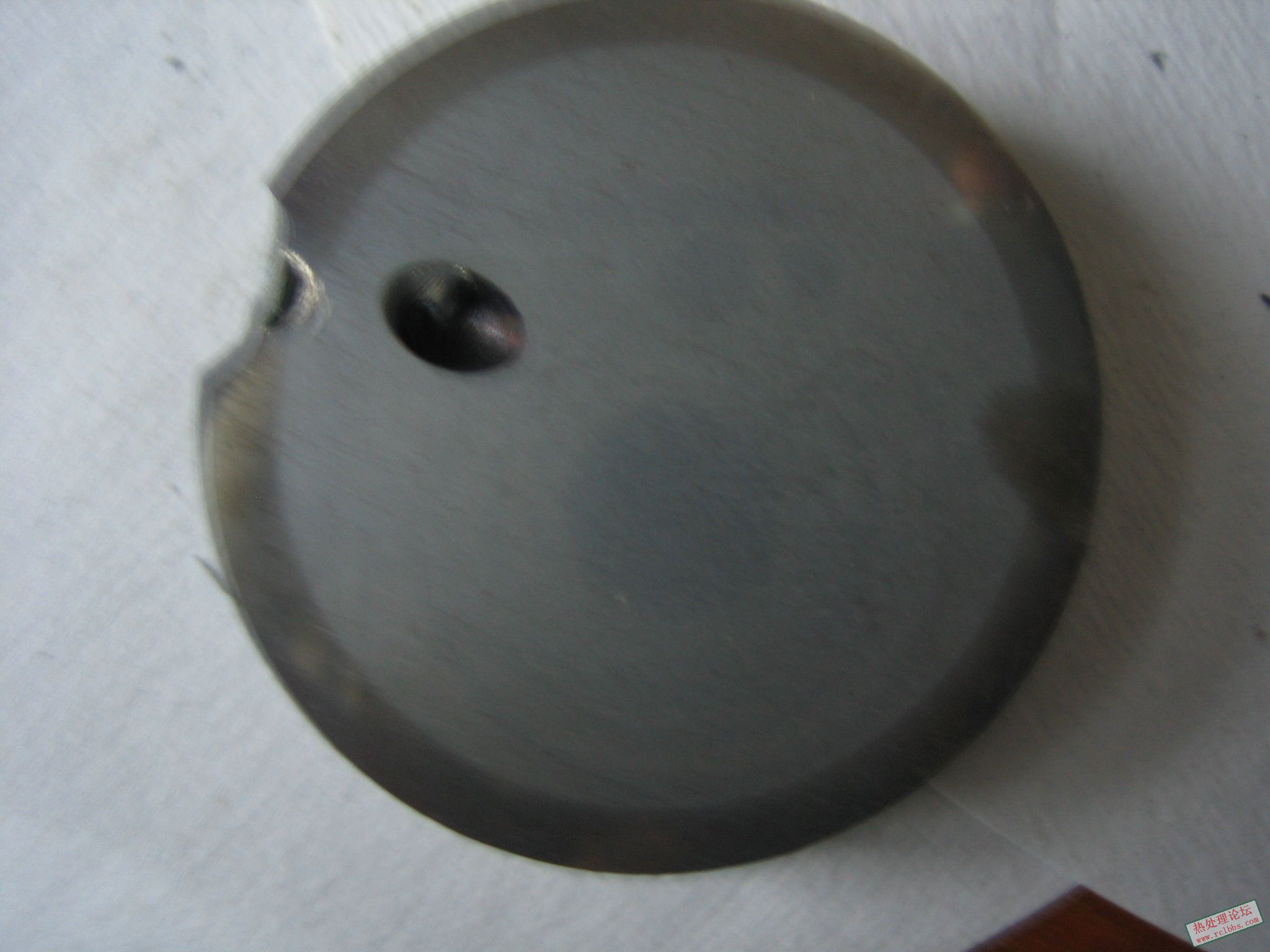

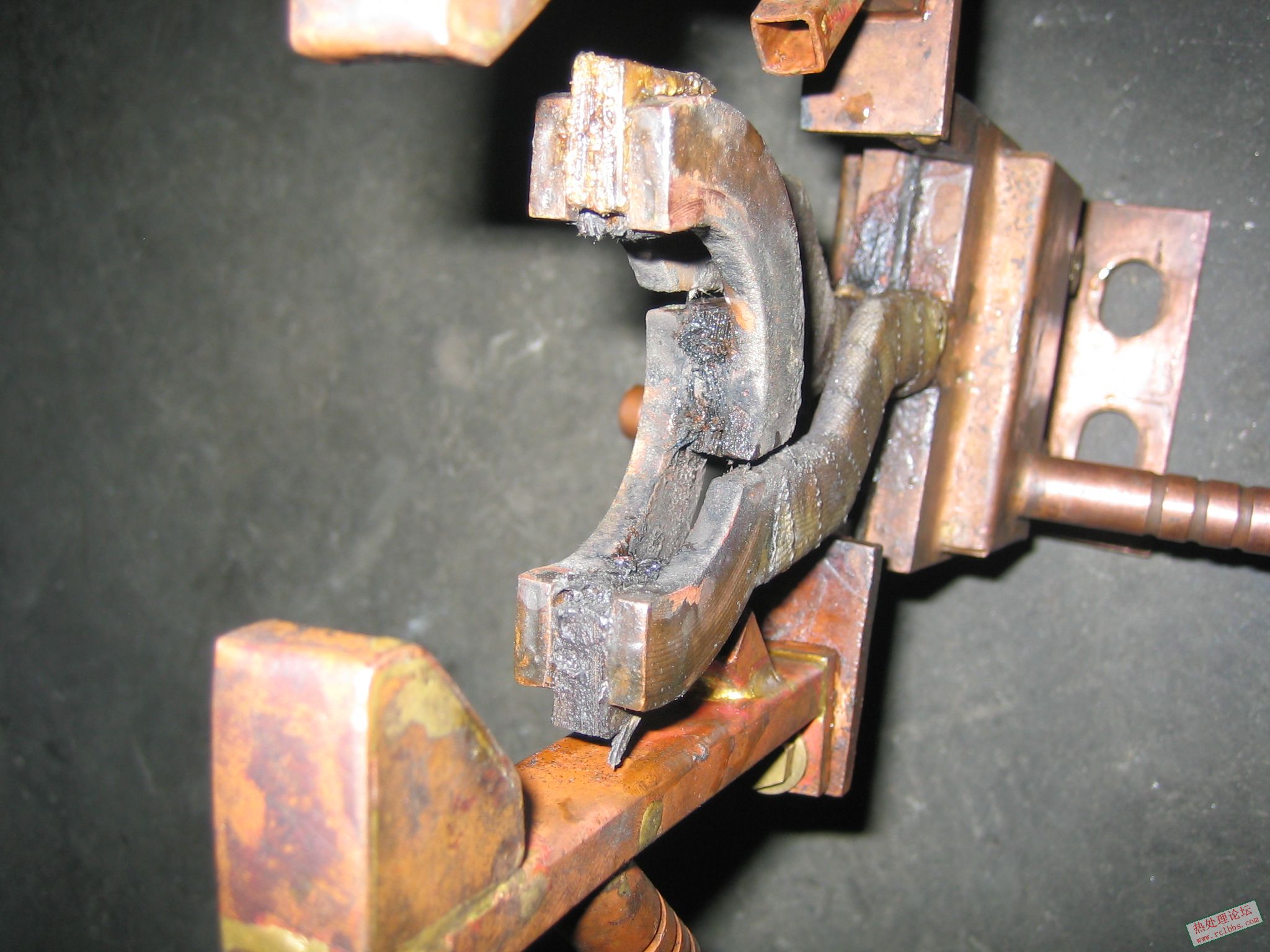

发表于 2008-7-25 15:39:38 | 显示全部楼层
空压机曲轴轴颈感应器,这个不带圆角淬火
空压机曲轴轴颈感应器
空压机曲轴轴颈感应器
发表于 2008-7-25 15:41:30 | 显示全部楼层
金相切片宏观照片
