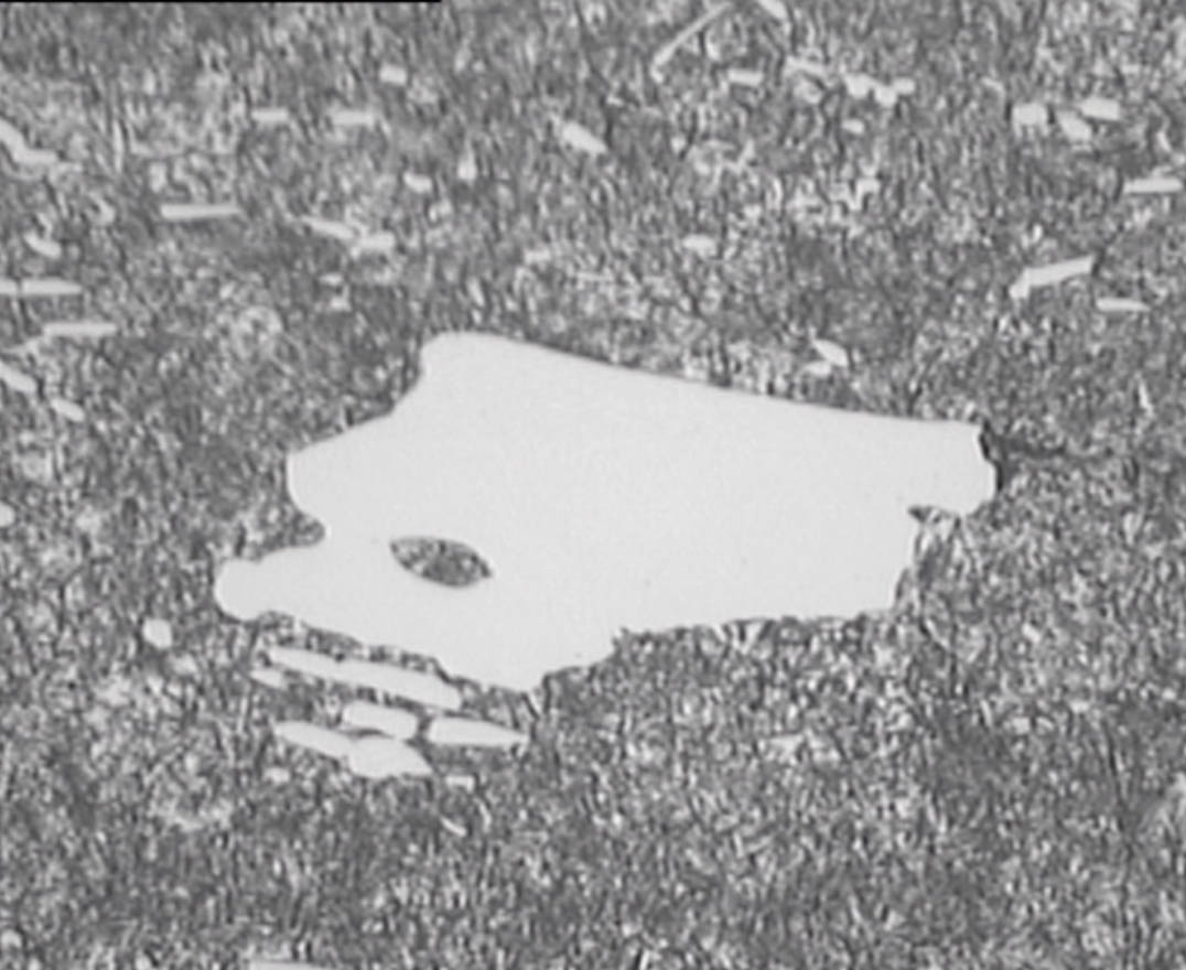

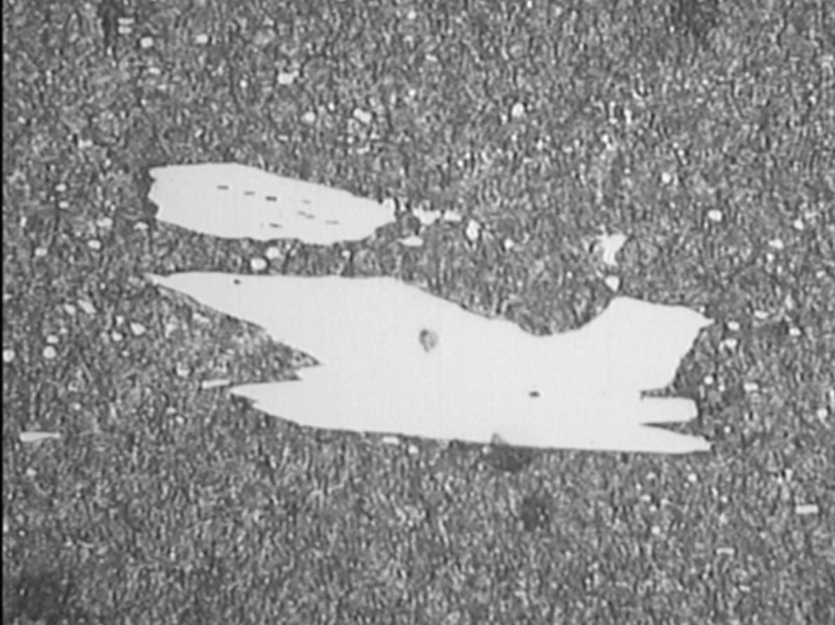

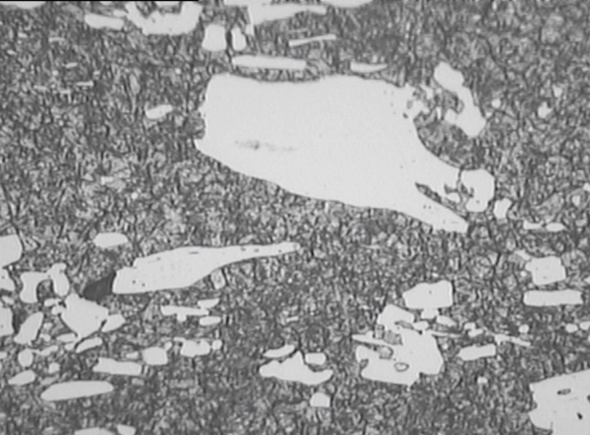

[讨论] 严重的大块共晶碳化物
发表于 2007-12-18 22:33:37 | 显示全部楼层 |阅读模式
以下图片均为Cr12MoV钢,厚度45mm,取样位置为厚度1/2处,放大500倍。
wangqinghua196 + 10 怎么这么大!
发表于 2007-12-19 09:10:04 | 显示全部楼层
学习了,还没有尝试将Cr12MoV观察过呢!
不过感觉这个是不是由于原材料生产时留下的还是锻造不充分留下的!
