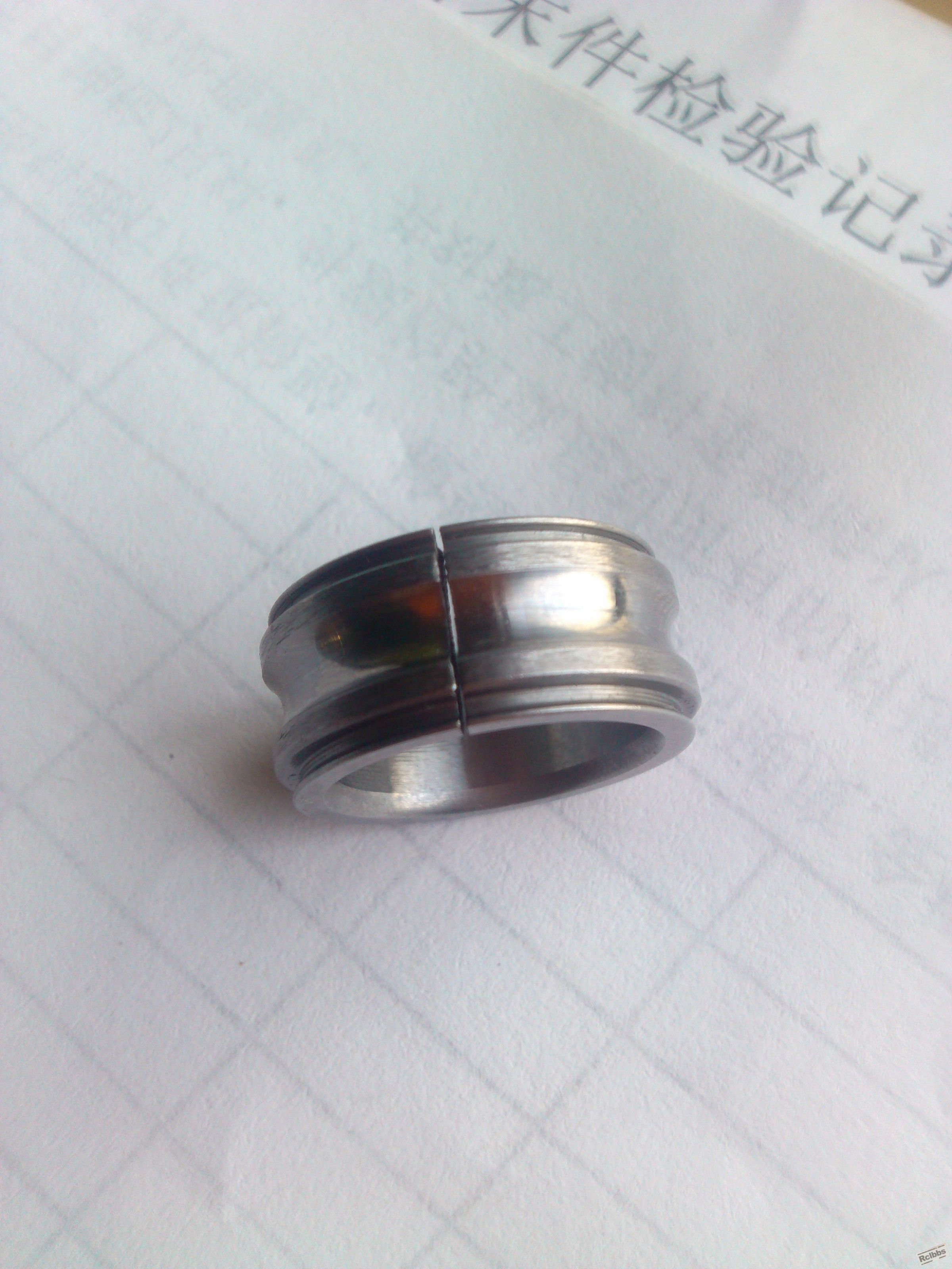

就这几天的观察发现,断口的颜色在热处理前后是有差异的,我们热处理后会比较明显,颜色比后期加工断裂要亮一点,只是个人观点后期继续观察在于大家分享!

发表于 2012-12-21 08:22:10 | 显示全部楼层
请问你们的热处理工艺是什么?
发表于 2012-12-21 08:44:53 | 显示全部楼层
传个金相图片吧 楼主

发表于 2012-12-21 07:23:53 | 显示全部楼层
如果说这是没有经过人工野蛮操作就造成这样的,那就是材料裂纹了,请将套圈切开,看看断口形态。是否有夹杂,或者白点之类的

发表于 2012-12-23 15:16:34 | 显示全部楼层
恐怕不太好分析了,我也碰到过,关键是看断口。可能是有几丝的裂纹,在外力作用下扩展,最终导致断裂。断口扫描电镜、低倍、高倍都做了,无异常。且数量不多,就一二个。不好查。

轴承套圈断裂(也就是所谓的裂纹),有什么方法可以区分么!

发表于 2012-12-20 15:20:57 | 显示全部楼层 |阅读模式
   近期在轴承合套中发现有物料断裂的,是一边断裂,不好判断是原始断裂还是后期加工造成的,请教各位高工怎么判断!

发表于 2012-12-21 11:39:40 | 显示全部楼层
楼主,有多少件断裂,如有样,麻烦给我一个,我会给你一个全面解答,或与我联系,我急需各种轴承废件,我已收集近一千个各种轴承缺陷样品,再有几年我要出一本《轴承失效案例解疑》,全部真实案例,与我联系(13704089520)行吗?
发表于 2012-12-21 11:25:26 | 显示全部楼层
青楼主提供一下有关的资料,断口形貌,金相组织状况,工艺状况等

发表于 2012-12-20 20:27:23 | 显示全部楼层
看裂纹形状应是原材料造成的,不像淬火造成的,可做金相分析一下,

发表于 2012-12-20 21:02:30 来自手机 | 显示全部楼层
小虎 发表于 2012-12-20 20:27看裂纹形状应是原材料造成的,不像淬火造成的,可做金相分析一下,
回火稳定性我觉得应该也要做  首先排除热处理缺陷 在找其它原因 如果装配用蛮力也不排除
