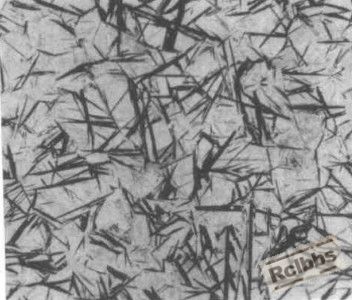

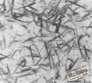

第一个图曝光过了,也就是亮度太大了,把背景消除了,造成了假像.

明明就是一个试样,只是亮度不同,怎么会有这么多不同看法

可能是我的感觉错了,抱歉啊,你看看那两幅图,我用红色的标注的,相似性几乎90%(还有10%一些在图外无法判断),可以明确的告诉你,这个就是一个试样的一个区域,根本就不是两个试样,如果那本书说是这样,说明那本电子书是…………。唉…………咳咳……。

这下好看多了吧,那个人写的书,这么不负责.

是的 ,感谢你指出,不然我还一直郁闷呢

Si和Cr都是缩小奥氏体扩大铁素体区的元素,并且Cr能降低钢中残奥的含量,从图上看,第二幅图,残奥少些

这两个估计都是淬火后未回火,获得的组织描述都为:
主要下贝氏体+残余奥氏体。
但二者差别明显,主要是:
第一张——下贝氏体形核数量少,针叶形较粗、壮、长;
第二张——下贝氏体形核数量多,针叶形较细、尖、短。

书上说一个是典型的下贝,还有一个是典型的无碳化物贝氏体

第一幅图下B含量明显比第二幅图少,是第一幅图的等温时间少于第二幅图的吗?
个人认为两幅图金相组织都为:下B+M+残奥,区别在于下B含量的不同。

第一幅的贝氏体条针比第二幅长  应该是与加热温度有关系

看不出大的区别,第一张图残奥多点吧

两张是一幅图。都是一个视野,转了个角度、略微移动位置而已。楼主不是开玩笑吧?

    两张图片相似,腐蚀深浅不同

其他什么原因都没有,就是同一个样,用户微调一下视场,调一下焦,调一下摄像头的曝光时间罢了.另外他把图像反转了180度.估计是学生写论文实在没招了,作假用的.那怎么地也要移动一个视场,不能有相同的图像呀.
