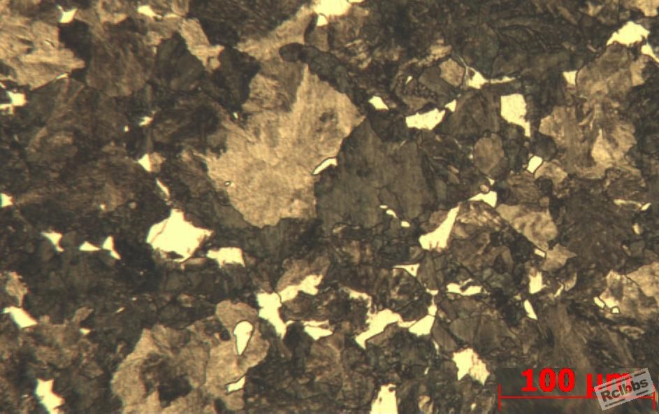

发表于 2012-12-27 01:45:25 | 显示全部楼层
签到天数: 49 天
 楼主| 发表于 2012-12-25 19:44:01 | 显示全部楼层
niuxide 发表于 2012-12-25 19:13
未溶铁素体  看图片应该是
能具体说说原因吗?
签到天数: 49 天
 楼主| 发表于 2012-12-25 19:45:27 | 显示全部楼层
草原的风 发表于 2012-12-25 19:23
加热温度不够或保温时间不足而产生的。
能详细说说吗?是根据它的形状,还是根据它的棱角,或许还有其它方面的判断?

发表于 2012-12-25 19:13:52 | 显示全部楼层
高合金 发表于 2012-12-23 21:21
麻烦大家看看这些铁素体是什么时候形成的?该件为35CrMo调质件。
未溶铁素体  看图片应该是
发表于 2012-12-25 19:23:41 | 显示全部楼层
加热温度不够或保温时间不足而产生的。

 楼主| 发表于 2012-12-21 23:54:34 | 显示全部楼层
我想知道断定铁素体是什么时生产的,依据是什么?或想知道根据铁素体形态断定是什么时候产生的?
发表于 2012-12-21 01:14:00 | 显示全部楼层
先共析铁素体沿晶界析出,成网状。
发表于 2012-12-21 01:14:45 | 显示全部楼层
先共析铁素体沿晶界析出,成网状。

发表于 2012-12-20 21:32:56 | 显示全部楼层 |阅读模式
  亚共析合金钢,如35CrMo,经调质后金相组织中往往会存在一定的铁素体,它可能是原始组织中未溶的,也可能是淬火时冷却速度不够快先析出的,那么如何鉴别这两种铁素体呢?
  谢谢!
发表于 2012-12-21 08:41:41 | 显示全部楼层
楼主看论坛里的这个帖子http://www.rclbbs.com/forum.php?mod=viewthread&tid=2318铁素体的组织形态。有图,有文字说明,非常清楚,希望对你有帮助

 楼主| 发表于 2012-12-23 21:21:55 | 显示全部楼层
发表于 2012-12-23 22:16:04 | 显示全部楼层
先析.................
发表于 2012-12-27 06:01:44 | 显示全部楼层
建议你多看书,要把铁碳图看懂
发表于 2012-12-20 22:12:03 | 显示全部楼层
未熔的一般呈块状,先析出的一般沿晶界呈网状或条状(断续网状)

发表于 2012-12-20 22:13:43 | 显示全部楼层
未溶铁素体一般是颗粒状或者块状;冷速不够快一般是成网状;但还有一种是铁素体呈带状分布的、那多半是原材料存在带状组织。

 楼主| 发表于 2012-12-20 22:37:13 | 显示全部楼层
cnszgong 发表于 2012-12-20 22:13
未溶铁素体一般是颗粒状或者块状;冷速不够快一般是成网状;但还有一种是铁素体呈带状分布的、那多半是原材 ...
  颗粒状或者块状有什么特点吗?我看铁素体都是颗粒状或块状的,在晶界附近。

 楼主| 发表于 2012-12-20 22:39:37 | 显示全部楼层
  如果是块状的,一定是未溶的吗?形状是不是有什么特点呀?

发表于 2012-12-20 22:40:27 | 显示全部楼层
铁素体还有呈网状分布的。

 楼主| 发表于 2012-12-20 22:46:17 | 显示全部楼层
cnszgong 发表于 2012-12-20 22:40
铁素体还有呈网状分布的。
这样,我明天发个金相照片,你帮忙给看看。谢谢!
