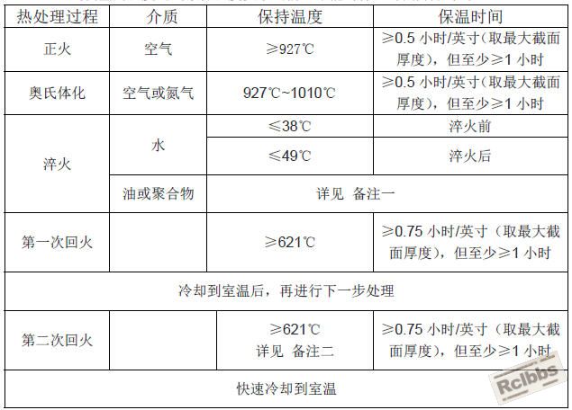

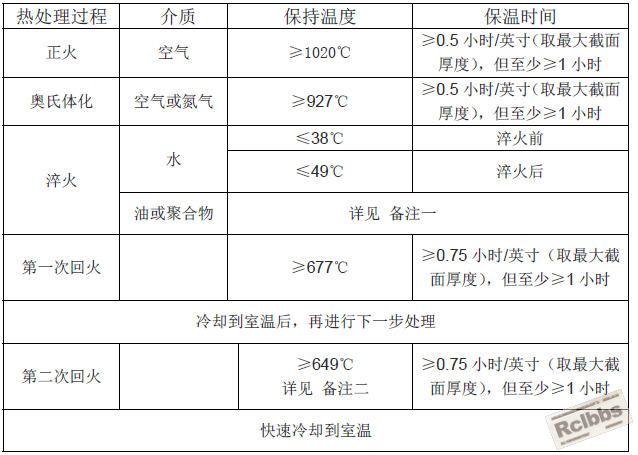

我的锻件要求是符合API 6A 75K,材质是AISI 410SS,
为马氏不锈钢体 AISI 410 锻件,经热处理至最小屈服强度为75KSI 的,用于酸性环境的工件要求。
热处理工艺要求正火+淬火+2次回火,我的疑问是:正火温度到底是多少度?
我手头上有2份材料
实在是不知道哪个是OK的,请大家指导一下。非常感谢。

我觉得应该是第一份的对

API 6A 的产品,两份工艺都没毛病,细节需要自己结合实际优化。

我想问一下第二份资料的正火温度比淬火温度还低,这工艺合理吗?

个人觉得不合理,这样晶粒会有长大的风险吧

个人觉得第二种比第一种合理.
