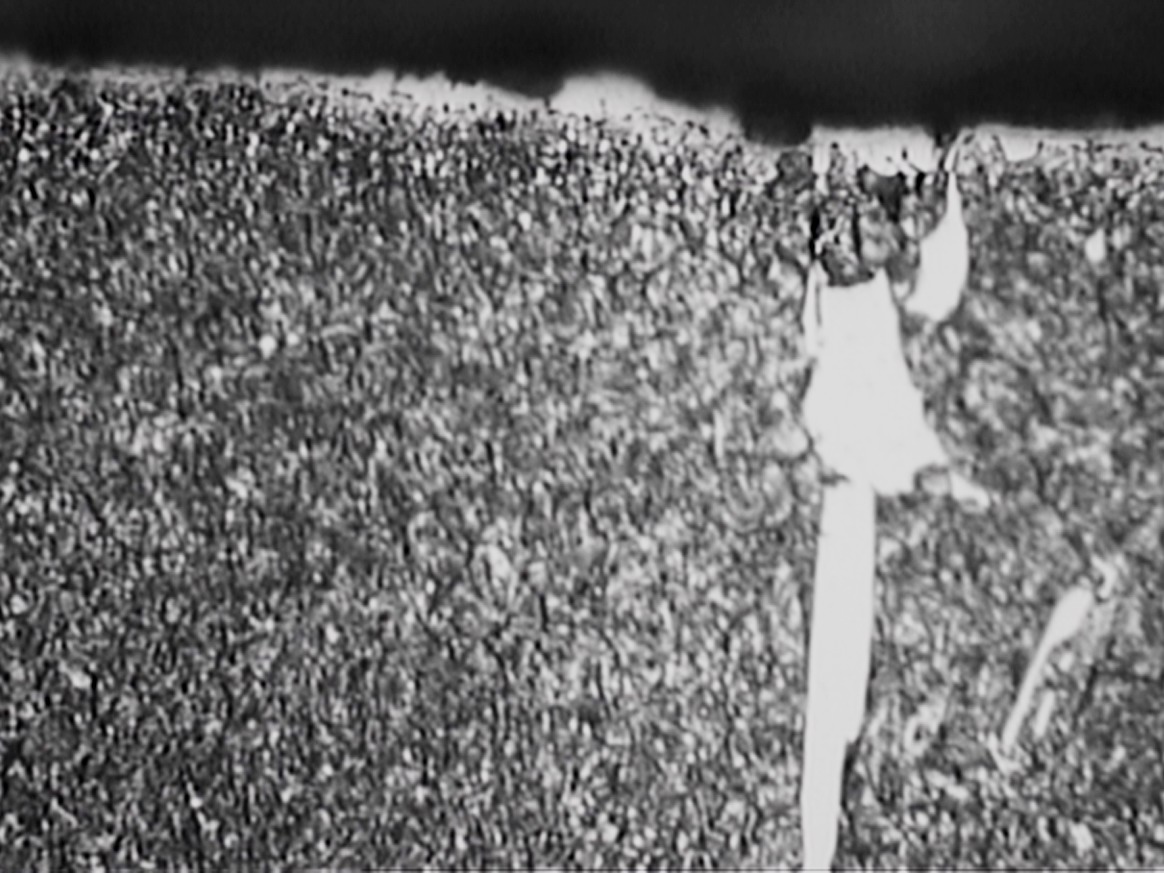

高温回火相对低温回火肯定更减少或消除淬火应力,对你说的经低回开裂是走丝时候裂的?还是走完丝后在应力集中的拐点开裂?原因除了要看回火程度,还要看材料的共晶碳化物是否超标,线割工艺是否合理。像下面的Cr12MoV模具,回火充分都麻烦,线割材质都不好。 6798-500.jpg
500倍
