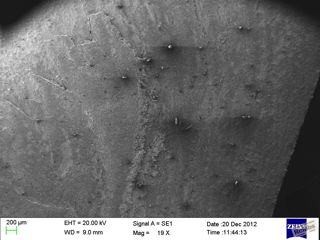

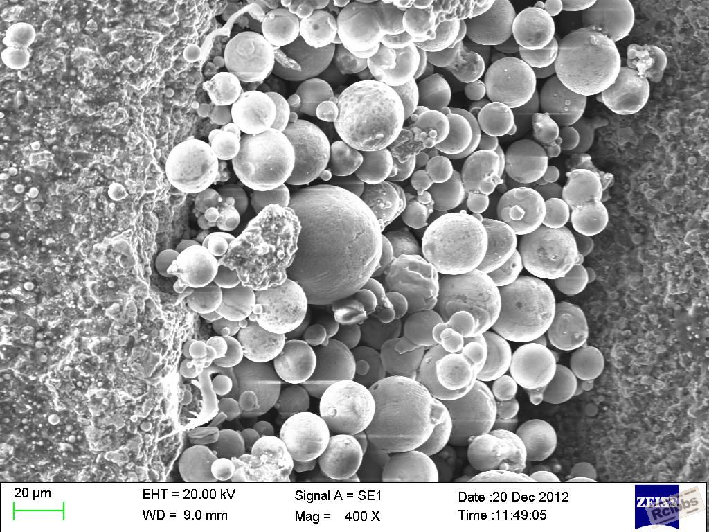

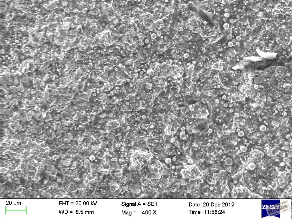

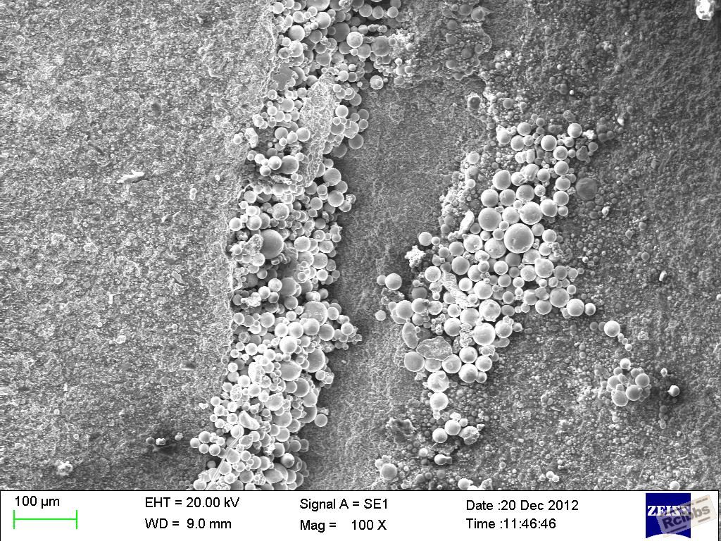

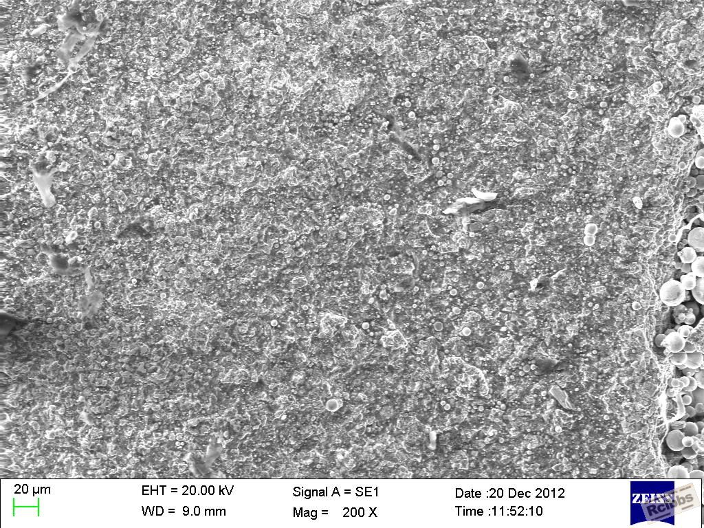

有没有进行超声波清洗?-----------------------------------
发表于 2012-12-21 22:37:46 | 显示全部楼层
断口形貌基本上被氧化铁覆盖了 看到的都是氧化铁
gtn1314 + 5 感谢支持!
签到天数: 217 天
发表于 2012-12-24 21:35:04 | 显示全部楼层
这个东西我可能见过,看着像沿晶界渗出的金属,实际上是未被氧化掉的金属,它的周围都被氧化了。
发表于 2012-12-24 21:54:03 | 显示全部楼层
要注意能谱是无法分辨S和Mo的,我看Mo元素其实是S元素。GCr15SiMn哪来这么高的Mo?
再点一下O元素,可能重峰了。
签到天数: 35 天
发表于 2012-12-24 22:14:41 | 显示全部楼层
在扫描电镜下不导电的物质都发白,应该是氧化了
签到天数: 608 天
发表于 2012-12-24 13:31:45 | 显示全部楼层
断口很不干净,类似松散的氧化物,具体是什么,LZ可以电镜扫描下具体元素及含量。
签到天数: 24 天
发表于 2012-12-26 17:59:59 | 显示全部楼层
断口没保护好,我这个电镜外行都看出来了。
发表于 2012-12-21 20:34:17 | 显示全部楼层 |阅读模式
这是一个GCr15SiMn的淬-回火后产生裂纹掉下来的一块。
请帮忙看一看上面的那个球形颗粒带是什么东西
还请看看是什么断口!谢谢!照片如下:
我把能谱测数据上传来。希望大家能够帮忙看看。这个能谱数据表面明,那个球形的还是基体成分,详见附件。
