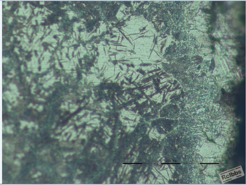

 楼主| 发表于 2013-1-21 18:14:25 | 显示全部楼层
ncc 发表于 2013-1-18 11:08
竹叶状的下贝,白色区域根据第一张看结合硬度是马氏体吧~黑色不知道
我同意。黑色是屈氏体团。

 楼主| 发表于 2013-1-21 18:16:58 | 显示全部楼层
zqrlp 发表于 2013-1-18 16:57
我认为黑色针织是马氏体经低温回火后形成的回火马氏体组织,马氏体基体上析出了细小的碳化物;浅色的组织为 ...
贝氏体比马氏体要容易腐蚀,回火后的马氏体也比贝氏体难腐蚀(这句话很常见)
如果马氏体被腐蚀黑了,贝氏体被腐蚀程度很浅,就不对了

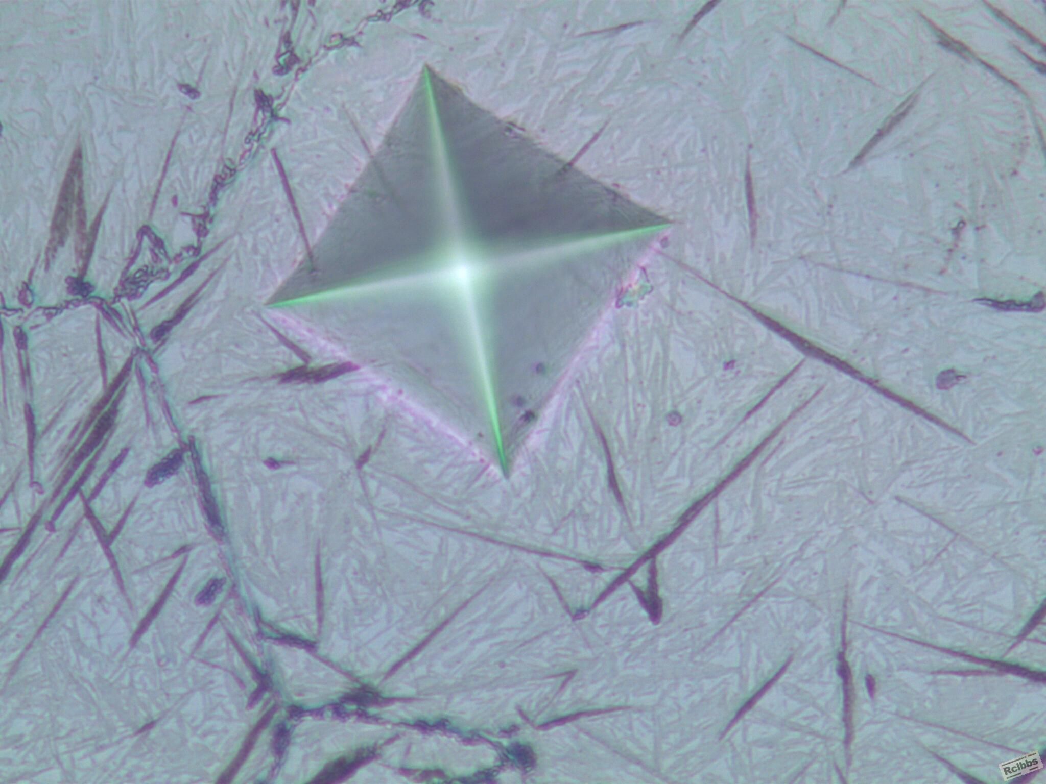

发表于 2013-1-18 11:08:48 | 显示全部楼层
发表于 2013-1-18 16:57:28 | 显示全部楼层
我认为黑色针织是马氏体经低温回火后形成的回火马氏体组织,马氏体基体上析出了细小的碳化物;浅色的组织为上贝氏体,低温回火未发生相变,白色块状是未发生相变的残余奥氏体组织。

关键我不认为第一张图能看见残奥,那个白色的仔细看底是有马氏体的。可能没腐蚀吧。您觉得呢?我也是刚工作没有经验希望和您探讨
发表于 2012-12-26 13:32:39 | 显示全部楼层
黑色针是下贝  黑色块儿时上贝  白色含马氏体和残奥

发表于 2012-12-22 00:44:15 | 显示全部楼层 |阅读模式
下面图中的是马氏体还是贝氏体,请师傅们指点。材料17CrNiMo8,渗碳,500X
渗碳空冷
渗碳空冷
渗碳炉冷
渗碳炉冷
发表于 2012-12-25 08:38:46 | 显示全部楼层
17CrNiMo8  可能是17CrNiMo7-6吧?
这种材料空冷很容易得到贝氏体组织,具有很好的淬透性
,应该是M+B下+残奥A
组织偏析,没有做高温退火或高温正火处理吧?!

发表于 2012-12-23 05:04:14 | 显示全部楼层
黑色竹叶下贝氏体+白色残奥
发表于 2012-12-23 07:07:39 | 显示全部楼层
zerosun 发表于 2012-12-23 00:10
图1的看法一样,图2的我认为是黑色组织是贝氏体,其他就是马氏体+残奥了。
补个图,图2附近
不知道您的照片放大多少倍,从现在金相照片上看黑色针状为下贝氏体、白色的为淬火马氏体+残余奥氏体。

发表于 2012-12-23 07:30:42 | 显示全部楼层
从图片看,那些黑色长尖状的为下贝。

 楼主| 发表于 2013-2-13 11:47:06 | 显示全部楼层
ncc 发表于 2013-1-30 08:33
关键我不认为第一张图能看见残奥,那个白色的仔细看底是有马氏体的。可能没腐蚀吧。您觉得呢?我也是刚 ...
我也这样想。
马氏体不容易腐蚀,后面的照片里能看见马氏体+残奥。

发表于 2012-12-23 10:49:42 | 显示全部楼层
zerosun 发表于 2012-12-23 09:33
请问您是天津的吗?照片都是500x。第一张图的白色和其中的黑色组织是?
我是天津的,热处理老兵给我介绍了您的帖子现在社会都是这样,到一个新的单位和新的工作岗位您就是重点,您的一言一行好多人都要关注,您要少说多看多做慢慢的和大家融入在一起,这样在做什么事和说什么话别人就能理解了。
