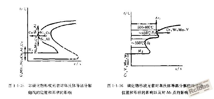

发表于 2012-12-28 13:50:56 | 显示全部楼层
赵工:再上传二个图,源于《现代热处理技术》,夏国华 杨树蓉主编 兵器工业出版社1996年12月版。也是定性未定量的图。
点评
把继续教育的书也拿出来了。  发表于 2012-12-28 18:19

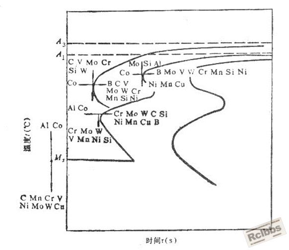

发表于 2012-12-22 11:02:36 | 显示全部楼层
清霜是想问合金元素对c曲线鼻尖的影响吧,等我找下图证贴出来吧
发表于 2012-12-22 12:39:54 | 显示全部楼层
我不明白楼主的问题是什么,合金元素让C曲线右移不就是连鼻尖一起移了吗?
书上并没有说改变C曲线形状,自然理解成是平行移动!

发表于 2012-12-22 09:07:06 | 显示全部楼层 |阅读模式
     看书上说奥氏体最不稳定区是400-600.而书上说的含碳量和合金元素对C曲线的影响只是左右移动,却没听说过C曲线鼻尖的变化。我在想改变Ms点会不会影响鼻尖温度?在论坛上搜到这个关于鼻尖的帖子http://www.rclbbs.com/forum.php?mod=viewthread&tid=34623,但是没人讨论具体规律和原因。很想知道含碳量和合金等对鼻尖温度的影响,如果大家能提供点资料,那谢谢了!
