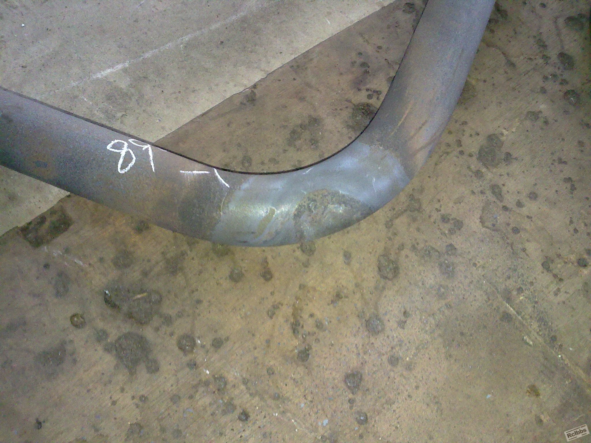

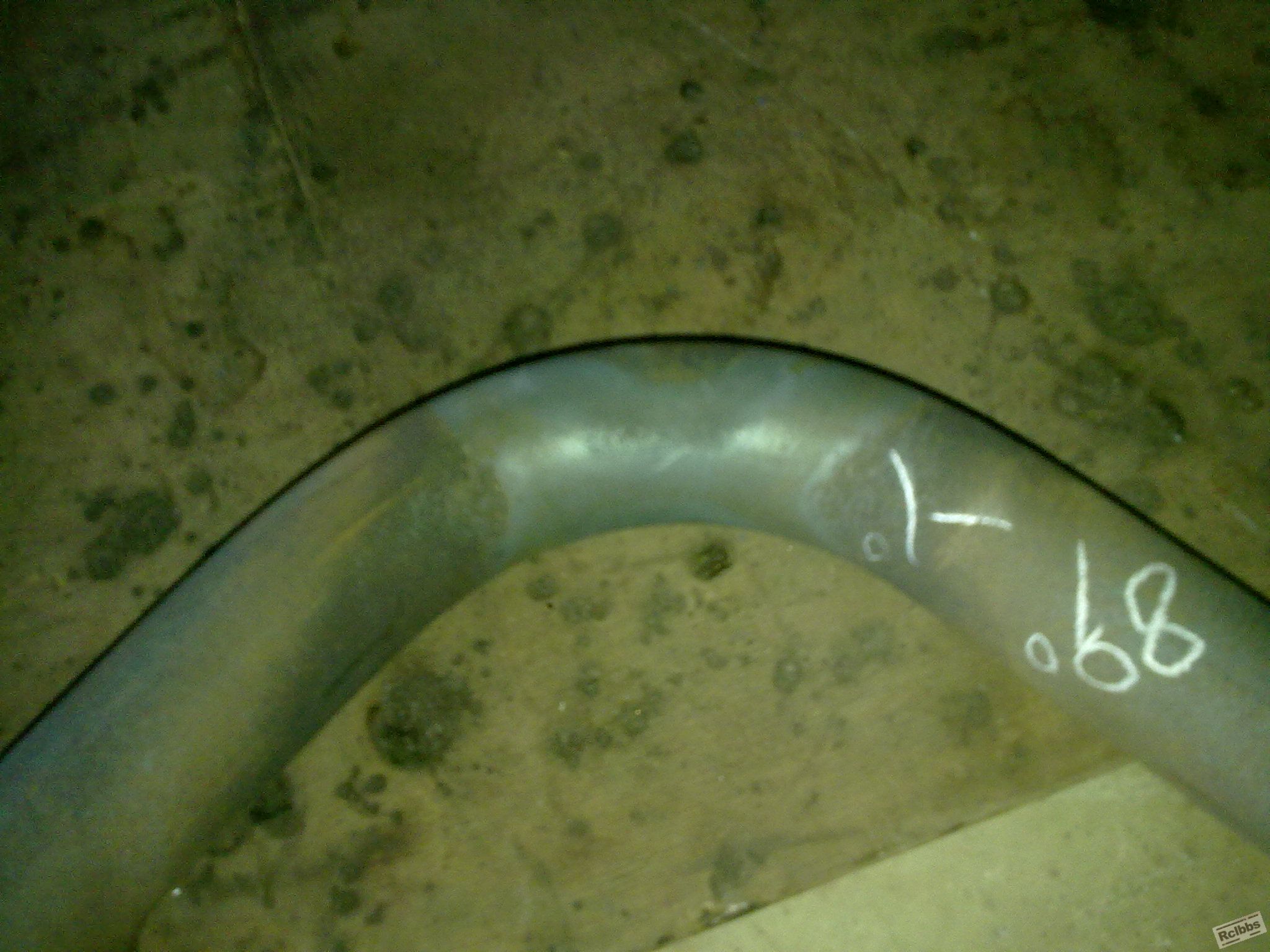

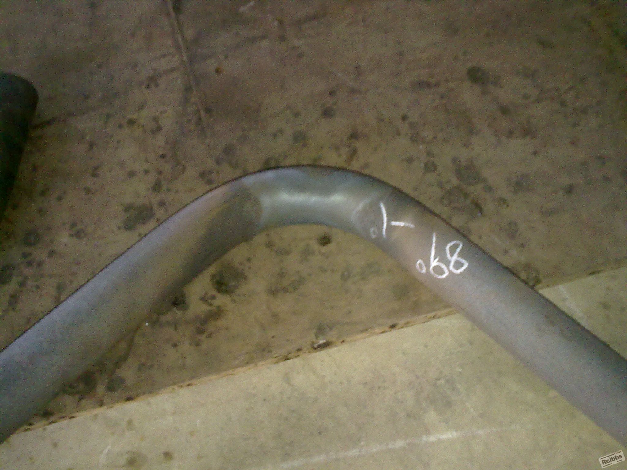

用什么加热方式的?我们用电阻加热方式时常常会在弯曲部位温度偏高。还有就是你的冷却方式的问题。弯曲为中间部位散热比两侧慢。

发表于 2012-12-28 13:59:50 | 显示全部楼层
想做到颜色均一很困难,至少现在国内的水平很难达到,这与管子本身每道轧制之后的消应力,清理,润滑,摸具,工厂清洁度管理(铁离子污染等)。轧制后的酸洗钝化,UT后的耦合剂清理。弯管后的冷却方式等等都有很大关系。312甚至213的管子都没有提到这方面的要求。  我们按核电标准买的管子有这方面的要求,但是国内的几家都很难做到颜色均一,进口的做的就很漂亮。均一的明亮紫红色。真的差距很大。
发表于 2012-12-22 13:08:08 | 显示全部楼层 |阅读模式
20121015456.jpg 20121015455.jpg 20121015454.jpg 见图片,弯管材料为304,固溶处理后就出现了下面的色差(弯曲部分),个人推断是入水时空气未及时拍出导致,求高手解答,不胜感激。。
 楼主| 发表于 2012-12-22 13:09:35 | 显示全部楼层
补充:材质为SA-312 GR TP304L
