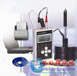

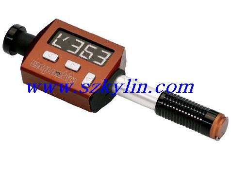

可以用瑞士proceq便携式硬度计,可用EQUOTIP PICCOLO 金属硬度仪,也可用现在proceq力推的bambino.性价比高些
EQUOTIP PICCOLO 金属硬度仪是一种革新性的全新回弹硬度仪。它具有注册专利的负载与释放新机制 - 向表面投放冲击体及下一轮测试的负载在一个动作内完成!
EQUOTIP PICCOLO 的功能还包括:
★  自动冲击方向补偿 - 在任何方向皆可高度准确的自动进行
★  高对比的大型 LCD 显示屏 - 容易阅读
★  直接转换成常用的硬度标 (HV, HB, HRC, HRB, Rm, HS),并允许客户特定的曲线
★  3 个按钮的按键区使功能控制简单轻松
★  自我诊断及错误检查
★  防刮擦的阳极化铝制机壳 - 朴实耐用
★  智能开启/待机电源开关,可最佳化电池的充电寿命
★  持久耐用的锂离子可充电池 - 通过主计算机的 USB 端口或独立于计算机的可选交流电充电器/适配器进行充电
★  带有遥控器的双向 USB 通信
★  2'000 次读取结果的内部非易失性数据存储,附带日子、时间和统计数据等重要信息
★  小巧体形易于携带 - 只有 145毫米 x 44毫米 x 20毫米(5.71寸x1.74寸x0.79寸)
★  即刻整合到自动测试中
★  免费随附PICCOLINK i接口软件
★  通过互联网轻松升级固件 EQUOTIP PICCOLO 为材料测量里氏硬度值(HL),测量方法是计算回弹速度与冲击速    度的比率。这个 HL 值接着会通过使用存储在显示器中,从原始的里氏标准生成的转换表,被转换为标准的硬度标,如 Rockwell、Brinell、Shore 和Vickers。因此,今天的 EQUOTIP仪器所读取的结果,将能与(在有公差的情况下)从 1975 年就开始生产的EQUOTIP 仪器匹配。EQUOTIP PICCOLO便携式硬度仪可配合各种环型支架使用,以便对各种几何形状的零件进行测量
如有疑问请咨询:深圳市奇翎贸易有限公司  0755-88252931,szkylin2008@163.com,许生  谢谢

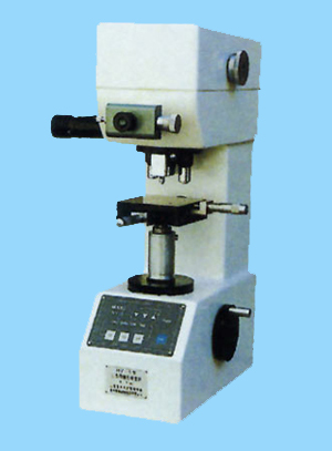

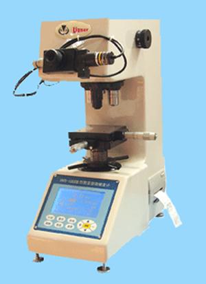

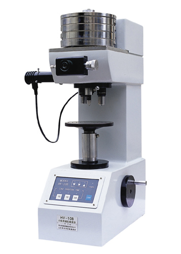

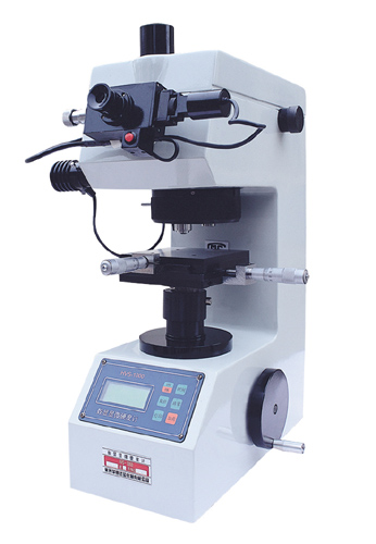

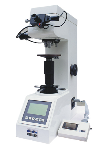

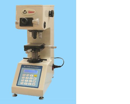

我是专业销售硬度计的,便携式的维氏硬度计我还只见过一次!日本的,什么牌子都看不清楚(太老了)!怕也是不太好用。限于维氏硬度计的原理(击出一个菱型压痕,然后400或500倍下测量D1和D2值,然后通过HV=1.8544/-*F/D/D计算出维氏硬度值的),一般是没便携式的维氏硬度计的。特别是在国内市场上,便携式维氏硬度计更是凤毛麟角!二楼的老兄,那是里氏硬度计,用不了的!台式的,价钱上一般18500-50000元不等,差别只在于是不是数显、带不带打印、品牌等

上海研润光机科技有限公司硬度计分厂前身是材料性能技术研究所,后经过上海研润资本组合成立了硬度计分厂,主要以研发仪器设备为主,综合计算机软件的开发.主导产品包括洛氏硬度计、维氏硬度计、布氏硬度计、显微硬度计、邵氏硬度计、里氏硬度计、韦氏硬度计等材料性能检测测试仪器
