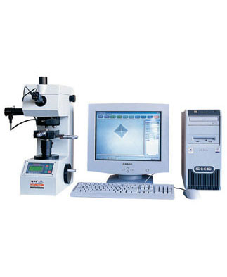

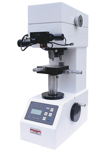

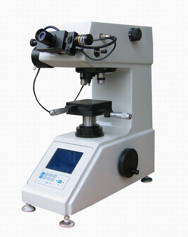

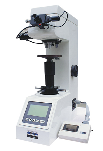

硬度计的类别与款式
(一).研润 http://www.yr1718.net/硬度计产品的介绍:
1.
硬度计的分类:
按试验方法分:布氏、洛氏、维氏、肖氏硬度等。
按试验条件分:常温、高温、低温硬度。
按负荷施加分:静力硬度试验、动力硬度试验。
按安置方式分:台式、便携式……等等几十种分类方法。
其中台式静态施加负荷方式的硬度计是最常用的,也是测试精度最高的。我公司生产的硬度计产品(除HB-2锤击式布氏硬度计)都属于这种类型的产品。
布氏系列:HB-3000系列电子布氏硬度计,HBS-3000数显布氏硬度计,明年初我们还将推出HBS-3000Z型自动转塔数显布氏硬度计。
洛氏系列:我们还有HR-150A型手动洛氏硬度计、HR-150DT型电动洛氏硬度计、HRM-45型电动表面洛氏硬度计、HRS-150型数显洛氏硬度计、HRMS-45型数显表面洛氏硬度计和HRSS-150型数显双洛氏硬度计、HBRVU-187.5型布洛维光学硬度计、HD9-45型光学表面洛氏硬度计和XHR-150塑料洛氏硬度计。
维氏系列:HVS-1000型数显显维硬度计、HVS-1000P型数显显维硬度计(带打印机)、HVS-1000Z型自动转塔数显显维硬度计。HV-2显微维氏硬度计 ,HV-5型小负荷维氏硬度计、HVS-10型数显小负荷硬度计、HV-30型维氏硬度计、HVS-50型数显维氏硬度计和HVS-5、HVS-10、HVS-30、HVS-50型数显维氏硬度计。(有自动转塔,图象处理,视频测量)等系统的
