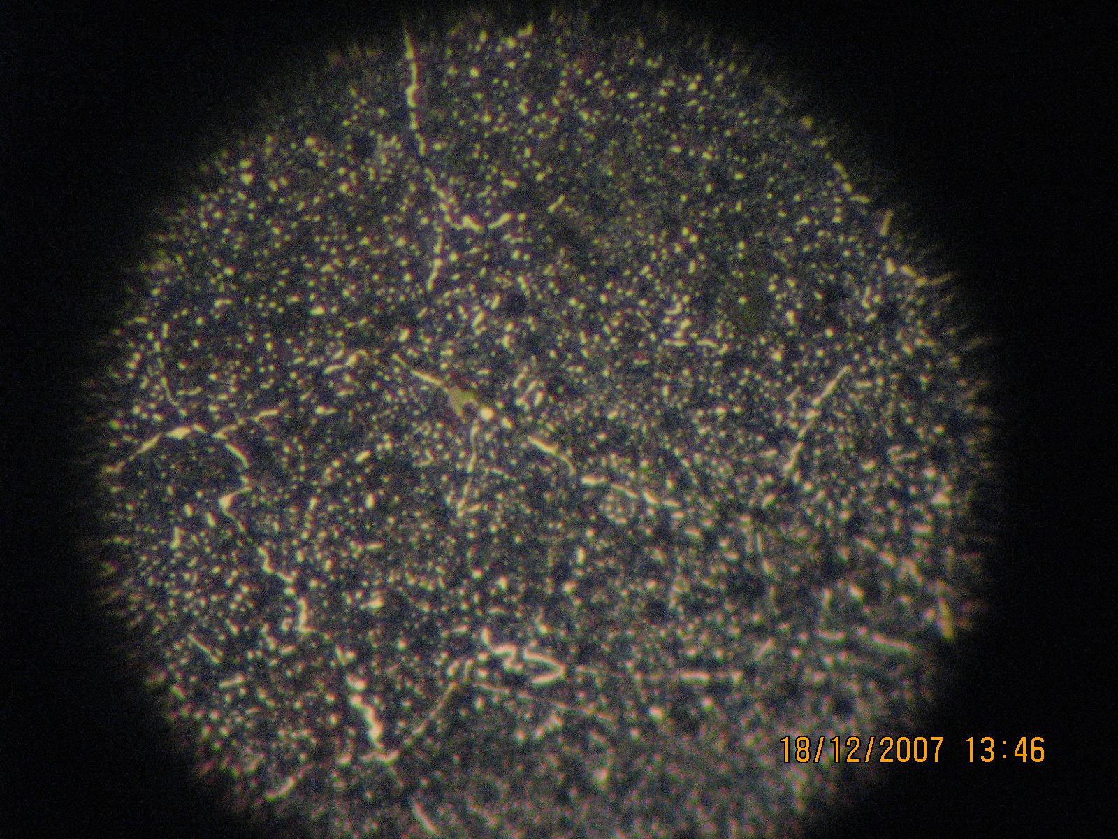

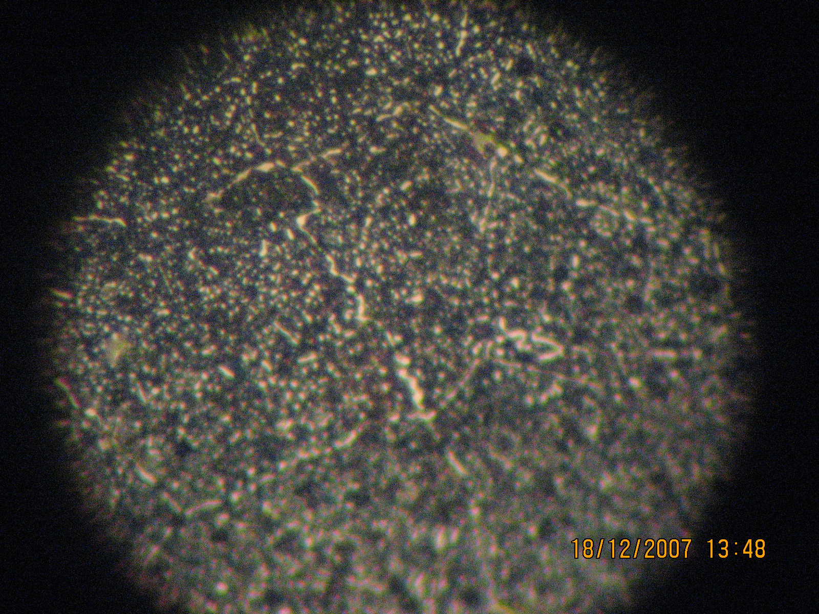

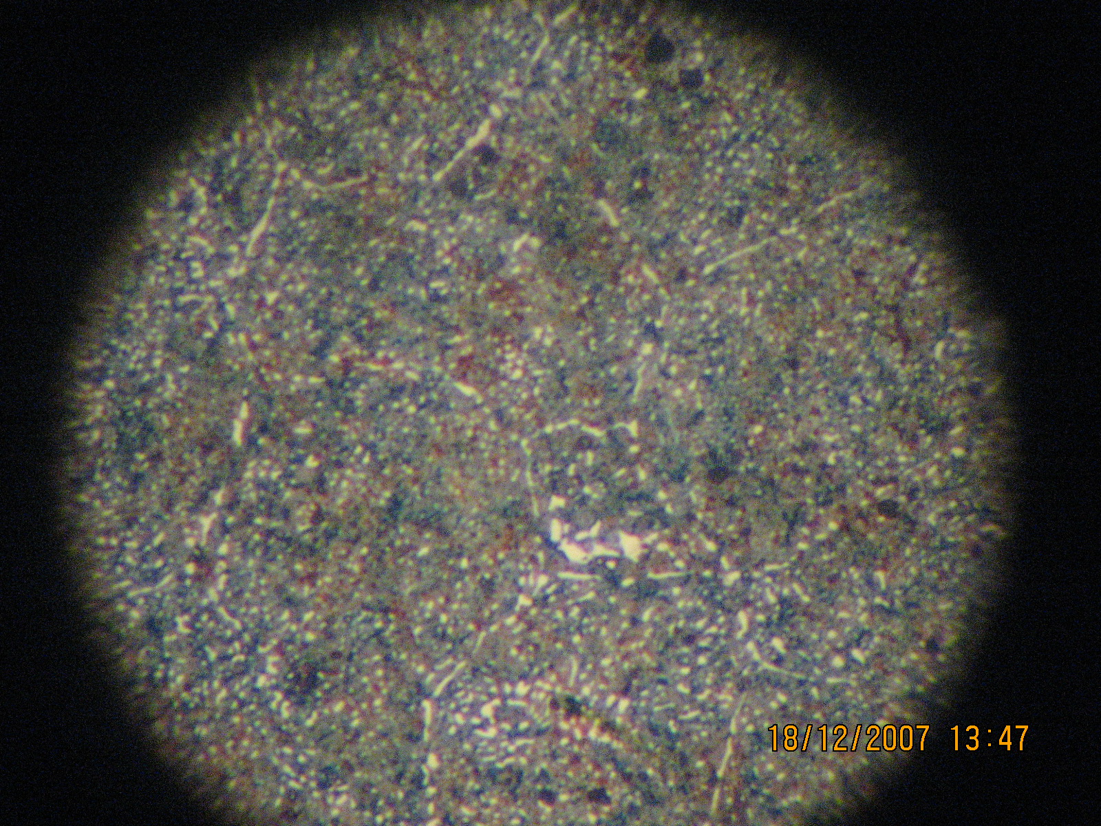

GCr15轴承内套磨加工后发现裂纹,在裂纹附近测硬度平均为55HRC,而工件边缘硬度为61HRC,经理化室检验确定是因材料缺陷引起的磨削烧伤,高手们能否帮忙看下金相?(500倍放大),是和缺陷?图片如下:
发表于 2007-12-20 15:51:44 | 显示全部楼层
如此严重的网状碳化物!还有液析。材料确实是个垃圾,淬火后马氏体也呈针状了。
签到天数: 207 天
发表于 2007-12-20 16:09:55 | 显示全部楼层
从你的图片看,这材料的网状碳化物按标准上说要大于2.5级.这样的材料在热处理和以后的磨削加工过程中都有可能出现裂纹.
签到天数: 27 天
发表于 2007-12-20 17:14:03 | 显示全部楼层
很明显的网状碳化物,易致零件失效
签到天数: 140 天
发表于 2007-12-20 18:18:43 | 显示全部楼层
回复 #1 mogui0705 的帖子
既然能做出这样的金相,应该知道这就是网状碳花物,导致裂纹的原因。结果很明确
签到天数: 1271 天
发表于 2007-12-20 20:09:47 | 显示全部楼层
各位:本人认为网状碳化物容易引起磨削裂纹,但是磨削烧伤与网状碳化物应该是二码事吧.
