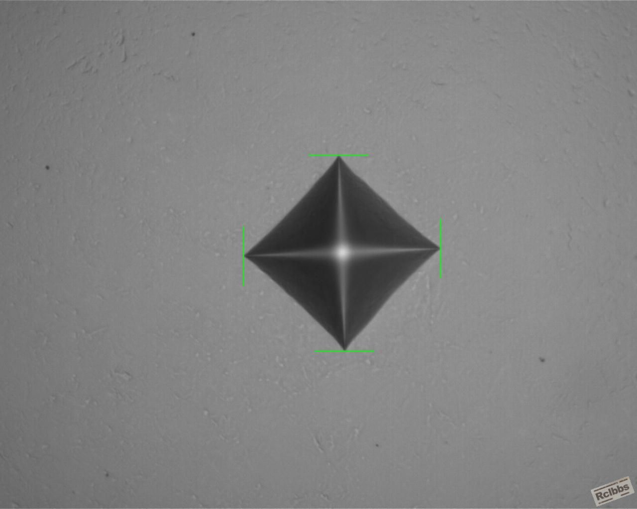

试验力如下图示

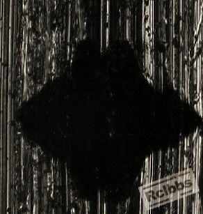

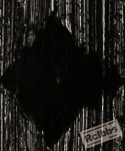

发表于 2012-12-24 10:33:04 | 显示全部楼层 |阅读模式
压头痕迹正常的话应该是规整菱形,但以上图示是怎么回事呢?
发表于 2012-12-24 10:37:03 | 显示全部楼层
试样表面光洁度不够吧
发表于 2012-12-25 15:09:23 | 显示全部楼层
第二个我也见过,而且我那个是连续几个硬痕,应该是软件或机器的问题它自己打了好几个。没多大事,在另外地方打下一般都会好过来。
发表于 2012-12-25 16:21:38 | 显示全部楼层
估计你的试样下表面不平
发表于 2012-12-25 16:29:40 | 显示全部楼层
表面未抛光,磨痕影响压痕;平面度不够;被测工件稳定性不够。长期打这样的试样,会损伤压头,影响检测准确率。
