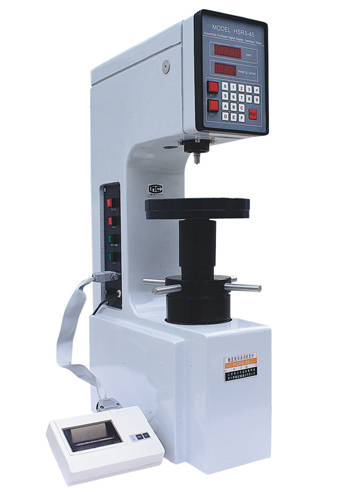

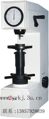

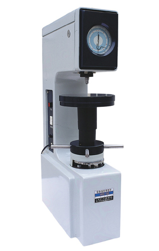

HR15N什么样的硬度计?
发表于 2007-12-20 17:24:44 | 显示全部楼层
表面洛氏硬度,用15N的载荷
发表于 2007-12-22 00:09:48 | 显示全部楼层
表面洛氏硬度
表面洛氏硬度试验法是在九十世纪三十年代,由美国人洛克威尔(S.P.Rockwell)发现的。这种试验法与洛氏硬度试验一样,也是用金刚石圆锥全或一定直径的钢球作压头,在先后施加的两个负荷(预负荷F0和总负荷F)作用下压入试样。以在总负荷作用后,卸除主负荷F1而保留预负荷F0时的压入深度h1与在预负荷作用下的压入深度h0之差Δh来表示表面洛氏硬度。其作用原理见图3.1。深度越大,则硬度值低;反之则硬度值高。其深度差1微米时为1个表面洛氏硬度单位;此外,表面洛氏硬度试验采用的预负荷为3公斤力,总负荷为15,30,45公斤力,这些与洛氏硬度试验是不同的。
