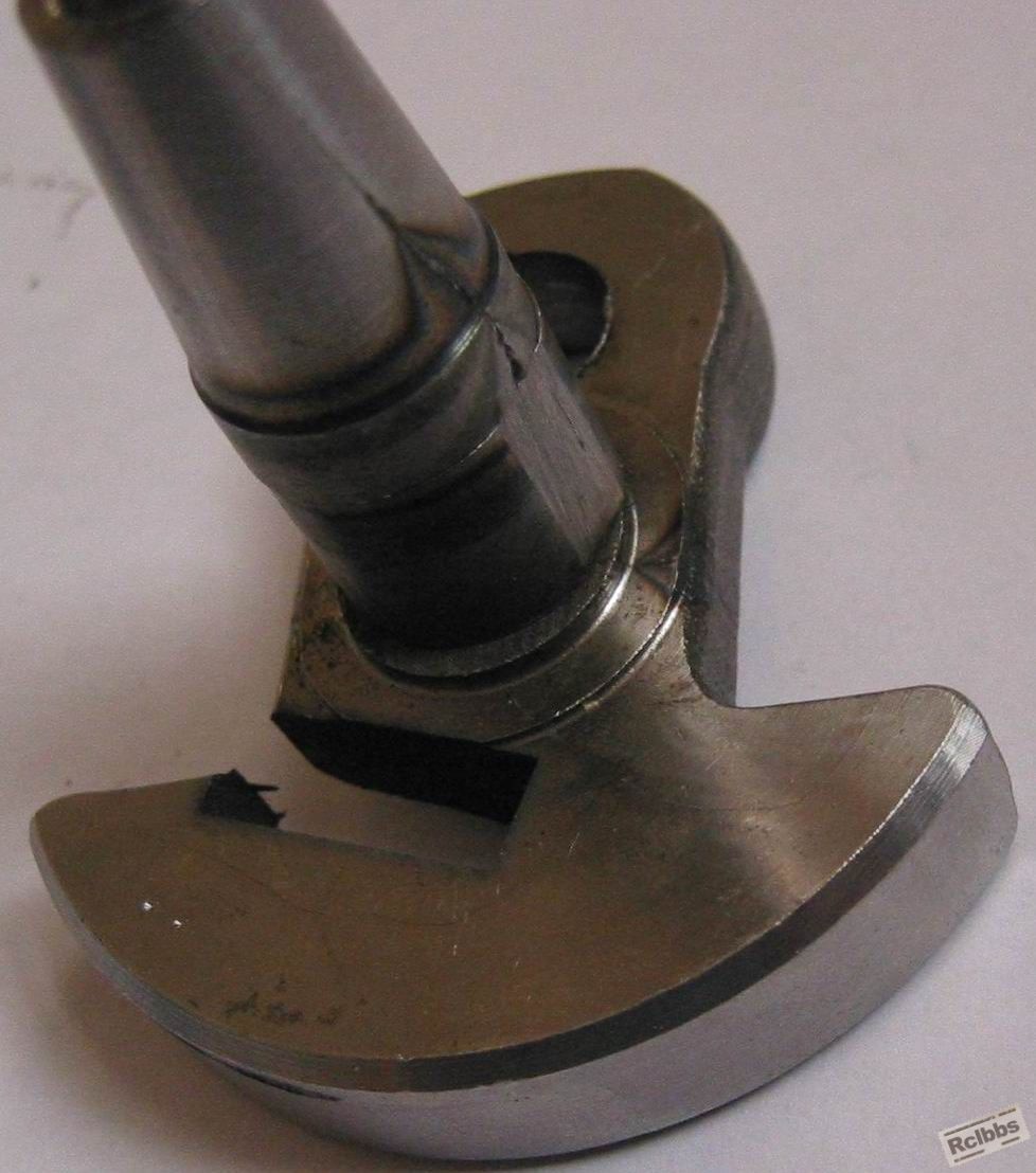

工件形状比较复杂,可以考虑在尾部拉长-头部锻打时的变形过程,有没有折叠之类产生,看裂纹部位是容易产生折叠之类的部位,个人愚见

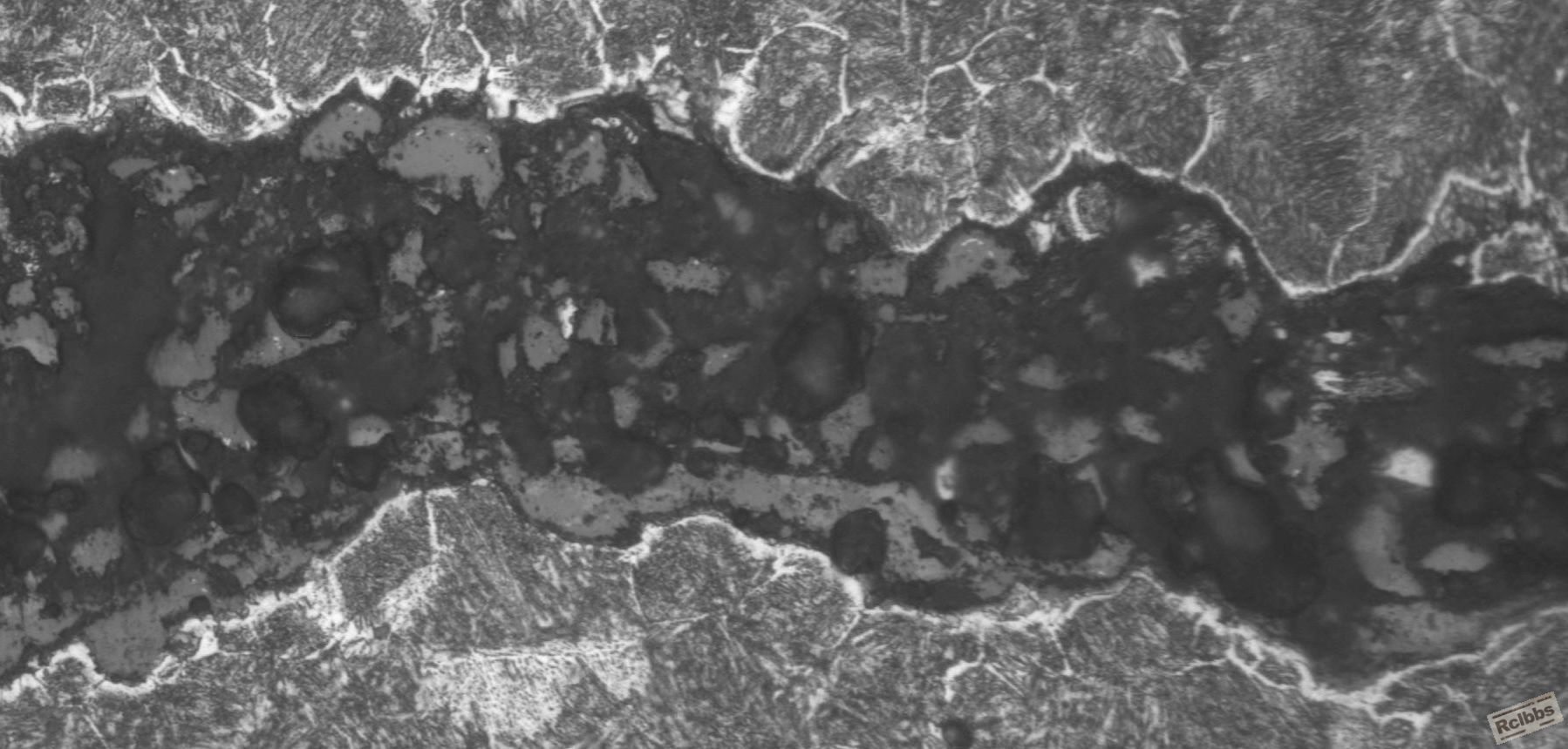

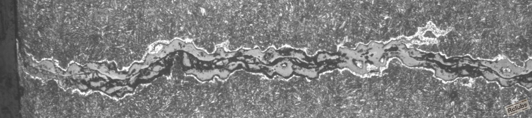

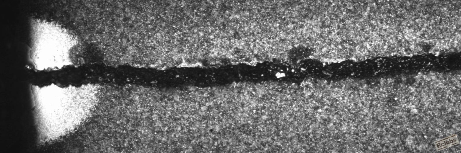

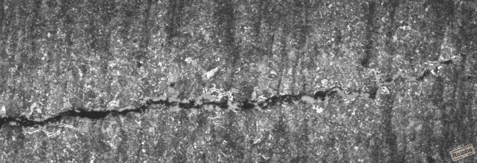

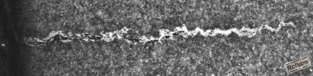

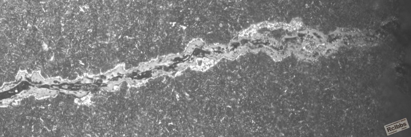

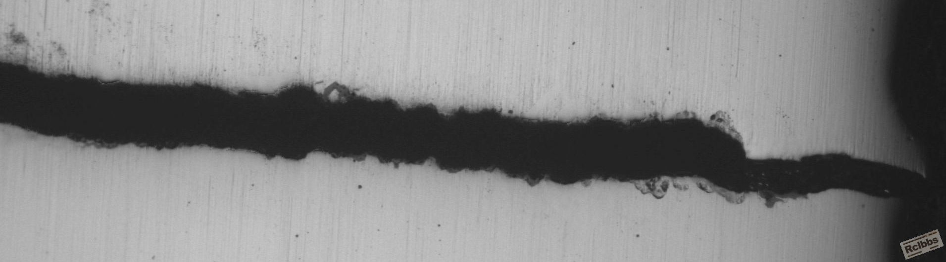

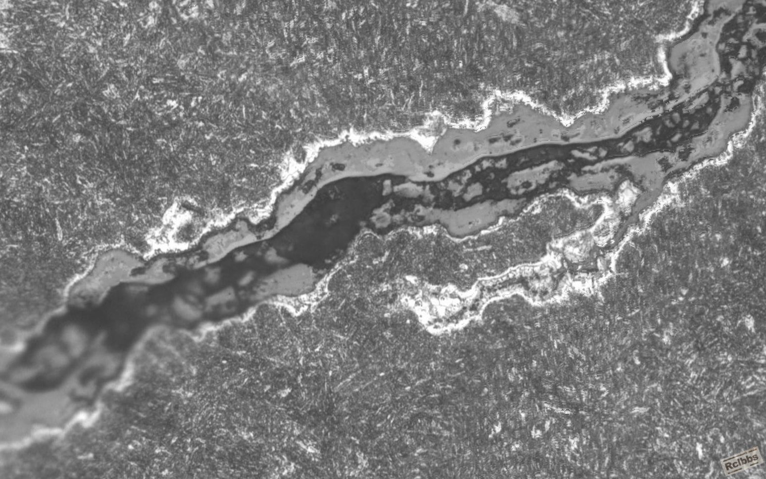

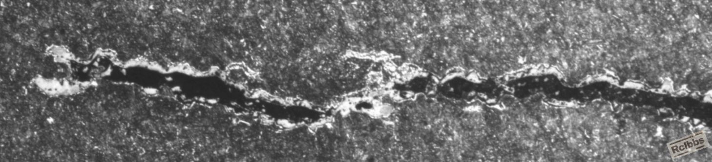

凸面裂纹纵向两侧有明显脱碳,但两侧组织无“发白”现象,尾部尖细;从宏观形态看,凸面上的裂纹分布无序,形态曲折,怎么可能是锻打缺陷呢??
杆部裂纹基本裂到杆部的心部,而裂纹尾部有明显脱碳、组织“发白”及氧化物较多,如果是锻打缺陷;怎么解释?
发表于 2012-12-25 10:04:39 | 显示全部楼层 |阅读模式
工艺:圆钢剪切下料-尾部拉长-头部锻打(电炉加热)-切边-调质(网带炉重新加热)车加工-局部高频淬火。
从形态看个人认为是淬火裂纹,但是裂纹两侧明显脱碳无法理解,网带炉回火能形成这种脱碳?求高手帮助!

前面几张像是自身有裂纹热处理过程中出现脱碳现象。淬火裂纹比较直,会有尖角

我感觉是象淬火裂纹,内有氧化物,宏观照片局部怎么都发兰了,是焊接的吗

这裂纹可以肯定非淬火裂纹,属于锻造过程形成的裂纹。裂纹的尾端有可能在淬火时段得到扩展。
判断理由如下:
1、网带炉淬火加热,一般有气氛保护,几乎不会形成新的脱碳;
2、裂纹粗壮,开口处大弯折形态,而一般淬火裂纹较锻造裂纹细,且发展相对直挺一点;
3、裂纹发生部位属于工件非应力集中处,淬火裂纹一般首先选择工件拐角尖锐处;
4、裂纹开口的脱碳比部分裂纹尾端的脱碳,表现要轻,可能是淬火+回火过程都是在网带炉进行,有气氛保护的结果;
5、裂纹内侧已经发现多处沿晶氧化脱碳现象,这在淬火后,只有回火加热过程中能发生如此强的氧化脱碳,是不可思议的。
以上几点,足以说明该裂纹为淬火前就有的裂纹,而根据工艺流程,只有锻造热加工中能形成。

裂纹两次这么严重的氧化脱碳,说明裂纹在热处理之前已经形成。正是由于没有保护气氛,才导致裂纹两侧氧化脱碳比较明显啊。杆上的裂纹形态也不符合淬火裂纹的形态。

我感觉此裂纹为淬火裂纹:纵向尾部尖,且脱碳层较浅,此现象只会是在回火时产生的。如果是锻造裂纹的话,脱碳层会更深,且近似发白。在抛光态下时还能在局部有高温氧化质点。LZ可仔细再看看。
 楼主| 发表于 2012-12-25 13:44:03 | 显示全部楼层
发蓝应该是高频感应时,在裂纹处产生过热的原因吧;裂纹口子也存在“集肤效应”;
网带炉是没有保护气氛的,随便问下,没有气氛保护的话,能形成这样的脱碳吗?
横向裂纹口子是锻打表面的,纵向裂纹的口子是经过车削的,所以会成大弯折形态;不具有评定价值。
