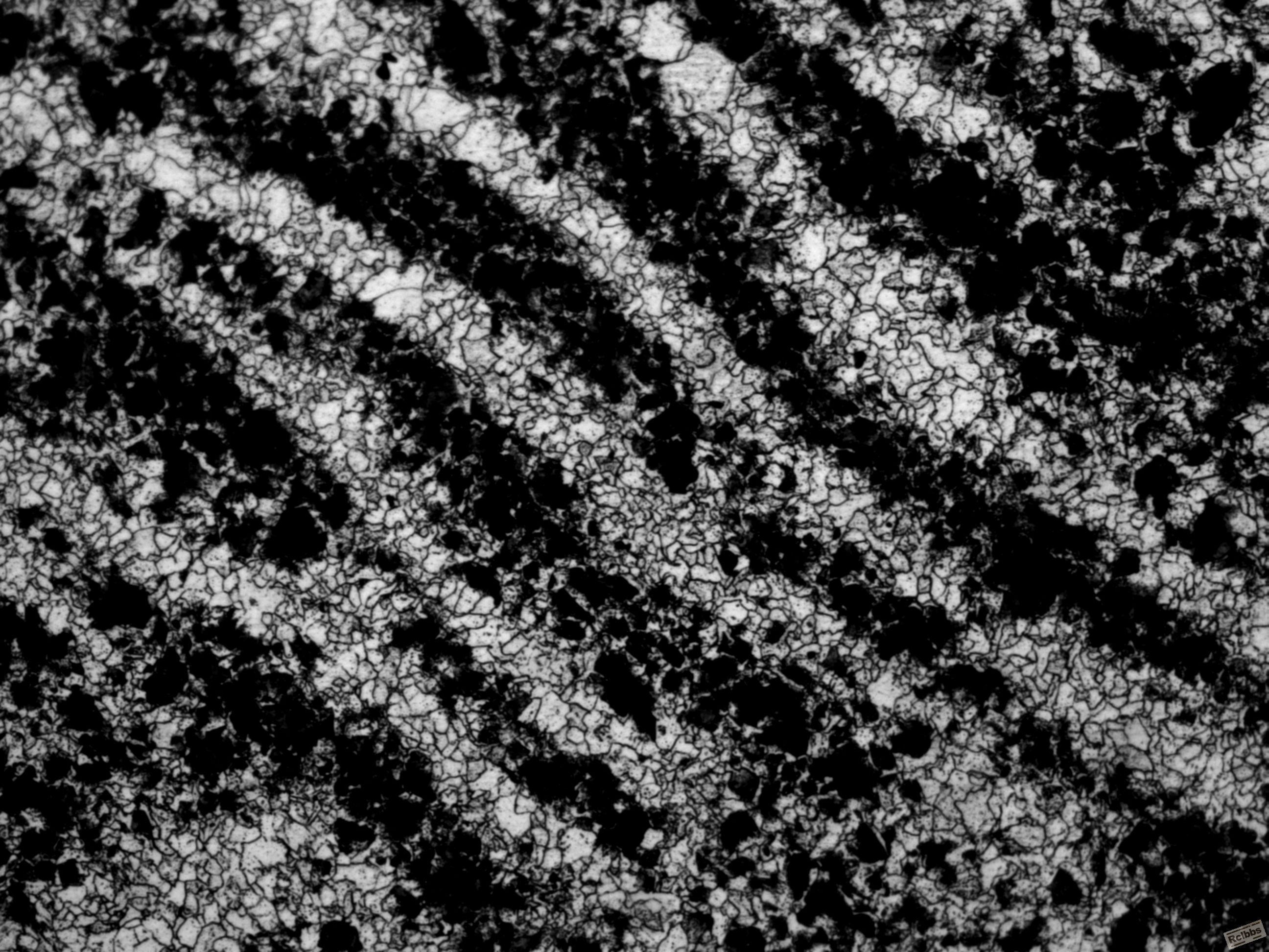

感谢前辈的回复,学生做过其它产品的金相,有渗碳件、灰铁、球铁、轴类带状组织、调质组织,由于设备问题,拍的照片不多,不过前段时间在论坛上传了几张40Cr轴类件的金相照片(http://www.rclbbs.com/forum.php? ... 4&fromuid=72363)还有附件上传了一张前段时间的带状组织照片,不知道怎么样,请前辈多多指点啊,非常感谢!!!
发表于 2015-11-16 20:57:24 | 显示全部楼层
孤鸿踏雪 发表于 2015-11-13 11:46
你做过其它产品的金相吗?可否上传两幅你做的金相照片?如果你做的还不错,我可以经常给你提供 ...
发表于 2015-11-17 10:18:22 | 显示全部楼层
stilldoit 发表于 2015-11-16 20:55
感谢前辈的回复,学生做过其它产品的金相,有渗碳件、灰铁、球铁、轴类带状组织、调质组织,由于设备问题 ...
           能否介绍一下你们金相检验室的基本装备情况?
