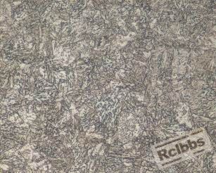

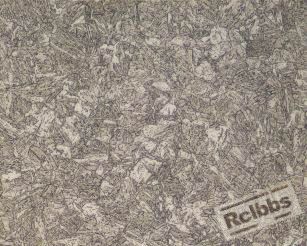

 楼主| 发表于 2013-1-3 22:21:15 | 显示全部楼层
材料是9310的进口材料。两张照片是同一种齿轮,模数3。
我这里心部组织判断下来是回火马氏体+少量的粒状贝氏体,客户要求是没有上贝氏体,所以目前判定组织通过。
心部位置是轮齿齿根中部位置。
齿轮厚度约110mm,齿轮直径350mm,模数3。实际检测碳含量约0.09%。

发表于 2012-12-26 20:03:56 | 显示全部楼层 |阅读模式
放大倍数:500X
放大倍数:500X
请各位师傅指点下列图片的组织。
材料:9310
放大倍数:500X
硬度:HV335
工艺:渗碳+空冷,淬火后冰冷,回火
淬火温度815度。
补充一下:组织的硬度检测HRC35.5,维氏硬度检测HV333~340。
材料的碳含量很低,仅在0.08~0.09%。

发表于 2013-1-2 15:01:14 | 显示全部楼层
这是一种淬透性好的低碳合金结构钢.心部组织应是马氏体+贝氏体.你所指的心部应该是三倍有效硬化层以远的心部吧?
发表于 2013-1-1 16:05:20 | 显示全部楼层
基体组织回火马氏体,第二张图片中有明显的铁素体组织。
发表于 2012-12-31 11:13:35 | 显示全部楼层
材料虽然碳含量低,但Cr、Ni含量较高,且又经过冰冷处理,组织应是很不错的。组织应是粒状B加低碳M。可能碳含量偏上限,所以硬度有点高。
发表于 2012-12-31 09:40:26 | 显示全部楼层
心部分明是回火马氏体,少量贝氏体,几乎看不到铁素体,淬火冷却很好。
楼主又没是说这个零件模数多大,很薄的话,9310淬透性又很好,这样的心部硬度正常。
20钢3.5mm厚,心部硬度淬到300HV是经常的事,这个材料淬透性比20钢好太多了。

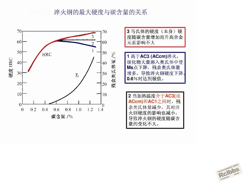

 楼主| 发表于 2012-12-26 23:02:23 | 显示全部楼层
淬火钢含碳量与硬度的关系
淬火钢含碳量与硬度的关系
在网上看到了这张图,而且查资料得到上贝氏体的硬度在HRC45左右,下贝氏体的硬度在HRC55左右,而我们产品实际组织检测为HRC35度左右,所有被搞糊涂了。
发表于 2012-12-26 21:48:25 | 显示全部楼层
照片不能放大,感觉是回火S+B
签到天数: 25 天
发表于 2012-12-26 21:37:36 | 显示全部楼层
            铁素体+上贝氏体
签到天数: 141 天
发表于 2012-12-27 08:36:39 | 显示全部楼层
结合LZ这硬度的话应该是回火索氏体的硬度范围,但是个人感觉组织的位相还是很明显,个人怀疑是否存在心部回火不足!希望LZ将产品的规格及工艺中的保温时间说下!

xforever 发表于 2012-12-26 23:02
在网上看到了这张图,而且查资料得到上贝氏体的硬度在HRC45左右,下贝氏体的硬度在HRC55左右,而我们产品 ...
不能说书上熟贝氏体硬度多少我们就得出多少,原因是材料不同、组织成份不同、检测手段有限。举个例子:不同材料淬火出来硬度不同,说马氏体硬度随含碳量增加而增加,但是实际中含碳量超过一定范围,马氏体硬度是高了但是会造成残余奥氏体增多而使硬度下降,而你敢保证你检测的组织就是贝氏体?其实很多时候是混合组织。对于你这个材料,你是渗碳空冷再加热淬火,如果真是这样,其实你心部根本达不到奥氏体化温度,你要考虑到这点。还有心部Ms点很高,但是C曲线靠左,所以你要考虑临界冷却速度而转变产物。
