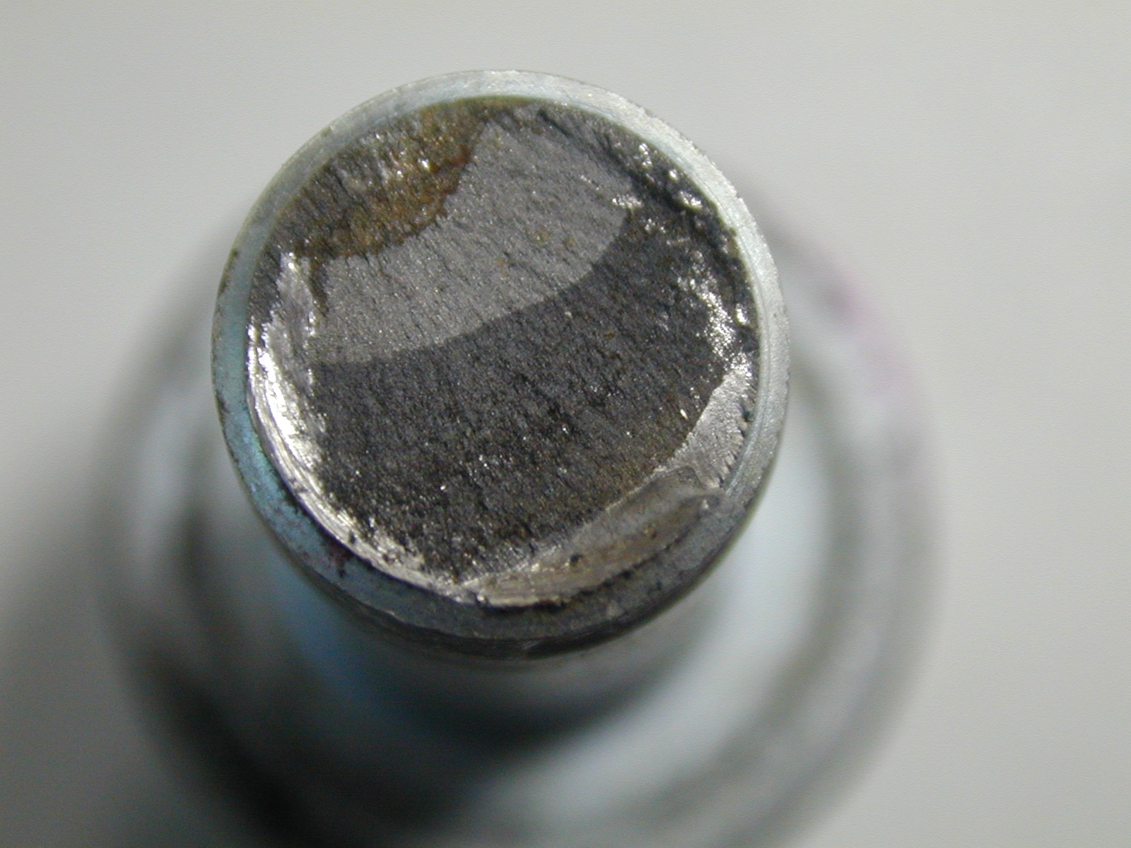

发表于 2007-12-22 21:29:07 | 显示全部楼层 |阅读模式
请大家看看这个40Cr材质的M14螺栓断口宏观图片,帮忙分析一下脆断原因?

发表于 2007-12-22 22:18:40 | 显示全部楼层
图片上黑色带状是镜头光圈吧?
锈斑是断口下来就有的还是后来生锈的。看上去像是冲击断口。
受的冲击力相当大。

发表于 2007-12-22 23:04:03 | 显示全部楼层
黄色带表明该零件在表面处理前就已经存在裂纹(应该是经过酸洗后留下的锈迹)

发表于 2007-12-22 23:13:34 | 显示全部楼层
楼上经典的分析。
疑问是交变应力下应该有疲劳扩展的痕迹。
而图片上只看到裂纹快速扩展留下的放射线。
白色部分,是撞伤,锈斑对岸是最后破断区。
不知道受力情况下,看断口,猜测是冲击造成。
仅限于讨论......

发表于 2007-12-23 10:37:09 | 显示全部楼层
从断口形态、发散形的放射线和色泽看,裂源在深色的左上方(平坦区)从颜色上看断口是两次断裂,

发表于 2007-12-23 11:17:26 | 显示全部楼层
从图片上看,连最后破断区都已经有了锈迹。故:“裂源处锈迹很可能是破断发生以后产生的(因断口保存不好)“。
单从锈迹上判断裂纹早期存在,意义不大。
但从裂纹走向看,裂源是锈斑处,问题是此处裂纹是断裂前就早就有的,还是受冲击产生的裂源?
除非楼主能够说明,断口产生时,已经在裂源处产生了图示的锈斑。

 楼主| 发表于 2007-12-23 13:10:30 | 显示全部楼层
螺栓是装车以后路试发现的。是典型的延时断裂。没有受冲击。初步分析是氢脆现象。

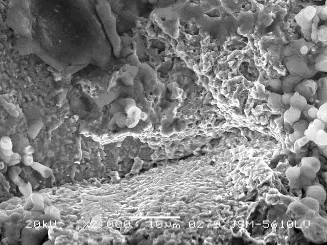

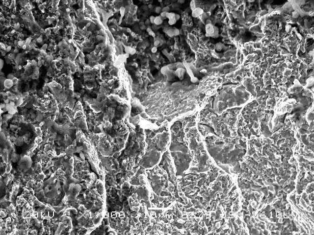

发表于 2007-12-23 13:37:12 | 显示全部楼层
回复 #7 pangxingt 的帖子
氢脆可以扫描或在体视镜下查看撕裂棱:鸡爪痕;有则是氢脆,上传两张照片
发表于 2007-12-23 13:41:49 | 显示全部楼层
那就是说:“裂纹早就存在了”,锈迹是新鲜断口上就有的了?
氢脆必须是经过酸洗(或等同于渗氢的工艺),螺栓是否经过酸洗?
再说,存在氢脆的螺栓,一般上去就坏,是否服役时间超短?
照片上看不出延时断裂的迹象?楼主有无证明延时断裂的论据?
氢脆论断,除了从工艺上(酸洗)推论外,还需电镜证明。
整车路况试验,受力复杂,很难保证没有受冲击?需要从螺栓的服役方位上判断,比如安装在发动机外壳上就不易受冲击载荷,反之,如果安装在轮胎上,就不好说了......
发表于 2007-12-23 16:12:38 | 显示全部楼层
8楼的能讲讲你得那两张图片那些特征符合氢脆么,在图上标注一下,让大家学习学习。谢谢

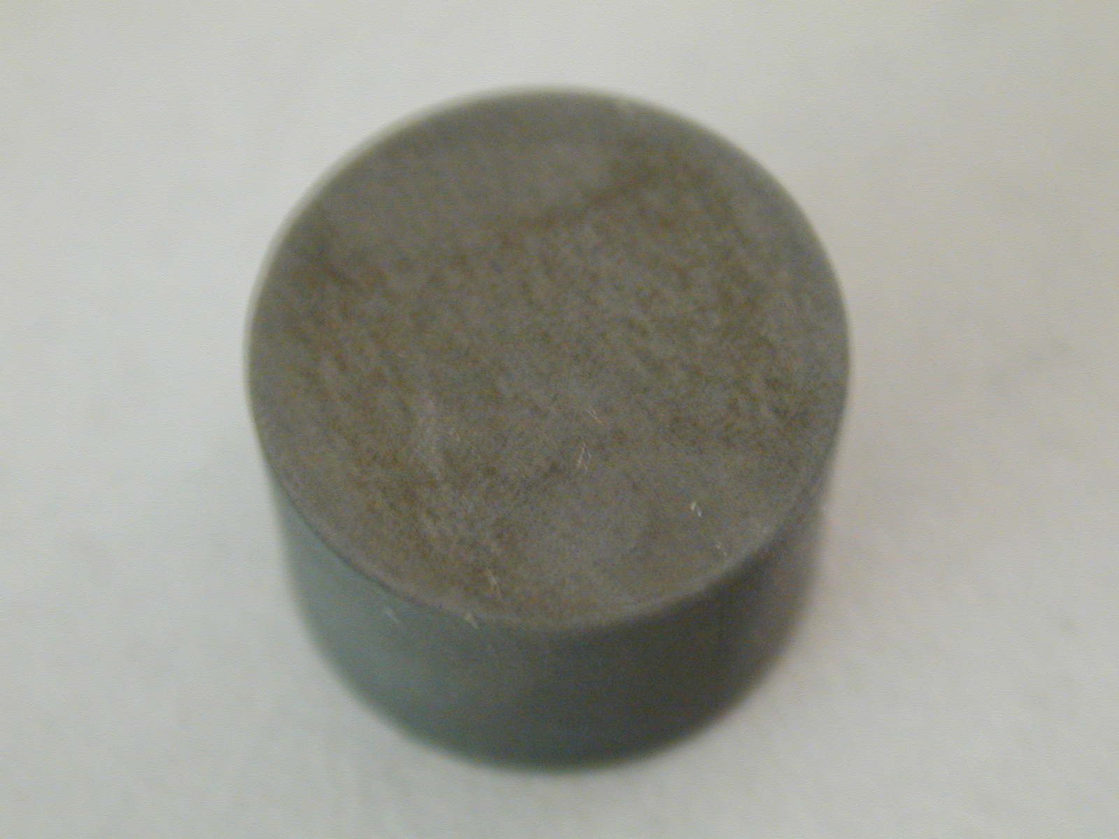

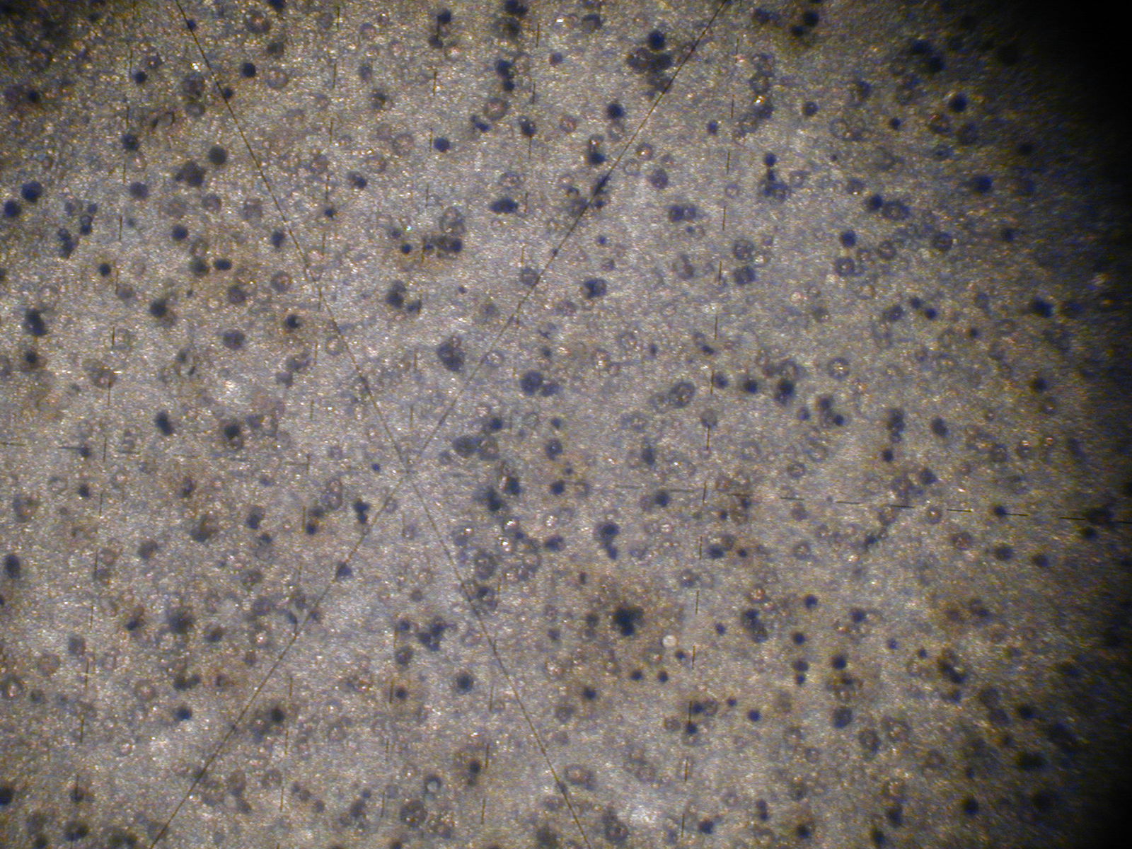

 楼主| 发表于 2007-12-23 17:02:34 | 显示全部楼层
螺栓是经过酸洗处理的,驱氢保温4小时也做了。该批螺栓的低倍组织给大家看看。
签到天数: 226 天
发表于 2007-12-23 19:00:45 | 显示全部楼层
回复 #10 xcy721626 的帖子
第一张照片白色为"鸡爪"形痕迹,出现"鸡爪"就可以判定为氢脆,
第一张照片白色的撕裂棱近似为"鸡爪"形
