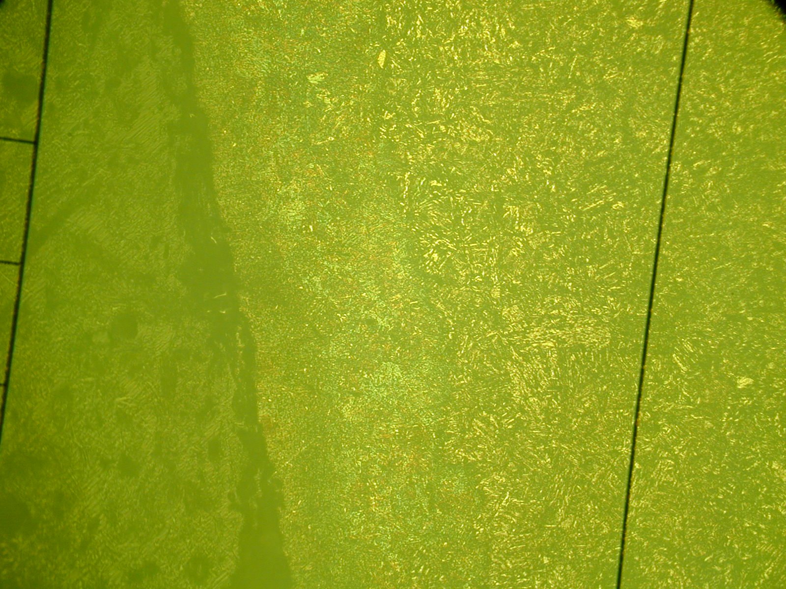

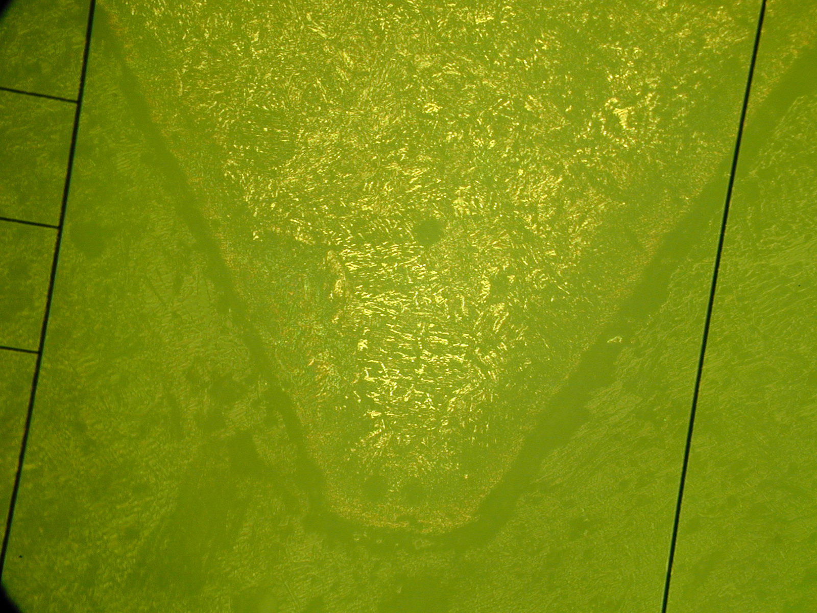

40Cr 材料的M12 螺栓调质热处理后金相检验发现螺纹表层硬度异常,请大家帮忙看看是表层是什么组织。存在该现象的试样经多次回火硬度也没有降下来,是什么原因?该产品热处理设备是甲醇保护气氛网带炉,出现表层硬度高的产品并不是成批的,只是占很少的比例。
发表于 2007-12-22 22:26:36 | 显示全部楼层
牙内是中碳马氏体(调质后是保持马氏体位相的珠光体组织)。环牙口表面有细晶黑带,如果不是试样腐蚀问题,那就是渗碳了。
可以保护气氛退火,看碳浓度。或者显微硬度比较。
硬度下不来,那是因为温度不对。没有到屈氏体或索氏体转变需要的温度或足够保温时间。

看上去是增碳了

请问2楼,这种增碳的原因,我厂有人解释为淬火油气进入炉膛造成瞬间碳势超标,进而产生渗碳现象。你认为如何?
发表于 2007-12-23 20:21:42 | 显示全部楼层
如果真的是渗碳,那么保护气氛控制失当可能性更大些。
一般来说,渗碳是一个过程,包括工件奥氏体化,渗剂高温裂解,原子扩散等一系列过程。
尽管有文献讲述高速钢入油一瞬间也能发生渗碳,但个人觉得,网带炉发生渗碳,首要考虑的是保护气氛控制失当,建议检查流量计和碳势控制的纪录,寻找原因。

1.看增碳最有说服力的是剥层分析碳含量。但比较麻烦(特别是渗层浅,有时几乎不可能实现)。
2.还有就是看马氏体含碳量。需要相当的技巧和运气。不是像低碳钢和高碳钢那样容易分辨的。看表面高碳特征是否明显,碳化物有无,高碳马氏体有粗针状也有细小的结晶状这和渗碳工艺,淬火工艺有关。看有高低碳有没有过渡层......
3.表面硬度鉴别:一般而言,渗碳后,渗层硬度终归高于心部硬度。
4.完全退火:保护气氛退火,否则脱碳就白干了。退火后比较表面和心部的珠光体含量或铁树体含量,也能确定是否渗碳。
最可靠的是把上述都做一边,互为印证,基本就不会错了。
