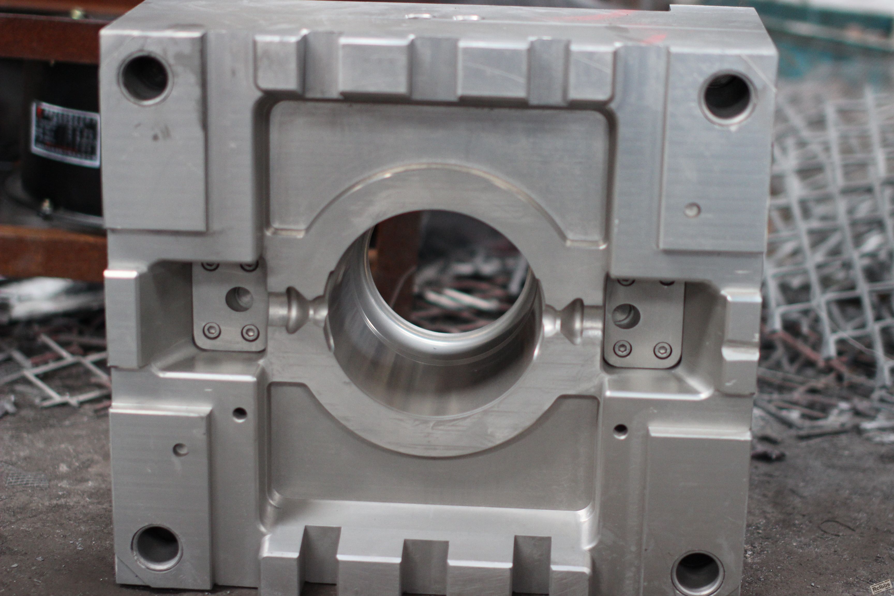

离子氮化的效果如此不稳定,没有绝对的清洗效果,就无法实现稳定的氮化层质量,而且对形状要求极其严格,真正的强人所难,根据我厂十多年的氮化经验,离子氮化技术几乎穷途末路了,试看我们的新气体氮化技术吧 IMG_3640.JPG
仅仅保温4小时的P20材质,氮化层即可超过0.3mm

发表于 2013-3-3 18:20:25 | 显示全部楼层
huqiren 发表于 2013-2-6 13:57
离子氮化的效果如此不稳定,没有绝对的清洗效果,就无法实现稳定的氮化层质量,而且对形状要求极其严格,真 ...
    渗速有这么猛吗?
