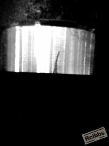

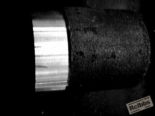

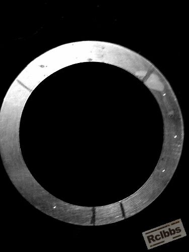

发表于 2012-12-27 15:23:24 来自手机 | 显示全部楼层 |阅读模式
热处理要求:25-27HRC
热处理工艺
淬火,830度,保温40分钟,出炉下盐水
回火,520度,保温90分钟,空冷!
结果出现以下如图裂纹!请问是不是淬火裂纹?是不是冷却时间过长?来自: Android客户端
 楼主| 发表于 2012-12-27 22:32:49 | 显示全部楼层
zzy0566 发表于 2012-12-27 15:31
黑色表面是氧化皮吗?
那不是,那是我用黑色笔画的,害怕裂纹看的不是很清楚!!
 楼主| 发表于 2012-12-27 22:33:49 | 显示全部楼层
gudushihou 发表于 2012-12-27 15:38
根据裂纹形态和结构来看,应该不是夹杂物、锻造裂纹和淬火裂纹。
第一、裂纹两侧存在脱碳现象,说明裂纹在 ...
不好意思,两侧黑色的是我用黑色笔画的,我是害怕各位看不见裂纹,所以就加深了一下!!!
