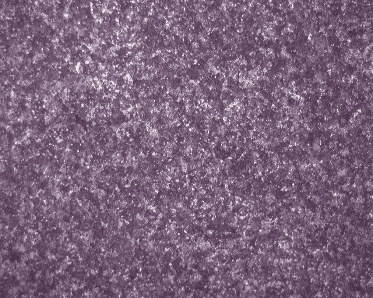

40Cr钢组织异常,请高手诊断V字形痕迹是何物?

发表于 2007-12-23 20:36:42 | 显示全部楼层
什么工艺呢?图不是很清楚!

 楼主| 发表于 2007-12-23 20:59:38 | 显示全部楼层
回复 #2 gl9855 的帖子
40Cr钢经退火处理,但看起来不像退火,图片是用自动分析金相显微镜联机采集的。

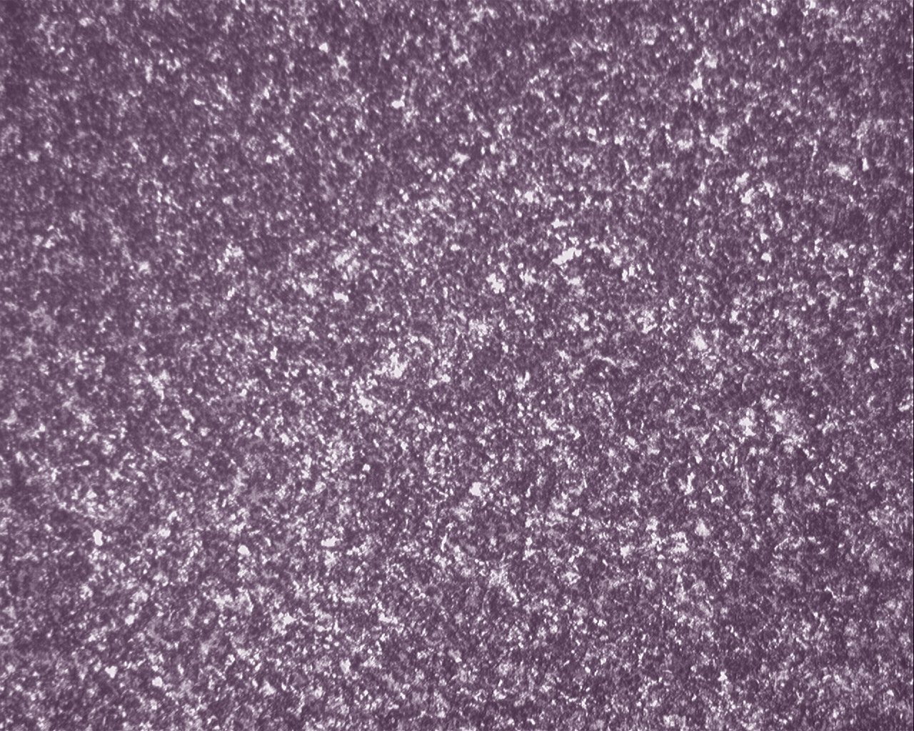

 楼主| 发表于 2007-12-24 12:38:17 | 显示全部楼层
因为图片做到WORD 里不方便看,再发几张同状态的其他图片请大家帮忙诊断
发表于 2007-12-24 20:05:26 | 显示全部楼层
却速太快,像是正火,肯定不是退火工艺,像是裂纹

 楼主| 发表于 2007-12-27 17:06:05 | 显示全部楼层
是退火后的材料,WORD里的V字型是腐蚀后才发现的,只是觉得这种形状的裂纹奇怪。
发表于 2007-12-27 20:05:25 | 显示全部楼层
怎么看都像是淬火组织,不知楼主的工艺如何?材料是多大?怎么没有看到什么V字形?如果是淬火组织就是马氏体了。
