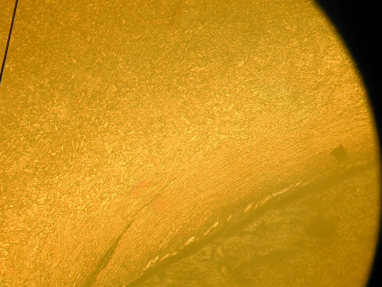

请大家看看这样的组织是怎么形成的?

请说出工件材质和热处理工艺,这样分析的比较准确!

回复 #2 gl9855 的帖子
是35K的,按8.8级要求采用调质处理

很有可能是原材料翻皮,在材料改制的过程保留下来.热处理淬火使该翻皮外翻.
原因有二:1\翻出来的地方有较严重的脱碳;2,流线齐开口处断裂
发表于 2007-12-23 22:09:25 | 显示全部楼层
保留着这么严重的变形层?
难道搓丝是最后一道工序?
搓丝在调质之后?否则这些变形层不能解释。
黑色的搞不好是裂纹。不像折叠和翻皮。
因为后两者都是宏观缺陷。在光镜下会相当大。折叠、翻皮的夹杂,脱碳也会相当明显的。

存在明显的流线,应该是在锻造的时候产生的
发表于 2007-12-24 22:48:55 | 显示全部楼层
能够看清牙内高倍组织,表面应该是是冷加工变形层。
宏观组织和微观组织还是有区别的......

原帖由 小菜鸟 于 2007-12-23 22:09 发表
保留着这么严重的变形层?
难道搓丝是最后一道工序?
黑色的搞不好是裂纹。不像折叠和翻皮。
因为后两者都是宏观缺陷。在光镜下会相当大。折叠、翻皮的夹杂,脱碳也会相当明显的。 ...
呵...你怎么确定这是螺牙处的缺陷?

楼主,这是什么零件?何种工艺?缺陷所处部位?
同意3楼的说法

是两相组织?

如果该零件是锻造的,我顶小非,如果是线材拉拔,我顶交流
发表于 2007-12-27 10:46:46 | 显示全部楼层
锻造或是冷加工的问题把
大概是前面的加工出了问题
不像是热处理的问题
