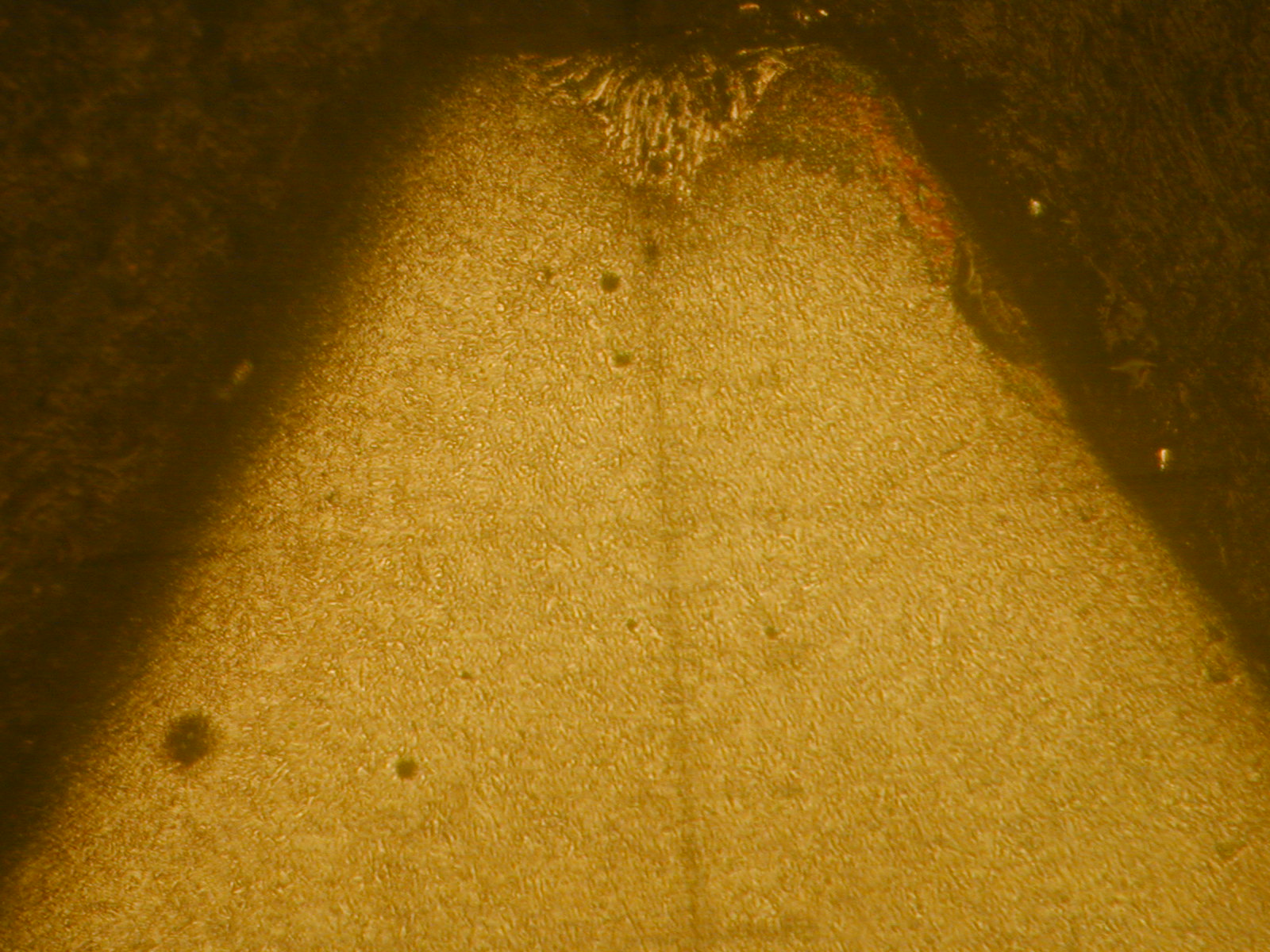

这样的螺纹牙尖大家见过吗? 什么原因造成的?

经常见到,挤压造成的,搓丝罗牙变形没地方去,向内发展。

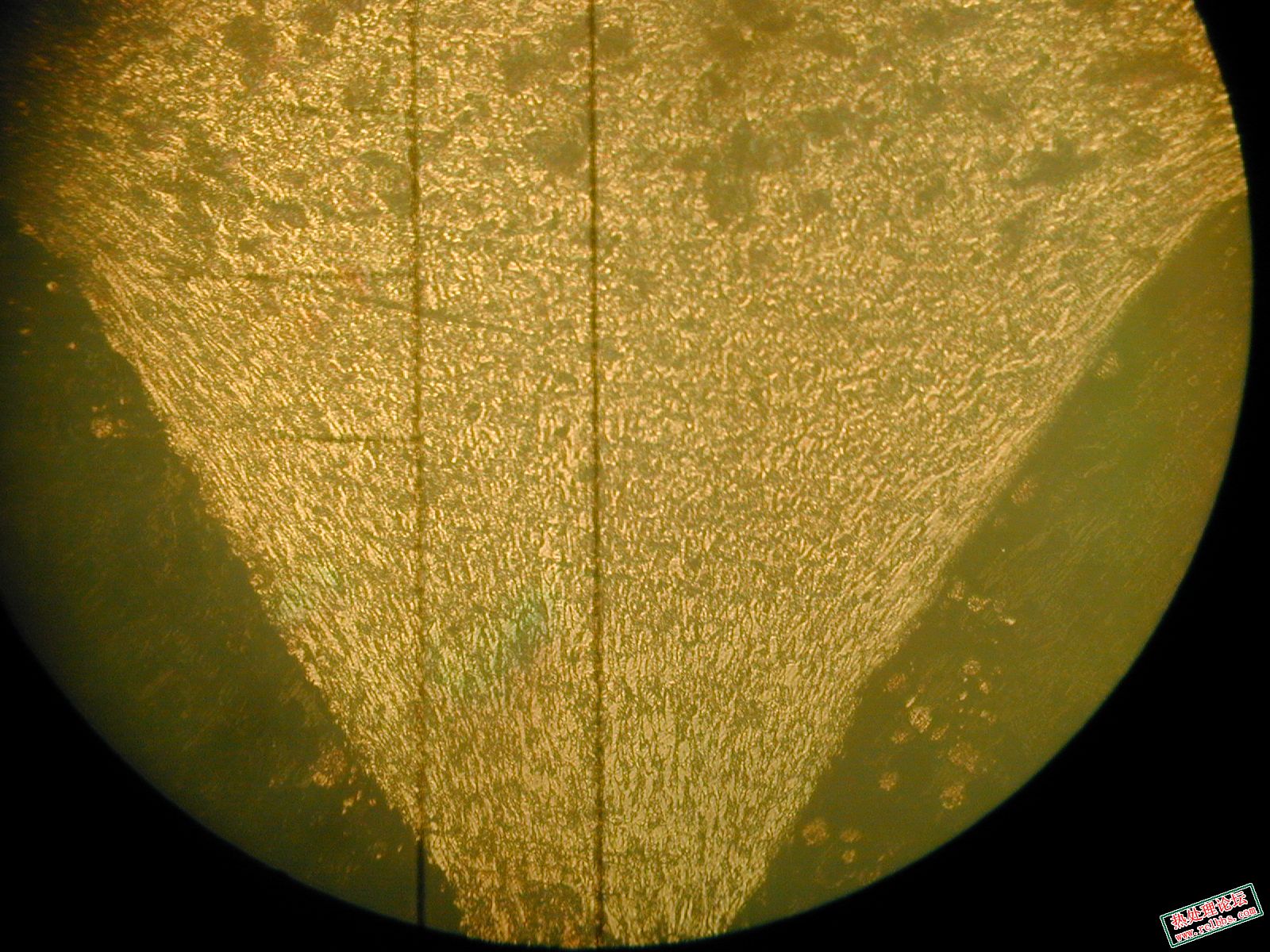

发表于 2007-12-24 21:28:41 | 显示全部楼层
原材料脱碳在搓丝时脱碳层堆积在牙尖造成
发表于 2007-12-24 21:58:08 | 显示全部楼层
同意楼上的观点,一般螺栓经过搓丝后容易造成该组织
发表于 2007-12-24 22:23:19 | 显示全部楼层
回复 #4 jzg 的帖子
如果是原材料脱碳,搓丝时,牙尖和牙面哪都逃不掉脱碳层。而不会只汇聚在牙顶了。
牙边我是没有看到脱碳迹象。阁下脱碳的论据是什么?

发表于 2007-12-24 23:18:29 | 显示全部楼层
原帖由 小菜鸟 于 2007-12-24 22:23 发表
如果原材料脱碳较严重,那么螺牙侧面会出现脱碳层,但始终是越往牙尖脱碳层越多.如果原材料脱碳不严重,那么当然只在牙尖出现了

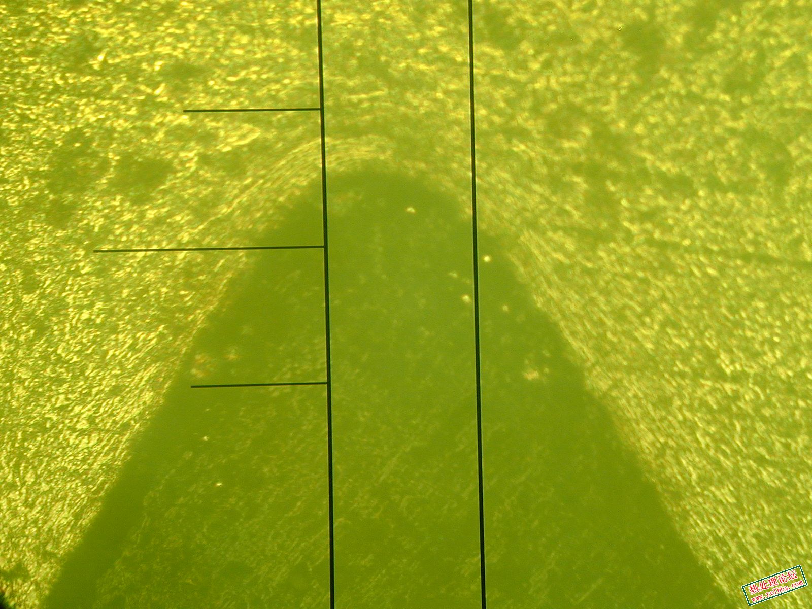

 楼主| 发表于 2008-3-23 09:11:54 | 显示全部楼层
其实就是搓丝调整不到位造成的双牙尖,并不是脱碳层没有地方去造成的。脱碳层造成的是这样的。
