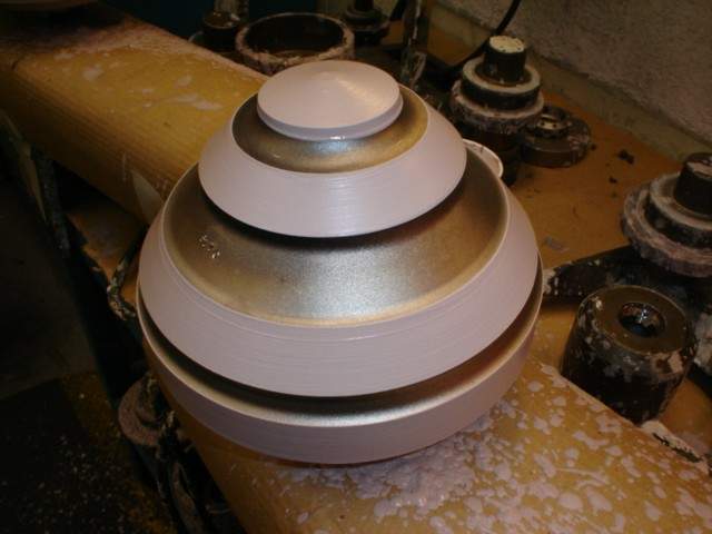

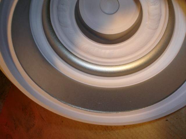

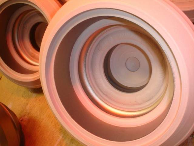

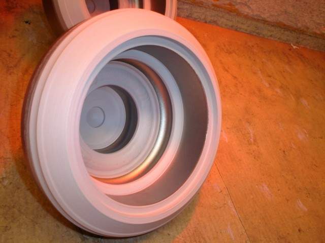

各位高人请指点一下,我这个工作如何做好防渗。
工件大的在100mm左右大小,小的在70左右,孔内有一部分(圆弧面)要做防渗,如何涂或贴?
我的工件每炉装炉量在100-300件。
这东西是给老外做的,照片是他们的。各位看看他们是怎么做的。
先谢谢啦!

楼主的照片看上去好象是陶瓷罐呀!
签到天数: 334 天
 楼主| 发表于 2007-12-24 12:49:39 | 显示全部楼层
我的第一印象也和版主差不多,我当时看了照片,对老外的摄影技术比较佩服!
这是牙轮钻头的一种,渗碳淬火的。

先清洗,然后烘干后。用油漆刷子粘防渗涂料来回涂抹,对于漏防的进行二次补涂。涂料可以采用粘性稍微好点的,这样不容易掉落。
发表于 2007-12-24 19:42:22 | 显示全部楼层
我的建议先整体镀铜,然后把渗碳面加工出来,渗碳及后续淬火回火后去铜,哦了

哪位高人给推荐一下防渗剂?
签到天数: 689 天
发表于 2007-12-25 10:36:34 | 显示全部楼层
回复 #6 察哈尔汗 的帖子
你防渗是为了焊接吧!涂料如威海金川,武汉材料研究所,浙江黄岩等。留有余量,淬火后或车或磨,注意焊接,可能有裂纹!!!
发表于 2008-7-23 12:35:05 | 显示全部楼层
杭州齿轮箱厂的防渗碳涂料不错,用了十几年了。找张兴奎高工0571-82766779咨询一下,他的经验国内数一数二的。(非广告)
