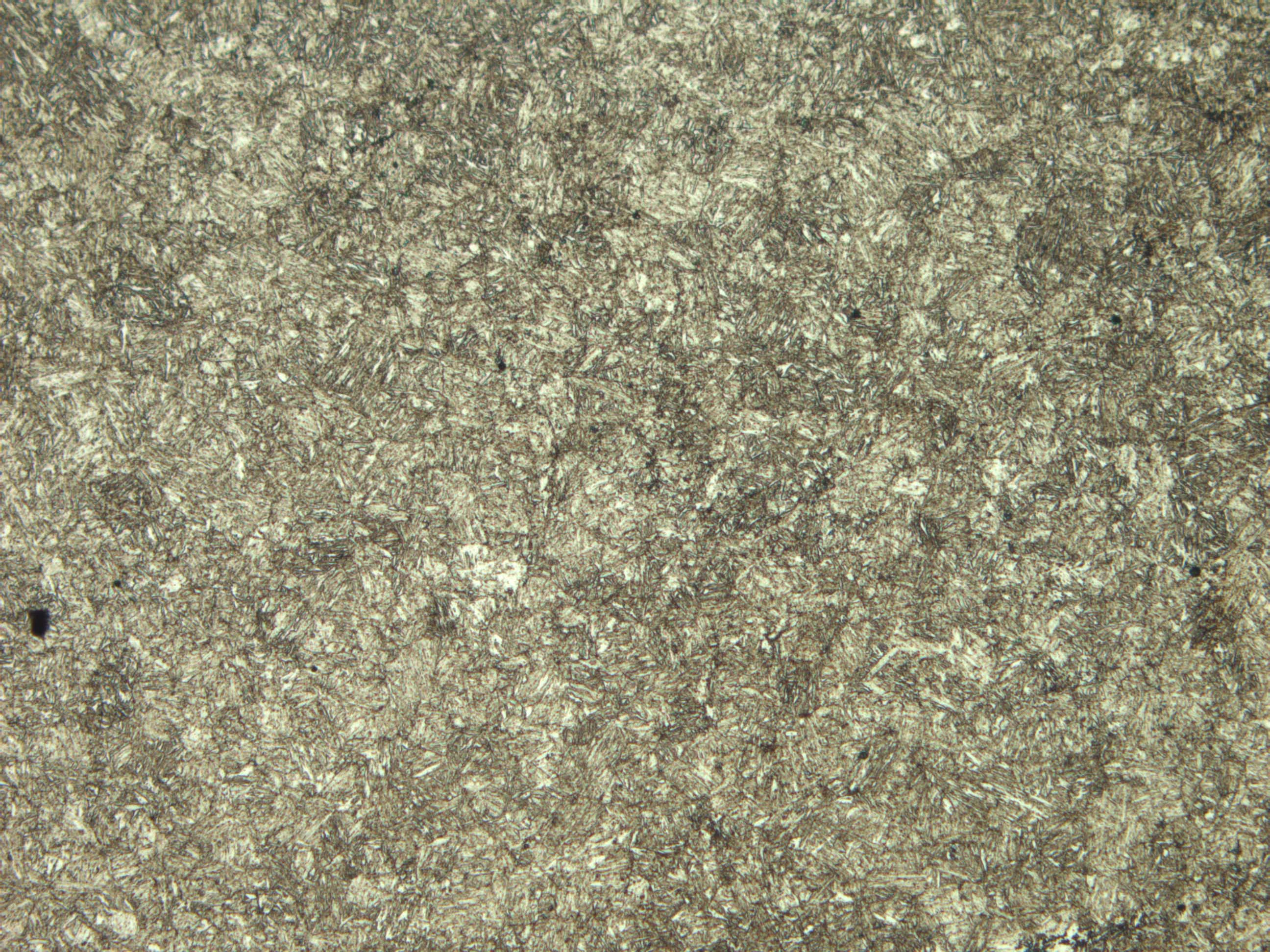

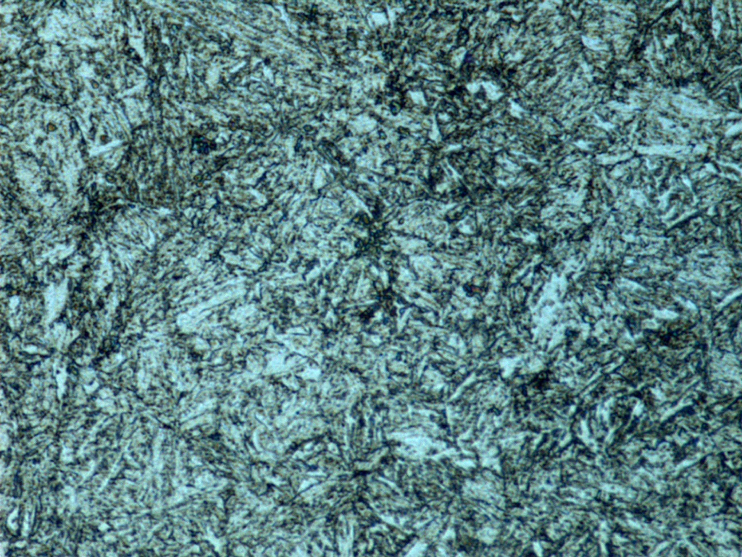

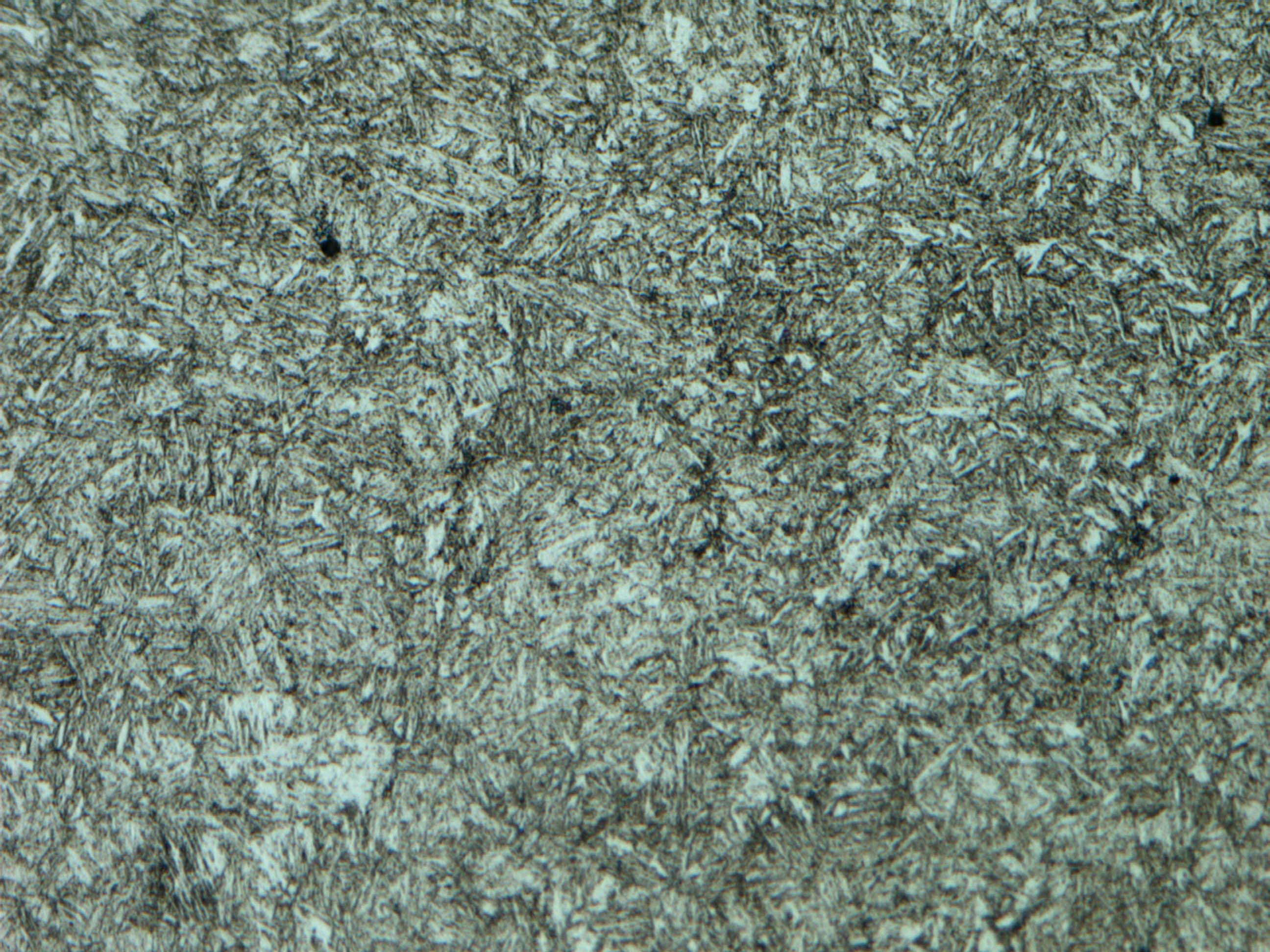

34CrMo4调质后,希望是得到回火索氏体,但金相组织怎么看还是有马氏体组织,是不是我看错了,请大家帮我分析一下组织!!!

200倍
200倍
500倍
500倍
1000倍
1000倍

那你得告诉人家你们具体的调质工艺
不过34CrMo4马氏体组织确实和回火索氏体难以区分。
因为该材质的淬硬性和淬透性都很可观,所以回火索氏体在其母相(马氏体)析出渗碳体和发生合金元素晶界迁移后仍很难辨认,建议回火时间再长一些.......

34CrMo4调质 工艺
870 水冷 600 水冷
发表于 2007-12-24 20:51:34 | 显示全部楼层
以硬度来确定是否是索氏体。并可以通过延长回火时间来比较金相、硬度。甚至可用显微硬度计来比较高回组织的均匀性。
有时候基体重结晶未完成,成为保留马氏体位相的索氏体。
