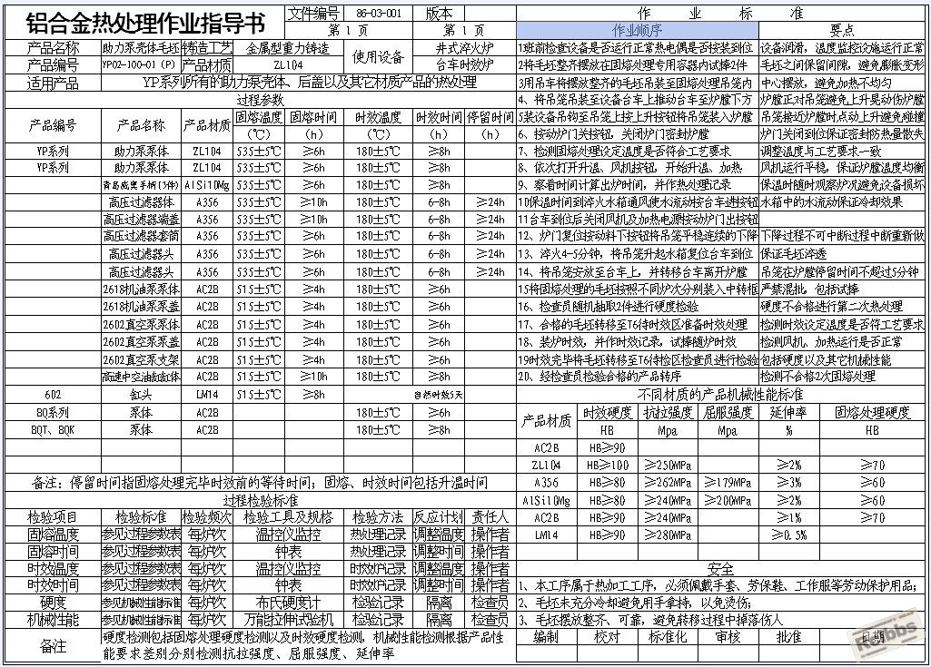

[讨论] 大家看看这样编制作业指导书有没有问题

编的还可以啊,比较详细的。就是执行起来不好操作吧。让一个不太懂的人,看着你的作业指导书可以操作为至。
发表于 2013-1-3 10:11:07 | 显示全部楼层
热处理时间,≥什么意思, 比如固溶≥6h,就是我固溶6小时也行,60小时也行?这样写  工人没法定时间的。
发表于 2012-12-28 08:26:18 | 显示全部楼层 |阅读模式
发表于 2013-1-12 13:40:15 | 显示全部楼层
编的还是可以的,很是详尽。但是针对保温时间必须要明确定义:
如固溶时间:6~7h,若装炉量大,是否要进行预热保温时间要适当延长,工艺人员要充分予以考虑
时效时间:8~10h,
