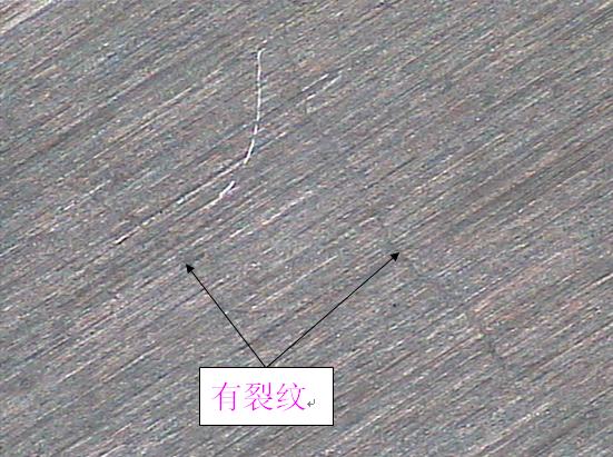

850度油淬 硬度58-60 . 精磨没有裂纹.发黑后在显微镜下发现裂纹.
  装炉时炉温有1000度左右.是不是温度过高.

发表于 2007-12-25 10:20:06 | 显示全部楼层
图片不是很清晰,看不出裂纹边缘是否有脱碳现象!我再仔细看看!

发表于 2007-12-25 10:22:51 | 显示全部楼层
不过根据裂纹轨迹,初步判断是磨削裂纹!

发表于 2007-12-25 12:17:16 | 显示全部楼层
下次发图时用JPG 格式,大家就可以直接看到了!
你的这个裂纹似乎是磨削裂纹!
请指正!

发表于 2007-12-26 22:35:47 | 显示全部楼层
请问你是放大爽少倍呀,不知多少倍,无法正确指出来!!

发表于 2008-1-5 21:19:29 | 显示全部楼层
这个硬度直接磨加工是很容易出现磨削裂纹的,我也遇见过。
发表于 2008-1-6 13:38:10 | 显示全部楼层
可能是淬火过烧晶粒帐大
发表于 2008-2-14 09:25:34 | 显示全部楼层
是在什么样的设备上加热的呢?加热过程中有没有问题,如表面脱碳也可能产生裂纹的
发表于 2008-2-15 19:34:00 | 显示全部楼层
可以确定非裂纹,是划伤.
可以做金相.
发表于 2008-2-15 22:26:07 | 显示全部楼层
850温度太高了吧?又是1000度装炉且没有预热.

发表于 2008-2-17 18:34:53 | 显示全部楼层
油钢的淬火温度太高了,通常情况下在800--850度之间就足够了;淬火温度高容易导致组织组大.图片显示的内容太少,尚无法判断是否是裂纹的.但是热处理工艺肯定有问题.

发表于 2008-2-18 10:18:55 | 显示全部楼层
右边那条很想裂纹,什么材料的?

发表于 2008-2-18 14:07:11 | 显示全部楼层
请问:
  1、精磨后没有发现裂纹,用的是什么样的检测设备?
    2、你的回火工艺是?
    3、发黑过程中有没有酸洗?
