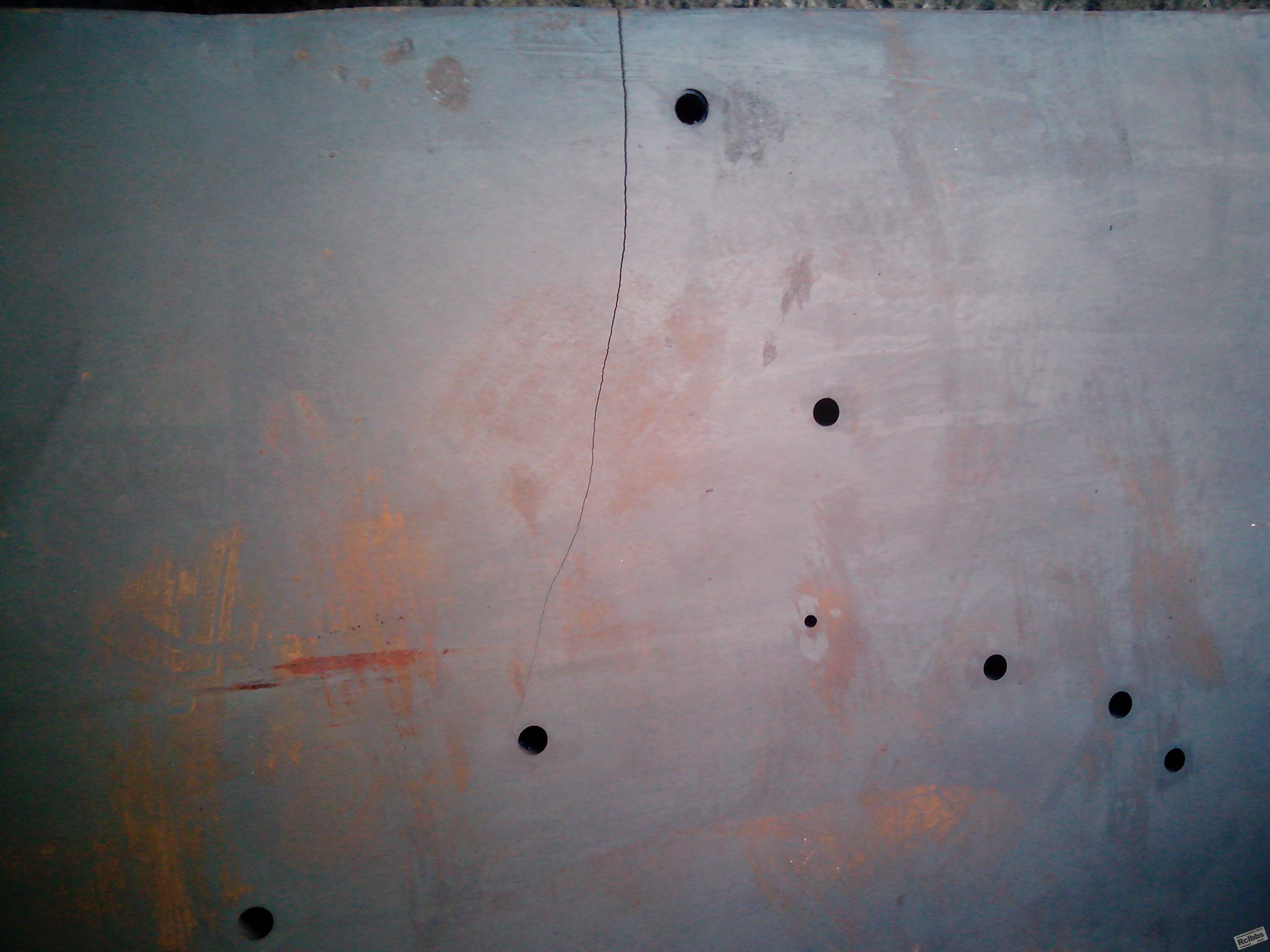

试问LZ:
1、该模具的材料是?
2、该模具的整体形状尺寸?
3、该裂纹与模具形状有无对应关系?请从多角度拍照,反映裂纹在模具整体中的产生部位及其裂纹形态。
4、能否尽可能地描述材料的来历,即经历的大致工艺流程。

发表于 2012-12-28 14:18:03 | 显示全部楼层 |阅读模式
最近偶尔有模板从外向里开裂,淬火工艺650保温120分钟,850保温120分钟,930保温120分钟后降温至900出炉,430回火3次, IMG_20121228_134238.jpg 请教高手到底是什么地方出了问题
签到天数: 1795 天
发表于 2012-12-28 21:37:03 | 显示全部楼层
从楼主发的图片上看,此模具应该不是真空油淬炉淬火的,从裂纹上看应该是因力裂纹,可能在冷却方面没有做好,只是我个人见解,不一定正确。
