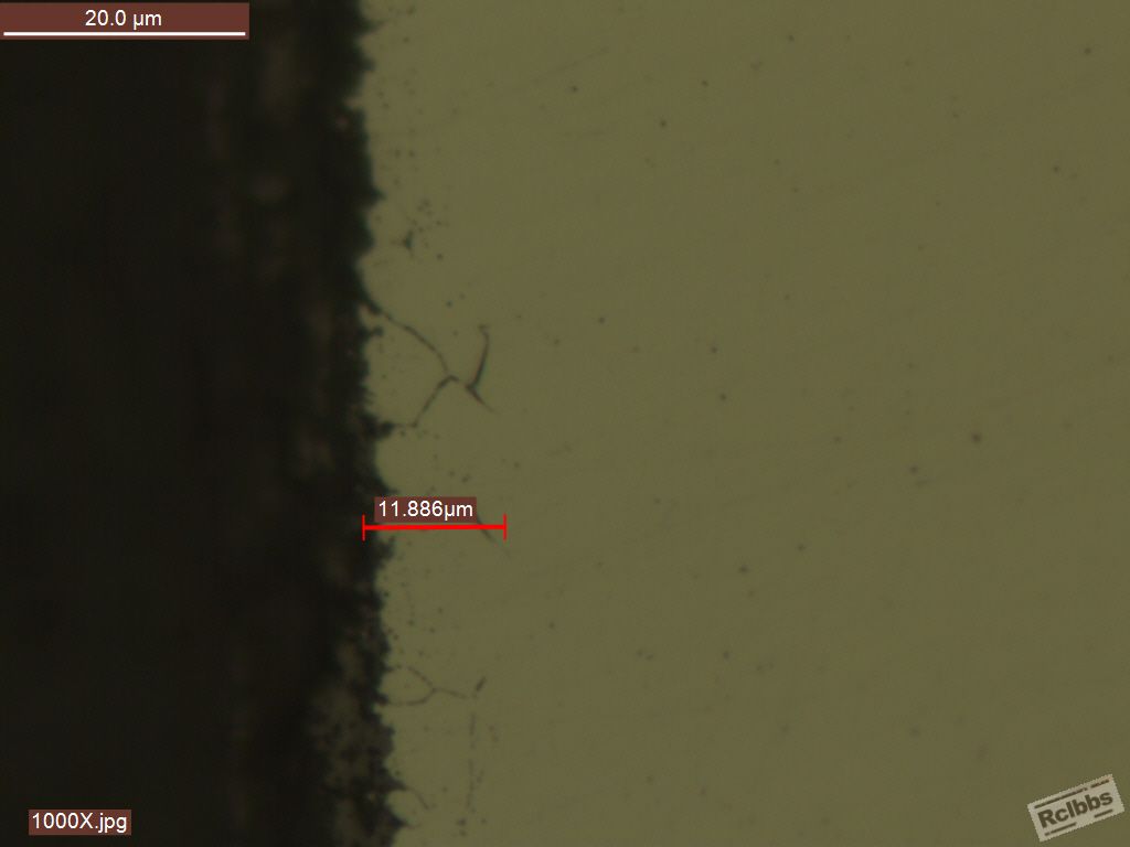

 楼主| 发表于 2012-12-29 18:21:29 来自手机 | 显示全部楼层
清霜 发表于 2012-12-28 22:24
我有两张内氧化的,但是裂纹的还没遇到,没图提供。好像其他帖子有,你可以搜一下。
是11.886um的那条吗。。。。。。。。。。。

发表于 2012-12-28 22:24:49 | 显示全部楼层
发表于 2012-12-28 18:04:06 来自手机 | 显示全部楼层 |阅读模式
经常看到有人在评判裂纹原因时,说附近有氧化,小弟经验不足,请教一下大家,金相图片上氧化是怎么样的啊?哪位高手有图片啊,发几张指点一下啊?
