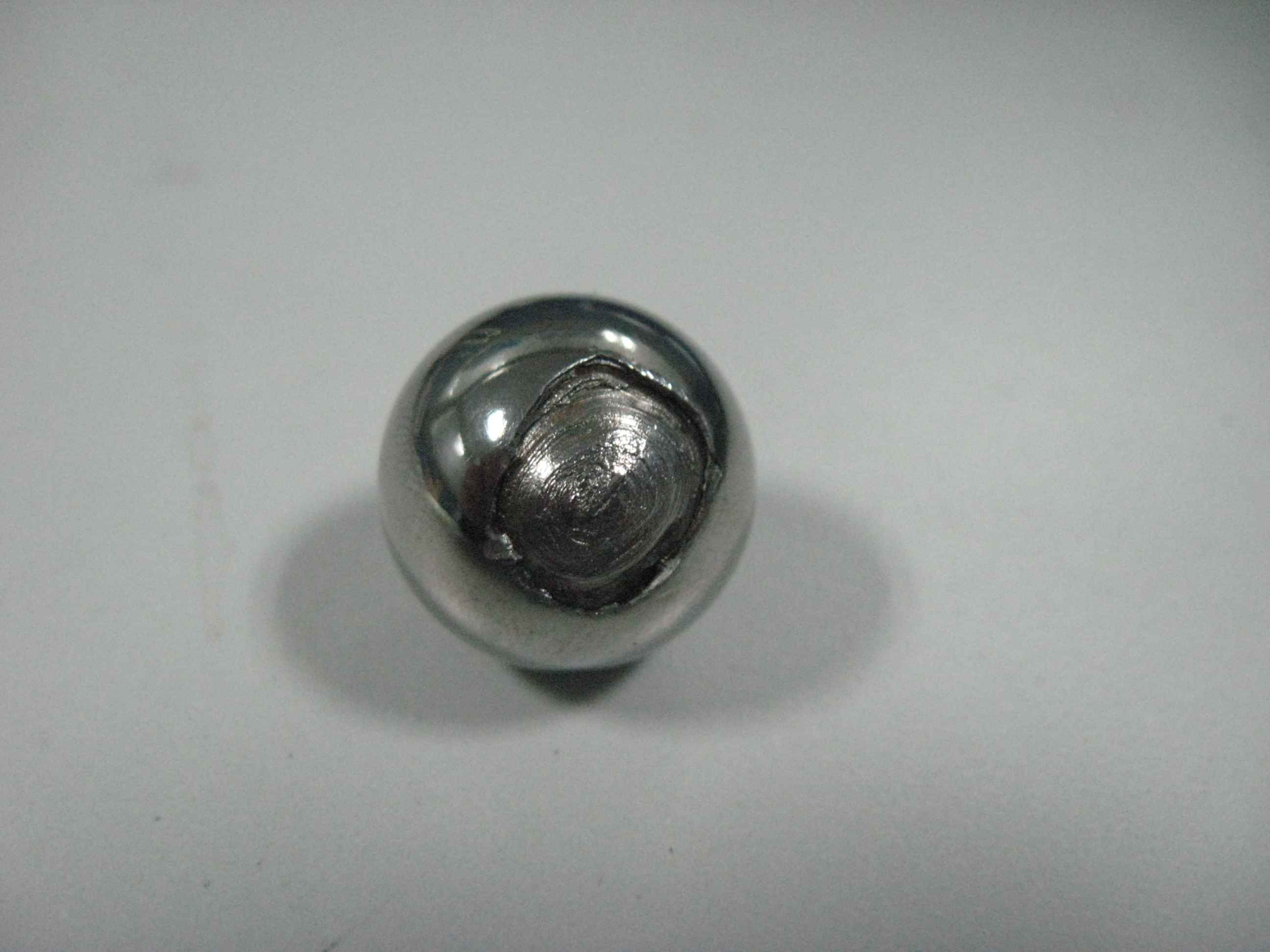

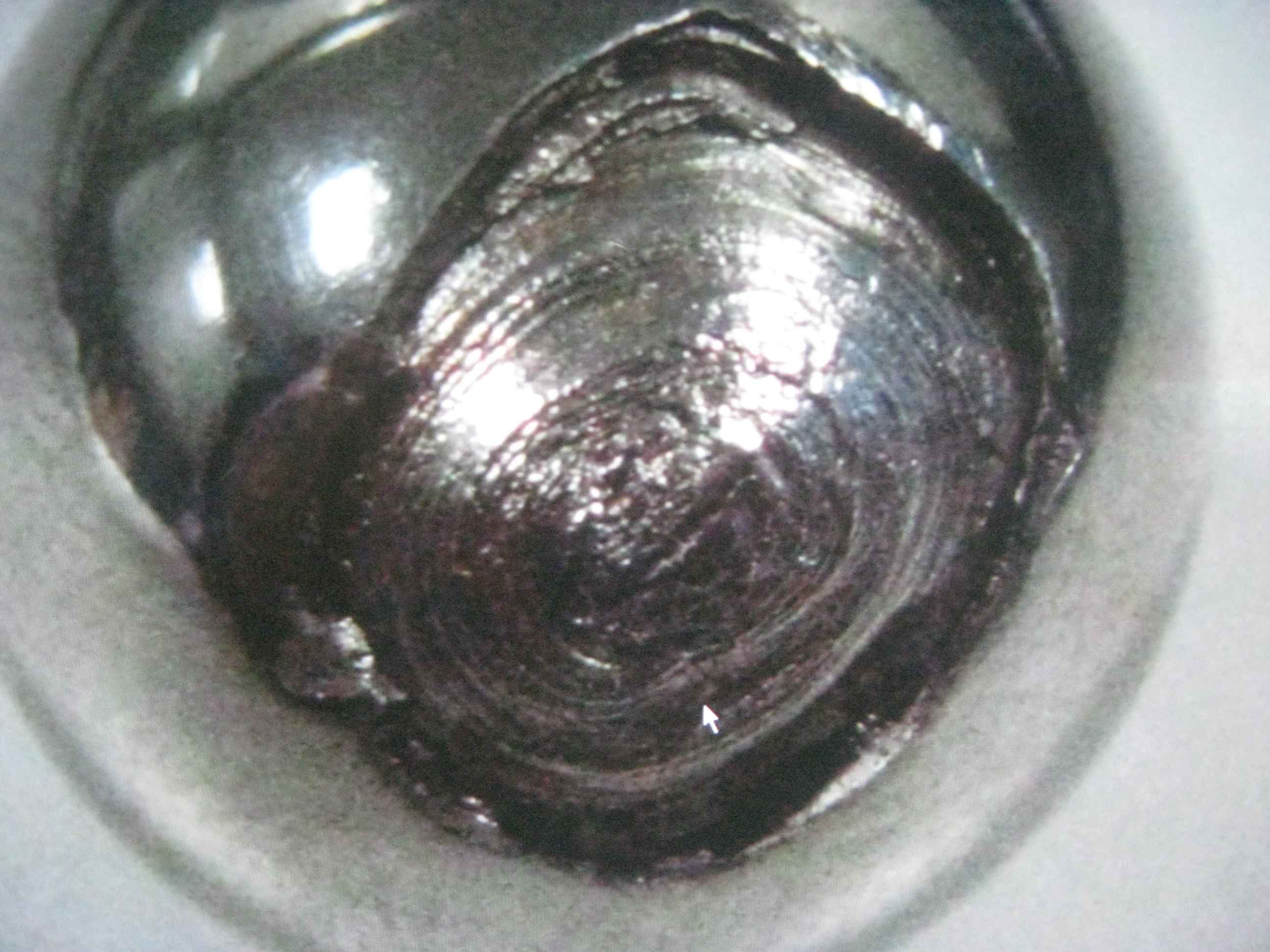

1.JPG 客户投诉,轴承在使用过程中钢球短期失效,图片见附件。请大家踊跃发言,讨论一下失效的原因。

楼主您发的断口还是看不太清。
签到天数: 425 天
发表于 2007-12-27 18:26:21 | 显示全部楼层
粗看起来,已经分层了。用的哪种材料?建议做个金相图片传上来。
发表于 2007-12-27 23:38:52 | 显示全部楼层
可能是原材料有缺陷
发表于 2007-12-29 08:49:59 | 显示全部楼层
怎么成一层层的了啊?

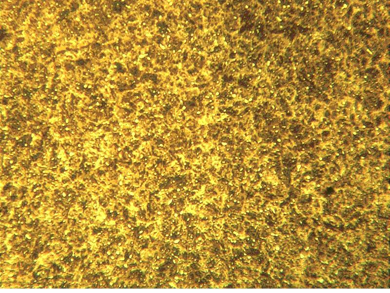

钢球材料为轴承钢GCr15,现附上金相图片请大家踊跃发言。
发表于 2007-12-29 13:00:40 | 显示全部楼层
金相貌似还可以的,隐晶M+结晶M+较均匀C 。打下硬度看看。

猜测还是接触疲劳。裂纹在皮下产生、扩展然后撕裂。

是个别的吧,可能是材料问题

组织看起来不错呀。。

原材料的问题、不均匀或者钢球生产过程工艺有问题

同意观点,原材料的问题,工件问题处应该有氧化

钢球组织好象有大量托氏体,建议打硬度测试一下.

从驵织上看马氏体针状不是很粗大,你可以从这两个方面来看一下.一是表面有无磨削烧伤.二是测其硬化层的深度.

楼主你好:你的帖子发了已经有近2月了不知问题有没有解决,有的话将结果共享好吗?(我个人看法:淬火前球化没有搞好、淬火时硬度不均匀,另一个你看一下金相是否有屈氏体存在。)

失效部位应该有大量屈氏体存在。(整批还是个别 — 应该是个别情况吧!)

看到这样的情况是软点导致的,

很想知道正确答案,有没有裂纹边缘的金相组织啊?我认为那里肯定有缺陷,否则应该整个球开裂,不可能局部严重裂纹.期待正确答案.

早期接触疲劳失效。非金属夹杂或组织异常所致。从提供的照片来看(排除制样)应该存在一定的屈氏体组织。
