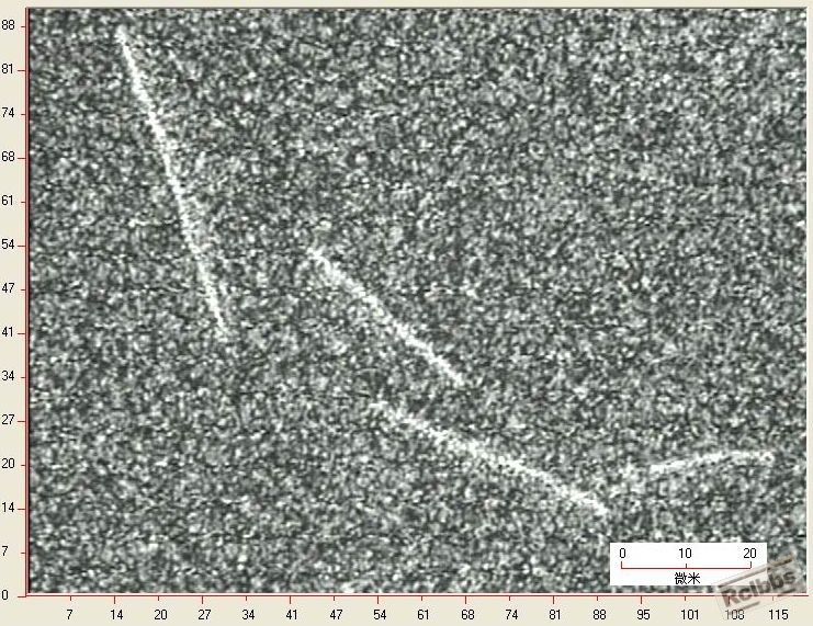

 楼主| 发表于 2012-12-30 10:27:57 | 显示全部楼层
都是深腐蚀,磨痕应该像下面的那张图,不明白为什么这样,先谢谢各位

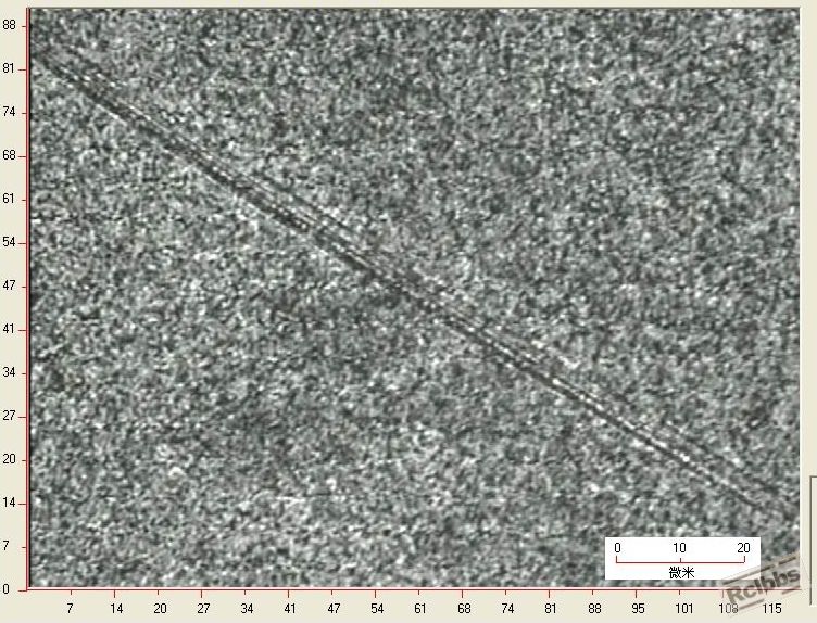

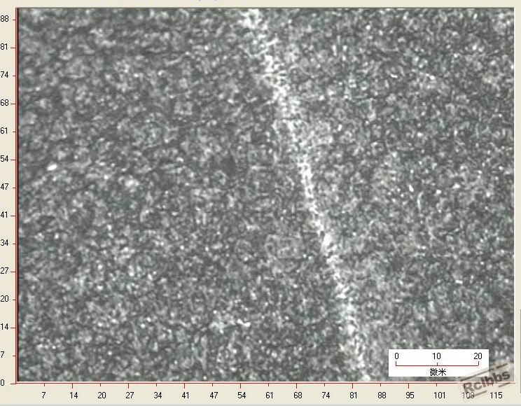

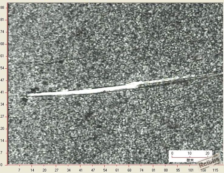

发表于 2012-12-29 11:20:33 | 显示全部楼层 |阅读模式
材料:GCr15
热处理工艺:840淬火+160回火
硬度:HRC62左右
工件:直径4mm滚针
这几副图片都是镶嵌在一起深腐蚀的滚针图片,其中有的是磨痕可以看出来。但其他几副就不明白了:要都是磨痕怎么颜色不一样?若是其他情况又怎么解释?

发表于 2012-12-29 11:26:08 | 显示全部楼层
个人认为这是制样问题,请LZ重新抛光处理。
发表于 2012-12-29 14:07:54 | 显示全部楼层
表面制样有问题,腐蚀效果没到位,重新抛光再看看!
