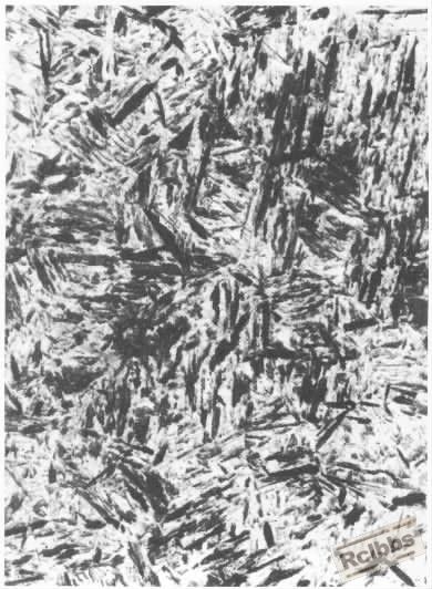

[求助] 请问图中是否存在残A

发表于 2013-1-3 23:08:46 | 显示全部楼层
这是个简单的问题,但也很哲学,看不到,不能说它不存在。任何可淬成马氏体的钢,处理后都有残奥,只不过书上说含碳量0.3以下,是认为是没有的。
 楼主| 发表于 2013-1-3 17:58:07 | 显示全部楼层
是么,高亮部分就是残A,怎么她们都说没有,我也感觉那部分像,但不确定
签到天数: 22 天
发表于 2013-1-3 10:58:16 | 显示全部楼层
残奥的量很少,也看不清楚,应该不影响性能和使用。
发表于 2013-1-3 11:44:07 | 显示全部楼层
金相图片中看不出残奥,但是残奥肯定存在,即使进行深冷处理或者长时间实效后,都不敢保证没有残奥,更何况是淬回火后!

发表于 2013-1-3 15:29:43 | 显示全部楼层
从表面上确实看不到,如果不是经碳氮共渗,应该有也是不多的.
发表于 2013-1-3 16:44:29 | 显示全部楼层
从图片中应该是看得到残余奥氏体的,图片左上角高白亮组织应该是残余奥氏体;

发表于 2013-1-3 10:33:38 | 显示全部楼层
残奥必须有,但是光镜下开不到。
发表于 2013-1-4 18:58:37 | 显示全部楼层
理论上是有的,但是光镜下看不到。

发表于 2013-1-4 20:38:33 | 显示全部楼层
按照原理来讲,残余奥氏体一定是会存在的,即便使用深冷啊什么各种方法,残奥依然存在,只是数量会有不同。因为任何转变都是一个动平衡的过程,奥氏体转变为马氏体也一样,不可能完成百分之百的转变,总归会有残余量存在。问题就是是否能在光学显微镜下观察到。一般来讲,不锈钢中较容易出现大块残余奥氏体,你可以找一块试样看看,呵呵
发表于 2013-1-4 22:08:00 来自手机 | 显示全部楼层
4827 发表于  4 天前
从图片看应是中碳M,可能回火不太充分,组织里应还有少量淬火M和少量残余A,但中碳M(特别是经过回火)的残余A一般金相显微镜不好区分。...
未经回火的淬火M和残余A不大好区分吧…来自: iPhone客户端

发表于 2013-1-4 23:25:46 | 显示全部楼层
糊涂了,我以前一直认为有马氏体就有残奥,谁能告诉我,到底怎么区分,很色是马氏体白色的是什么?
发表于 2013-1-7 13:59:33 | 显示全部楼层
tianhuoliuyun 发表于 2013-1-5 12:33
光学显微镜放大1000倍同样看不到,在电镜可以看到。
对,电镜下肯定能看到,光镜倍数高时也能看到一点点点。

发表于 2013-1-7 17:24:51 | 显示全部楼层
建议做个试验:
将1块45废料,有意将其加热到高温如890℃淬火,在1000倍看看。
发表于 2013-1-7 22:53:13 | 显示全部楼层
通过你照片可以看到你回火温度不高,或者未回火,通过常识可以判断肯定存在残A,但是照片上看不到,黑色为回火(自回火)马氏体,白色为马氏体。
发表于 2013-1-5 12:55:30 | 显示全部楼层
个人认为在不影响材料的正常使用的情况下,不要太关注残A有无,而要关注其量的多少,形态等。
发表于 2012-12-29 17:02:39 | 显示全部楼层 |阅读模式
未命名.jpg   40Cr 淬火 回火

发表于 2013-1-5 12:10:02 | 显示全部楼层
有那么一点针状马氏体的感觉  应该会伴随一点残奥

发表于 2013-1-5 12:30:37 | 显示全部楼层
残余奥氏体属于高碳高温组织,多伴随针状马氏体出现,在马氏体针之间,往往称三角行。

发表于 2013-1-5 12:33:26 | 显示全部楼层
风来疏竹 发表于 2013-1-4 13:47
放大1000倍,再去看残奥。
