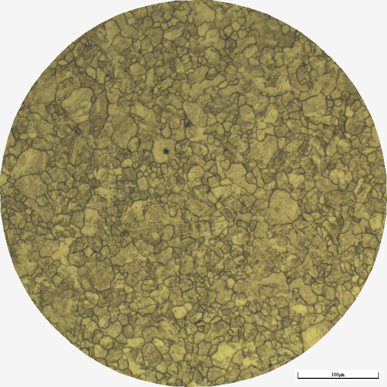

混晶组织还是挺严重的。

前面大家说的都比较准确了,我想补充一点就是你首先需要确定的是你按照什么标准进行评级的,是GB?ISO?ASTM?...然后仔细阅读相应标准,比较慢而且可信的方法是截点或者单位面积内晶粒数,主要应用于研究上,普通工业应用按照上述相应标准后的附图采用对比法即可判定。需要注意的是晶粒度一般在100X下对比,对于细晶,也可采用大倍数观察,评判时需要除以相应放大倍数。

这个看上去明显有混晶

          这不是混晶吗?差别太大了

好像有混晶,可以参照GB/T6394和GB/T24177评级。前者论坛中有,后者在附件中。

你评级软件还需要再学学,用软件评首先要将软件的标尺选定为你照片倍数的标尺,这样评下来才是相对准确的。以你的图再垃圾的软件也不至于评到-1级。软件评级存在一些局限性,如果要是获得完全的准确的平均晶粒度就采用手工方式随机选5个视场采用三圆截点法评吧。如果只是简单评一评的话就用比较法。你的图我评6级到6级半。

7级吧,但我们一般不用软件,自己手动评的

     图中晶粒度我评为6.5-7.5级
发表于 2012-12-29 20:57:31 | 显示全部楼层 |阅读模式
这个晶粒度能达到几级?软件分析是-1呀
签到天数: 24 天
发表于 2012-12-29 21:01:32 | 显示全部楼层
软件分析是-1???你用的图谱对比分析法?截点法?面积法?
 楼主| 发表于 2012-12-29 21:05:48 | 显示全部楼层
软件自动评级,是面积法
