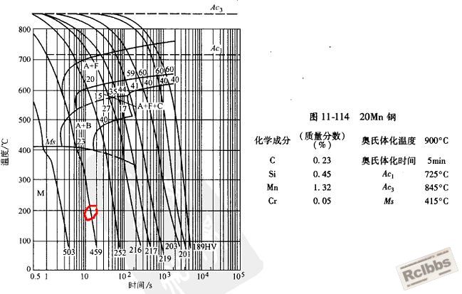

               也有可能,看如下图片

贝氏体   只     在亚共析钢中存在
共析钢和过共析钢的过冷奥氏体连续转变过程中,没有贝氏体转变的在连续冷却过程中没有贝氏体出现摘自《热处理技术》马鹏飞编
发表于 2012-12-31 11:50:21 | 显示全部楼层 |阅读模式
共析碳钢连续冷却时,如冷速慢,过冷A将全部转变成P;如冷速太快,过冷A在中温区的停留时间尚未达到B转变所需要的孕育期就已降至Ms点以下而开始M转变。最近在书上看到亚共析碳钢连续冷却组织为M+B。不知对否?
