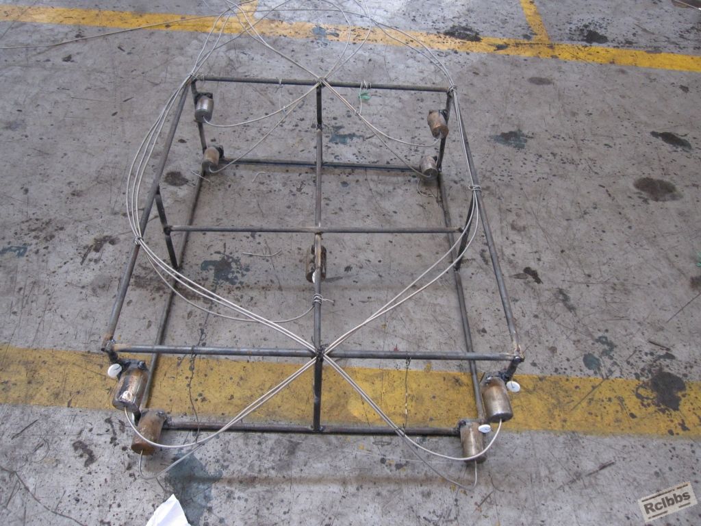

发表于 2013-2-4 15:28:46 | 显示全部楼层
zxd62 发表于 2013-1-8 09:07
找了个图片,参考下。
这个架子偶位置离开理论要求的八个角体积要求太远........

发表于 2013-1-8 09:07:20 | 显示全部楼层
IMG_1984.JPG 找了个图片,参考下。
