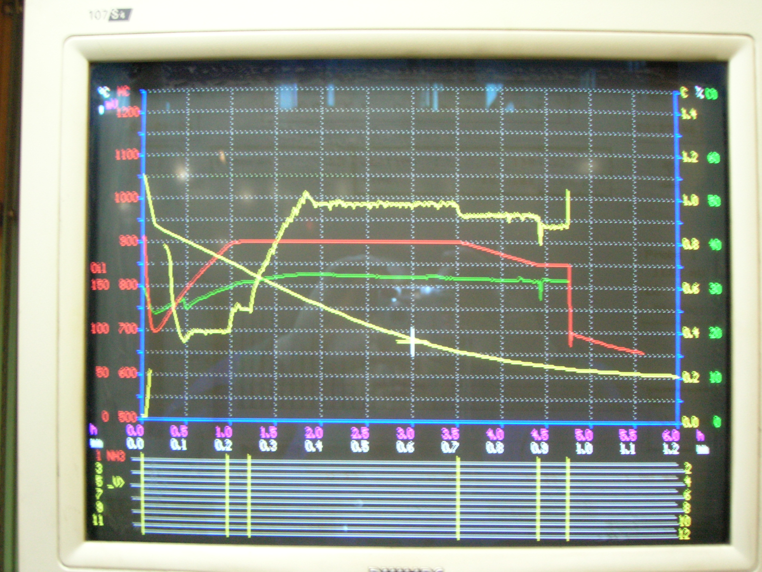

大家猜猜线条各代表什么工艺数据.

楼主应该把几种参数名称说出来,然后在来猜与之对应的线,这样可能会简单一点.

红色为炉内温度曲线:
黄色为炉内碳势曲线(波动的)
黄色平稳下降的为碳浓度曲线:
绿色

都是高手,这么快就回复正确了.请问ghitchre做过Ipsen炉吗?

绿色会不会是油温曲线
 楼主| 发表于 2007-12-30 08:05:11 | 显示全部楼层
回复 #6 姗驰 的帖子
绿色就是CO 含量.

红色的为炉内温度曲线:
黄色的为炉内碳势曲线.
黄色平稳下降的为渗碳零件表面碳浓度曲线:
绿色的是CO 含量记录线.
