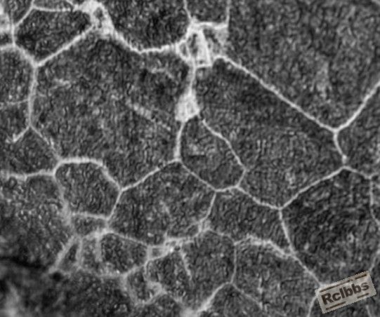

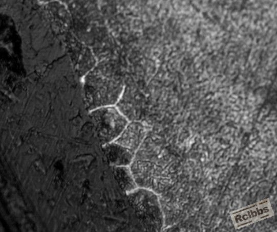

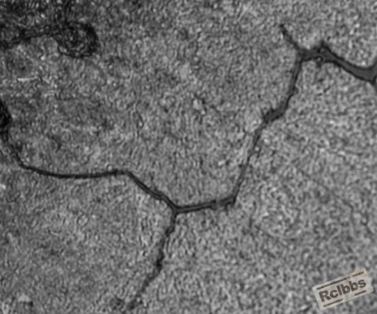

近日检查一批轴用弹性挡圈,在做韧性试验时发现个别试样极易脆断.取断裂试样做金相分析,发现在材料表层0.02~0.07mm范围内分布着网状铁素体.另外,有该缺陷的试样,很多都存在淬火裂纹.取未断裂试样做比对分析,未发现上述缺陷.
问:网状铁素体如何产生?淬火裂纹是否和网状铁素体有关?
材料:65Mn,硬度45HRC.     820度淬油,表面氧化处理 网状铁素体1.doc (625.5 KB, 下载次数: 3166)

 楼主| 发表于 2007-12-30 20:55:58 | 显示全部楼层
各位大虾说几句呀.图片格式不对,发不上来,只能贴到word里发了
发表于 2007-12-30 23:27:18 | 显示全部楼层
网状铁素体应该是在淬火冷却过程中冷却不充分产生的
不过我个人感觉网状铁素体和淬火裂纹没有关系

发表于 2008-1-2 14:43:44 | 显示全部楼层
脱碳与淬火裂纹有一定的关系.
可参考http://www.china-metallography.c ... uench/quench017.htm

发表于 2008-1-2 19:45:45 | 显示全部楼层
这网状的是铁素体还是渗碳体啊?如果是渗碳体就会产生裂纹。另外你的图片放大多少倍?晶粒是否太粗大了,粗大晶粒引起产品机械性能不良。

发表于 2008-1-8 19:25:56 | 显示全部楼层
图片做得不错.
晶粒是够粗大了
发表于 2009-7-15 08:30:51 | 显示全部楼层
晶粒过于粗大,在淬火时的应力也大,从而导致淬火裂纹,如果是网状铁素体,在淬火加热时只要保温时间足够,则组织全部转变为奥氏体,对于淬火裂纹应该影响不大。
发表于 2009-7-15 08:39:54 | 显示全部楼层
65Mn表面有铁素体是不是由于氧化不当造成的?
发表于 2009-7-15 12:26:35 | 显示全部楼层
回复 1# jzg 的帖子
应该是脱碳造成的
1、由于脱碳是表层部分的C曲线左移,淬火时脱碳层先沿奥氏体晶界析出了铁素体
2、裂纹的形成如4楼推荐资料中所述。
个人看法
签到天数: 21 天
发表于 2009-7-15 17:05:14 | 显示全部楼层
同意9#老师的分析,我也认为是脱碳造面表层出现网F,我日常也遇到这种形态,如果是冷却不充分,其心部也应该有更多的网状F存在,

发表于 2010-10-8 10:05:37 | 显示全部楼层
这个是晶粒粗大,属于过热组织。先从原材料找一下(多做几个试块),表面晶粒是否粗大。

发表于 2010-11-23 21:29:19 | 显示全部楼层
65Mn一般不会出现网F,可能表面脱碳了,个人观点
