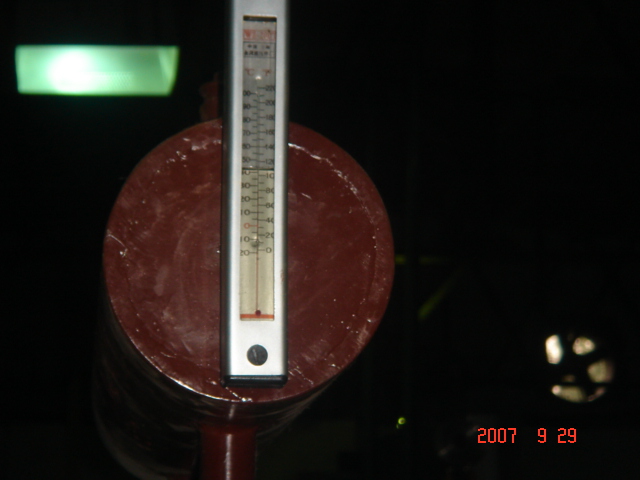

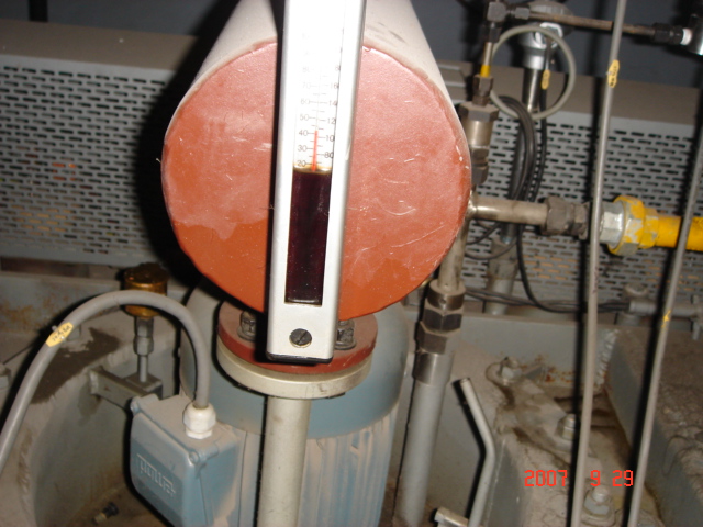

我们的爱协林多用炉生产线用了两个多月,发现多用炉风扇包冷却油颜色由透明变为黑色,与回火炉风扇包冷却油颜色差异很大(见照片对比)。
大家讨论一下这是什么原因,是不是出了问题,是不是该换了?
元旦之后揭晓答案哟。
签到天数: 334 天
 楼主| 发表于 2008-1-3 16:46:37 | 显示全部楼层
原因就是高温!
多用炉的温度较回火炉高,使用频繁,高温氧化。
但不会影响多少冷却性能。
