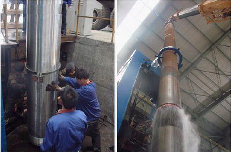

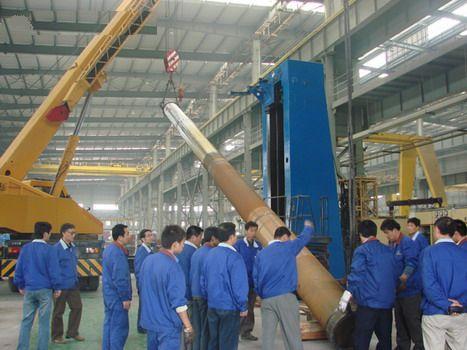

11月1日,长12米、重达26吨的YH12-4000立柱在合锻集团结构车间淬火成功。这标志着合锻对大型立柱的淬火加工能力提升到一个新的水平。集团总裁李安应、合锻公司总经理朱阿新、集团党委书记王和初、工会副主席张贵明以及安全、技术、工艺、采购、设备、生产等部门负责同志到现场指挥,结构车间员工负责现场淬火工作。
自公司接下YH12-4000产品的加工任务以来,由于YH12-4000的12米超长立柱超过了公司现有的生产加工能力,公司原计划将其外协加工,但由于费用过高,经公司领导研究决定成立技改小组,在技术、工艺、采购、设备、生产等部门的大力配合下,经数次研究论证,决定将淬火机床底座降低,使用50T吊车及32T行车作为起吊工具。淬火前,结构车间为此做了大量的工作,在前期准备了大的保险架、短的Ф32.5钢丝绳,为保险起见,还在地坑内备了大量的防撞枕木以防意外。
11月1日上午8点,立柱淬火正式开始。在吊车、行车的密切配合以及车间员工通力合作下,用了10个多小时的紧张工作,将两根立柱顺利拿下。在此过程中也经历了一些意想不到的困难,如:吊车的高度不够、吊车钢丝绳脱槽等。但经过现场领导的指挥和大家的共同协作,终于完成了YH12-4000的立柱淬火工作。
“山不辞土,故能成其高,海不辞水,故能成其深”,通过这次淬火,使我们认识到在日常工作中进行技术创新的重要性,更认识到人的潜能是巨大的,就看你有没有去挖掘它。
