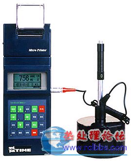

发表于 2008-1-14 19:02:50 | 显示全部楼层
用便携式硬度计啊!最方便了且速度又快!
