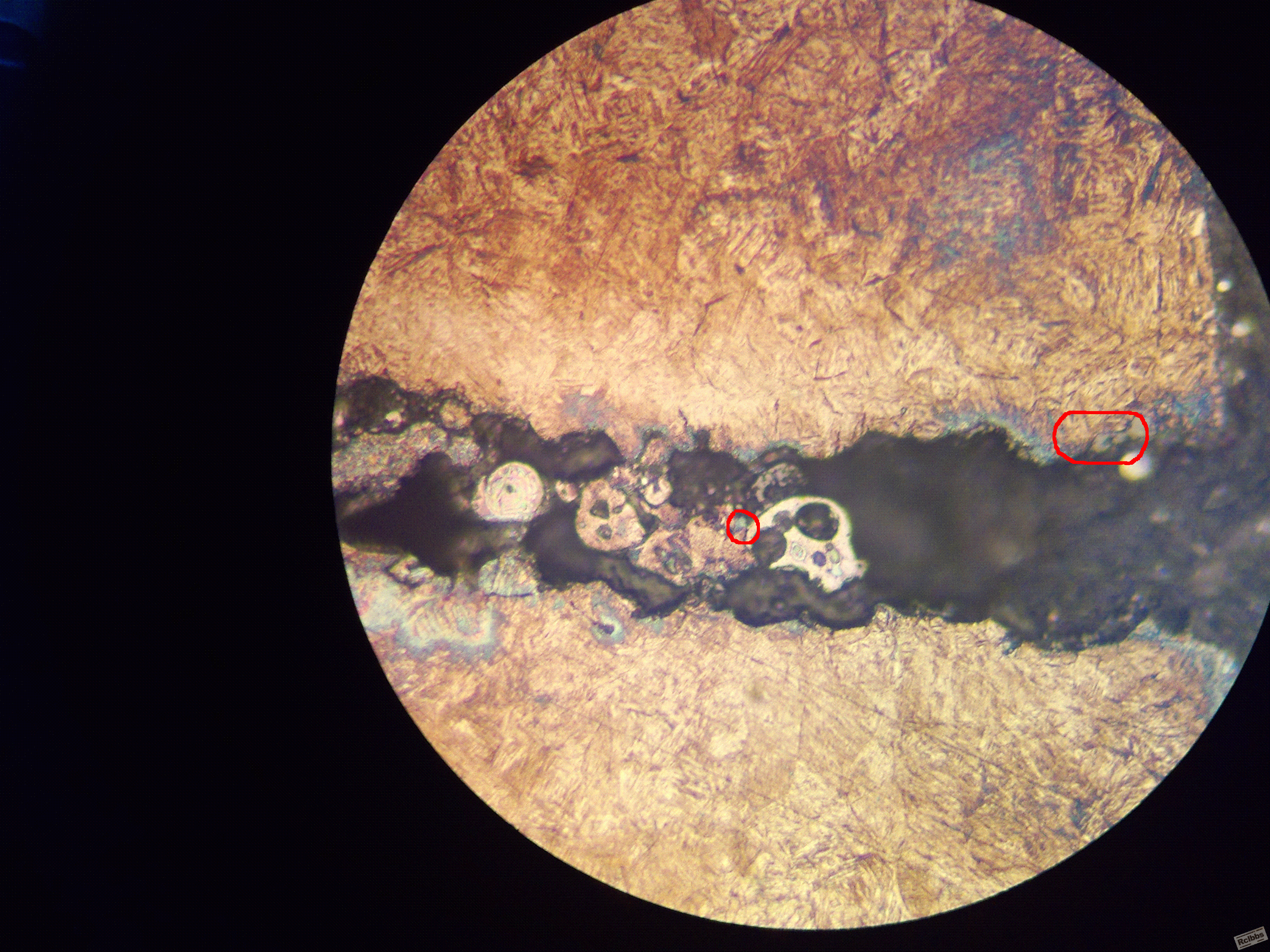

1.图中画红圈的灰色物质是氧化物吗
45#高频淬火后发现裂纹,预处理为调质
2.为啥有时候裂纹两侧都比交难腐蚀啊[/
size]
500倍 未腐蚀1 拍了半边裂纹

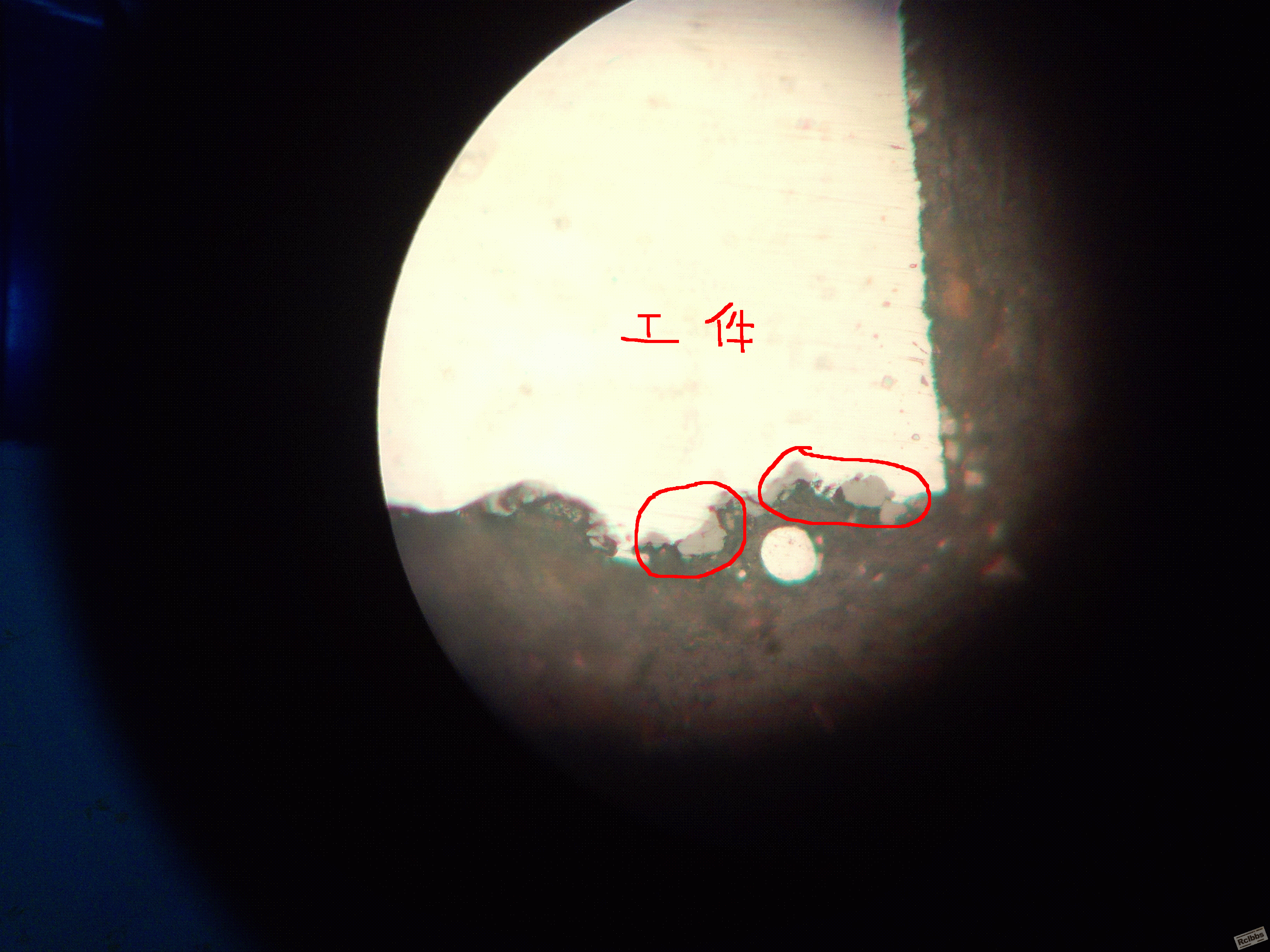

500倍 4%硝酸酒精腐蚀
500倍 4%硝酸酒精腐蚀
500倍 未腐蚀2
500倍 未腐蚀2
500倍 未腐蚀3
500倍 未腐蚀3
谢谢大家,我后来没用抛光剂试了一下,未发现灰色物质,那应该不是氧化物了 ,
ps:如果裂纹两侧被氧化了,那在感应淬火的时候这里硬度会低一点吗

 楼主| 发表于 2013-1-4 20:25:26 | 显示全部楼层
MYG 发表于 2013-1-4 20:21
推测:调质淬火后发生了开裂,高温回火时裂纹两侧产生了灰色的氧化铁。
我也想这么想 ,但是氧化物不是很多,自己也不能肯定,
今天拿了了产品580x2.5h试了一下,为啥在工件表层看不到氧化物啊

发表于 2013-1-4 20:03:27 | 显示全部楼层
就在裂纹上有吗?别处有这样的夹杂吗?

 楼主| 发表于 2013-1-4 20:04:34 | 显示全部楼层
taiyangdao 发表于 2013-1-4 20:03
就在裂纹上有吗?别处有这样的夹杂吗?
你好,在别处没有发现

发表于 2013-1-4 20:06:02 | 显示全部楼层
裂纹两侧这样的夹杂多不多
 楼主| 发表于 2013-1-4 20:14:38 | 显示全部楼层
key551 发表于 2013-1-4 08:57
1、首先确认是不是制样过程中带进去的;
2、难腐蚀是指什么?热处理中裂纹外多有脱碳
只有裂纹边上有,其他地方都没有,我磨过一个没有镶嵌的,也有
 楼主| 发表于 2013-1-4 20:20:53 | 显示全部楼层
taiyangdao 发表于 2013-1-4 20:06
裂纹两侧这样的夹杂多不多
不是很多,就像图片上的

发表于 2013-1-4 20:21:17 | 显示全部楼层

发表于 2013-1-4 20:32:35 | 显示全部楼层
可能是偏析带,颜色偏浅,夹杂物在这个位置也是可能的。观察面其他位置有无类似白色条带?
另外调质做的不是很好,晶界有铁素体。

发表于 2013-1-4 21:07:24 | 显示全部楼层
如果能谱没有的话,其实不是非常容易定性,建议楼主做一个维氏或者努氏硬度,看其与周围组织的差异。
发表于 2013-1-4 23:11:03 | 显示全部楼层
不是挤进去的镶嵌料吗
发表于 2013-1-7 12:10:55 | 显示全部楼层
同意大家的看法,从你的图片来看,不是夹杂物,而是抛光物的填充,不易腐蚀或腐蚀后每次的腐蚀颜色都不同,就是抛光填物的原因,而且,这种情况在我们抛光和腐蚀时也真的很难避免,只要我们注意:它们可能是抛光填物及其腐蚀后的形态是否每次都不同,就可以了。

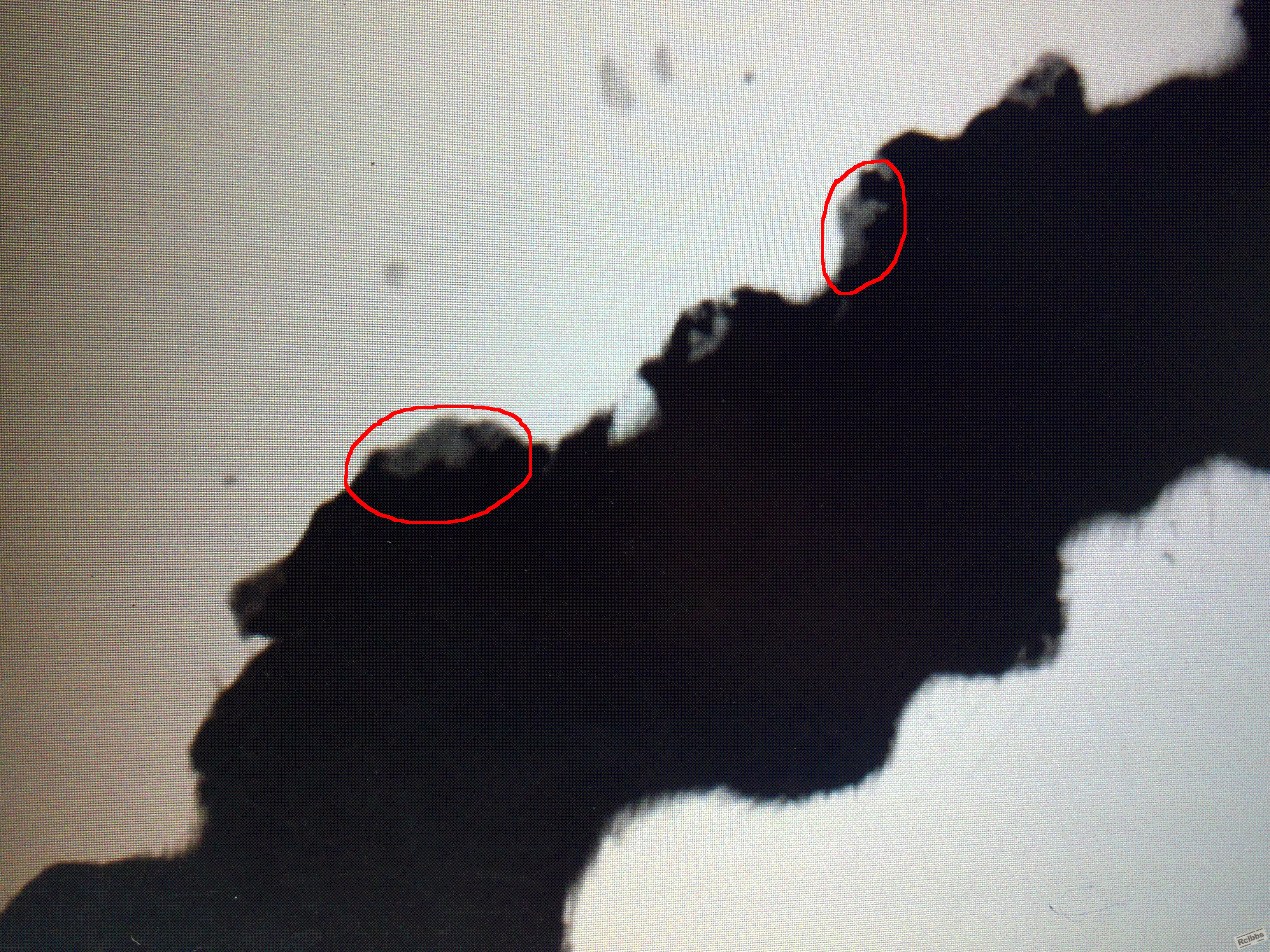

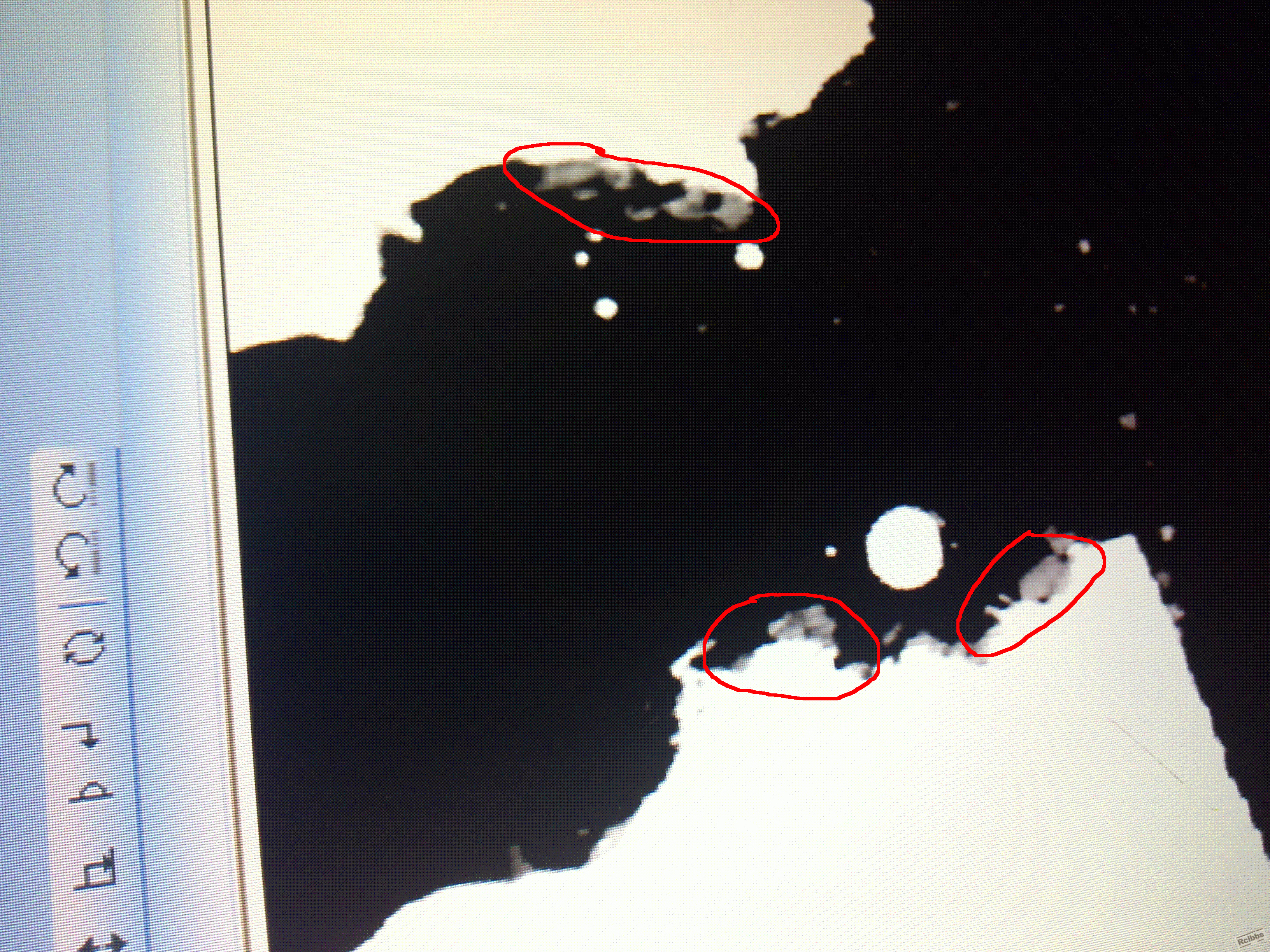

发表于 2013-1-7 14:29:13 | 显示全部楼层
第二张图中间的应该制样带进去的,边沿是腐蚀污染了。
第三张图我觉得这些灰色的物质是因为景深的问题,是不是氧化物难说。
最后一张觉得是景深的问题。
另外裂缝较宽时制样过程是会带进去,我曾经制样时可以看到2。5um金刚石颗粒嵌进去,因为球状的比较好区分。如果是其它抛光剂就难说了。
 楼主| 发表于 2013-1-7 17:18:20 来自手机 | 显示全部楼层
今天没在抛光布上炮,直接用细沙皮,灰色物质就没了 ,然后用抛光剂抛了一下又有了,看来灰色物质确实是抛光剂,谢谢大家
