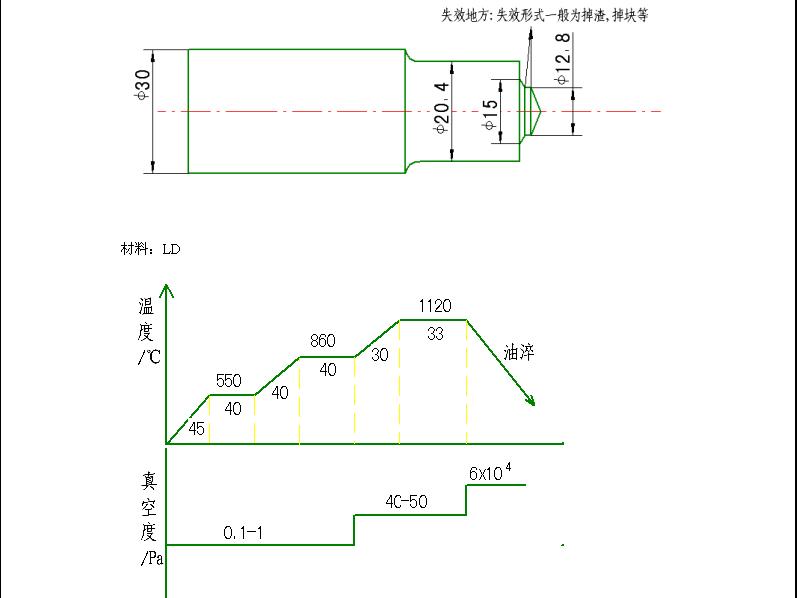

附件为模具图片及真空热处理工艺,请大家多多指教!
讨论一下下工艺是否合理!!

发表于 2008-1-2 18:53:44 | 显示全部楼层
降一点奥氏体化温度,用合理回火工艺.一般可避免掉渣类的所谓崩裂失效.

发表于 2008-1-6 10:02:22 | 显示全部楼层
预热时间有点太过复杂
发表于 2008-1-15 09:03:53 | 显示全部楼层
可以说说你们的回火温度和次数吗?

发表于 2008-1-15 12:34:29 | 显示全部楼层
回复 #1 chuu 的帖子
工艺问题不大。
860段时间长些,到60分钟 也 可以 。
从头部形状看,也该改变一下设计 。
发表于 2008-1-15 12:34:44 | 显示全部楼层
可以试试低淬低回的工艺。

发表于 2008-1-15 16:57:38 | 显示全部楼层
回复 #1 chuu 的帖子
你这个应当是做冲头的吧,硬度要求多少?回火过程是怎样的?
发表于 2008-1-15 19:20:35 | 显示全部楼层
回复 #7 wangqinghua196 的帖子
所言极是,建议头部过渡处(即失效处),用相切圆弧过渡.
 楼主| 发表于 2008-1-16 08:11:49 | 显示全部楼层
在实际加工过程中,头部各个地方是圆滑过渡的,只是我在画图的过程中,偷懒了!
不好意思!
发表于 2008-1-19 17:16:38 | 显示全部楼层
汪工请问860度为什么需要把时间延长?如果是我做该工艺,在860度保温30分钟就可以了
发表于 2008-1-20 10:09:25 | 显示全部楼层
回复 #1 chuu 的帖子子
第一段预热及保温时间建议可以缩短20-30分钟,包括升至奥氏体温度时间都不要太长

发表于 2008-10-8 09:21:53 | 显示全部楼层
模具热处理过程中,所采用的工艺参数对模具性能也有着至关重要的影响:它包括了加热温度、加热速度、保温时间、冷却方式、冷却速度等。正确的热处理工艺参数可以保证模具获得最佳性能,反之,将产生不良甚至严重后果。实践表明,正确的热处理工艺可以获得优良的组织,优良的组织形态才能保证优良的机械性能。合适的工艺方法可以有效的控制模具热处理时的变形和开裂。从实践中发现:模具在加热和冷却过程中,模具表面温度和心部温度的差异(加热的不均匀性和冷却的不均匀性)是造成模具变形的主要因素。(真空炉具有控制加热速度和冷却速度的能力)。不同的工艺方法可以使模具满足不同的使用条件和不同的性能要求。
