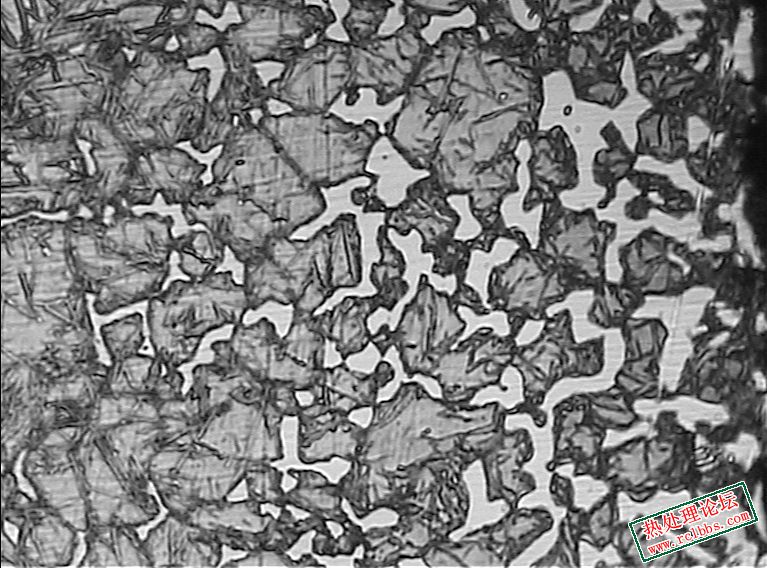

发表于 2008-1-26 17:11:33 | 显示全部楼层

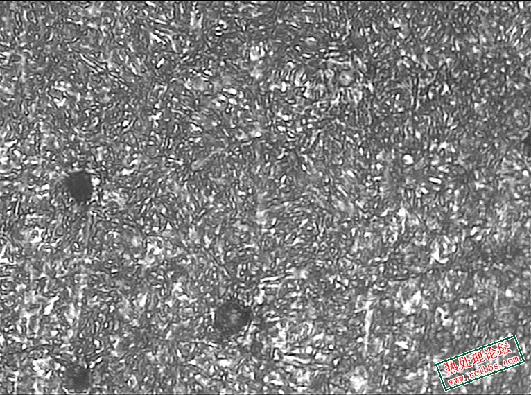

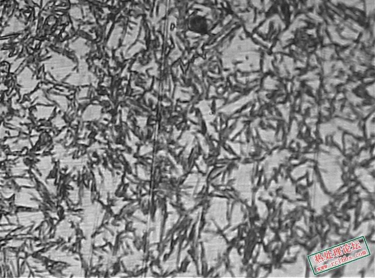

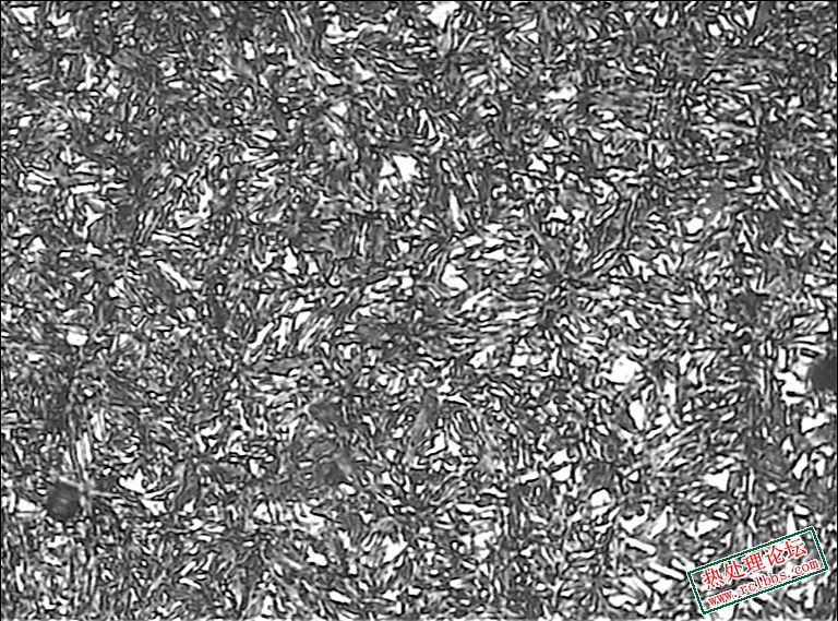

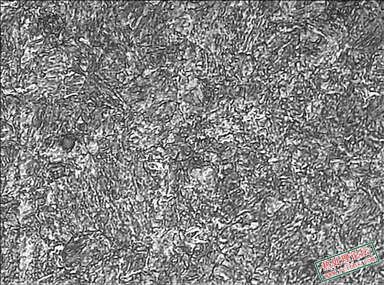

20CrMnTi经920度渗碳6小时降温至850度淬油,180度回火后400倍相片
1、距表面0.05mm处
2、距表面0.20mm处
3、距表面0.70mm处
4、距表面1.00mm处
5、距表面1.50mm处
6、距表面2.50mm处
我认为图3的组织最理想。

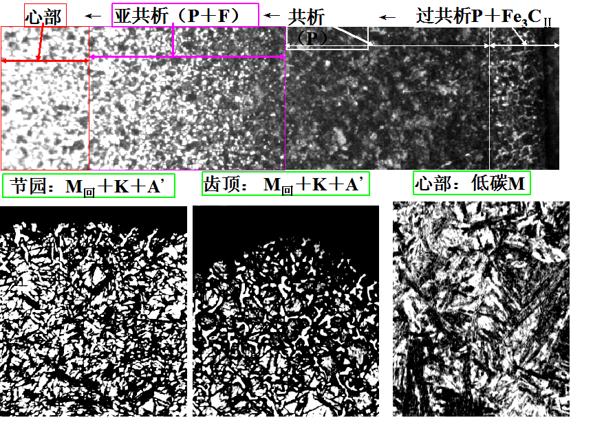

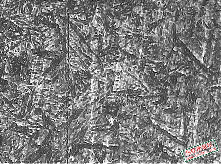

发表于 2008-1-27 14:44:26 | 显示全部楼层
回复 #1 ljs80513000 的帖子
20CrMnTi渗碳齿轮金相组织
lanwenbiao + 10 精品文章!

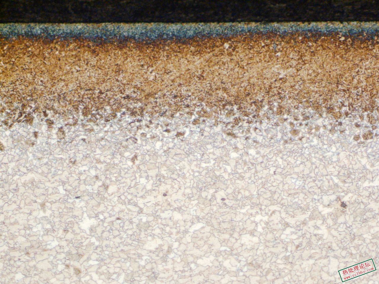

发表于 2008-2-4 23:58:23 | 显示全部楼层
100X  碳钢渗碳
发表于 2008-5-13 11:05:58 | 显示全部楼层
回复 5# 的帖子
请教,最表层的那一薄层是什么组织?脱碳吗?
发表于 2008-5-13 16:28:31 | 显示全部楼层
回复 4# 的帖子
绝对地支持!希望多发一些
发表于 2008-5-13 16:42:44 | 显示全部楼层
各位图片照的不错压,有欣赏价值,单渗碳后表层最好不要出现粗大的碳化物,改进扩散时间、温度、碳势就能做到。过去的老工艺强扩比多为7比1,目前可以降低到4比1,对于浅层渗碳,可以做到0。6比1。
