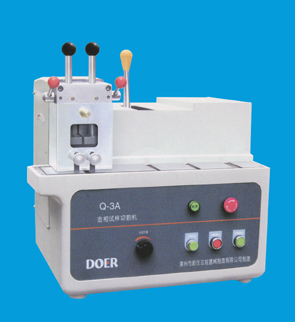

Q-3A试样切割机是用于切割一般金相、岩相试样材料,机身设有冷却通道及开关,在切割时可通过配置好的冷却液来带走在切割中所产生的热量,避免试样过热而烧伤组织。对岩石、陶瓷等试样材料的切割,必须用金刚石砂轮片才可切割(金刚石砂轮片需特殊订货)。该机操作使用方便、安全可靠,是实验室制样必备设备之一。
砂轮主轴装在摇臂轴承座里,通过三角带的传动而获得砂轮片的转速,切割进给量的快慢,决定于手动摇臂摆动的快慢。工作台前上方是样件快速夹紧机构,压杆可上下任意动、夹紧、使用方便灵活,压杆中空通冷却液、压块下方为工作钳口,有V型槽,供夹紧试样用,工作台上装有透明有机玻璃防护罩,供切割时观察防护之用,机体内有进出水道和冷却液开关,冷却液的流量大小,可根据切割需要任意调节或开关。
冷却水箱是专供储存冷却液之用,配置好的冷却液,可循环使用。对冷却液一定要选用滑性较好的冷却剂进行配置,切忌使用一般自来水作为冷却液。

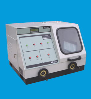

Q-80Z全自动试样切割机
本机具有超大切割室,可移动式“T”型工作台,使本机具有了切割长方形、大型试样的功能,分体式快键虎钳,有利于用户夹持各种异型工件。
液晶显示各种切割数据;
允许切割最大试样直径ф80mm,最大切割容积ф85mm×200mm;
手动切割/自动切割任意切换;
无烧损摆动式切割方式;
双向进给方式,增加了深度切割长度;
高清晰背光点阵LCD显示各种操作数据;
七级切割速度设定;
砂轮片规格350×2.5×32mm
配60升冷却液水箱
  Q-100B自动试样切割机具有超大切割室,可移动式“T”型工作台,使本机具有了切割长方形、大型试样的功能,分体式快键虎钳,有利于用户夹持各种异型工件。
1. 液晶显示各种切割数据;
2. 允许切割最大试样直径ф100mm,最大切割容积ф100mm×200mm;
3. 手动切割/自动切割任意切换;
4. 无烧损摆动式切割方式;
5. 双向进给方式,增加了深度切割长度;
6. 高清晰背光点阵LCD显示各种操作数据;
7. 七级切割速度设定;
8. 砂轮片规格350×2.5×32mm
9. 配60升冷却液水箱
我想以上这些产品是能够满足您是需要的,如果您有需要请和青岛金诺机械有限公司  联系,
