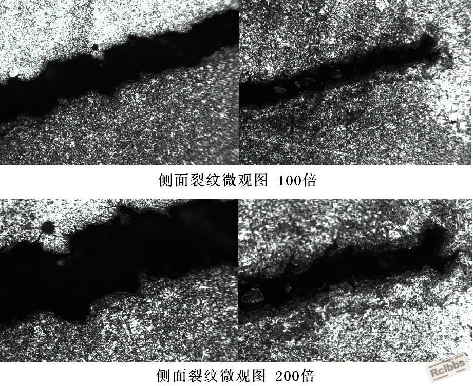

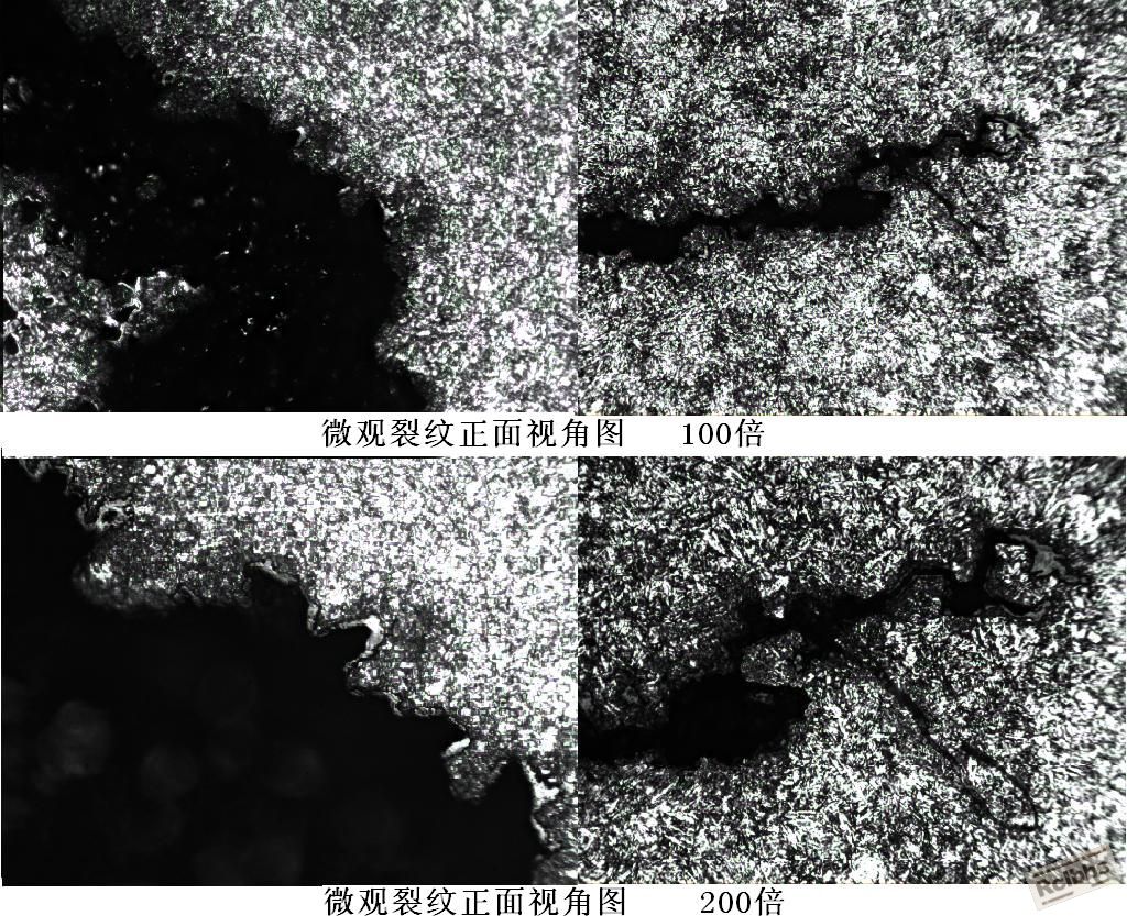

你好,先谢谢你的帮忙!我冒昧的推测下你的判断依据是不是以下几点:
1,侧面观察纵向裂纹(即由内到外方向)深入材料内部,裂纹端圆秃不尖锐。所以应该是有内部缺陷/疏松诱发的。
2,裂纹两侧有少量氧化,应该是在淬火之前就存在了。
3,如果是淬火引起的裂纹,应该多为沿晶的,且有分支,与纵向观察结果不符合。
但是有一点我不明白的是。这个裂纹在横向看是个环状的,而且横向裂纹和纵向裂纹的形貌差别这么大?
这是如何产生的呢?内部一个裂纹源沿圆周向外同时扩展?还是本身这里就存在一个环形的疏松带?还是两个方向的扩展是分别在两个热处理过程产生的?
我的问题好多啊

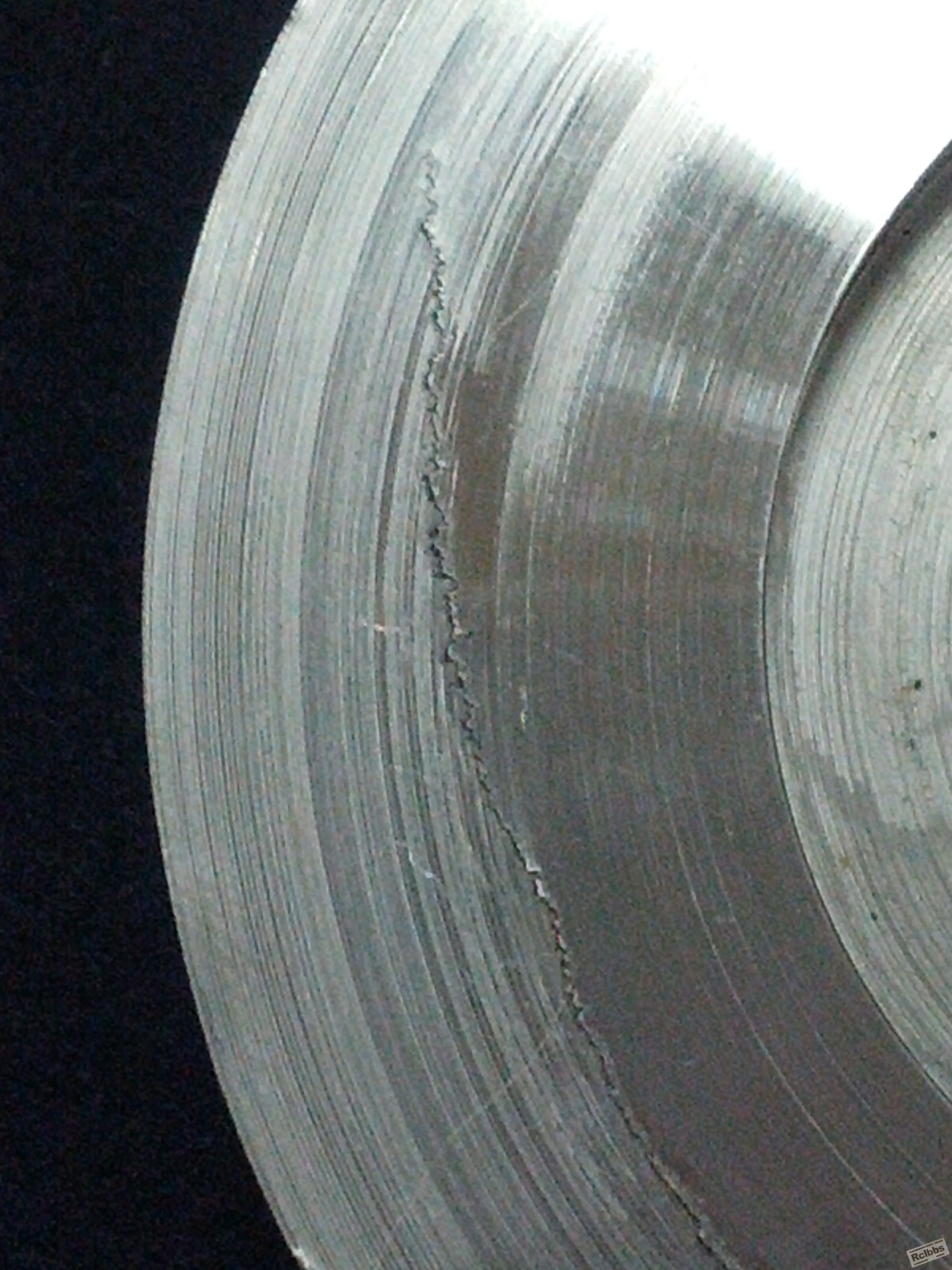

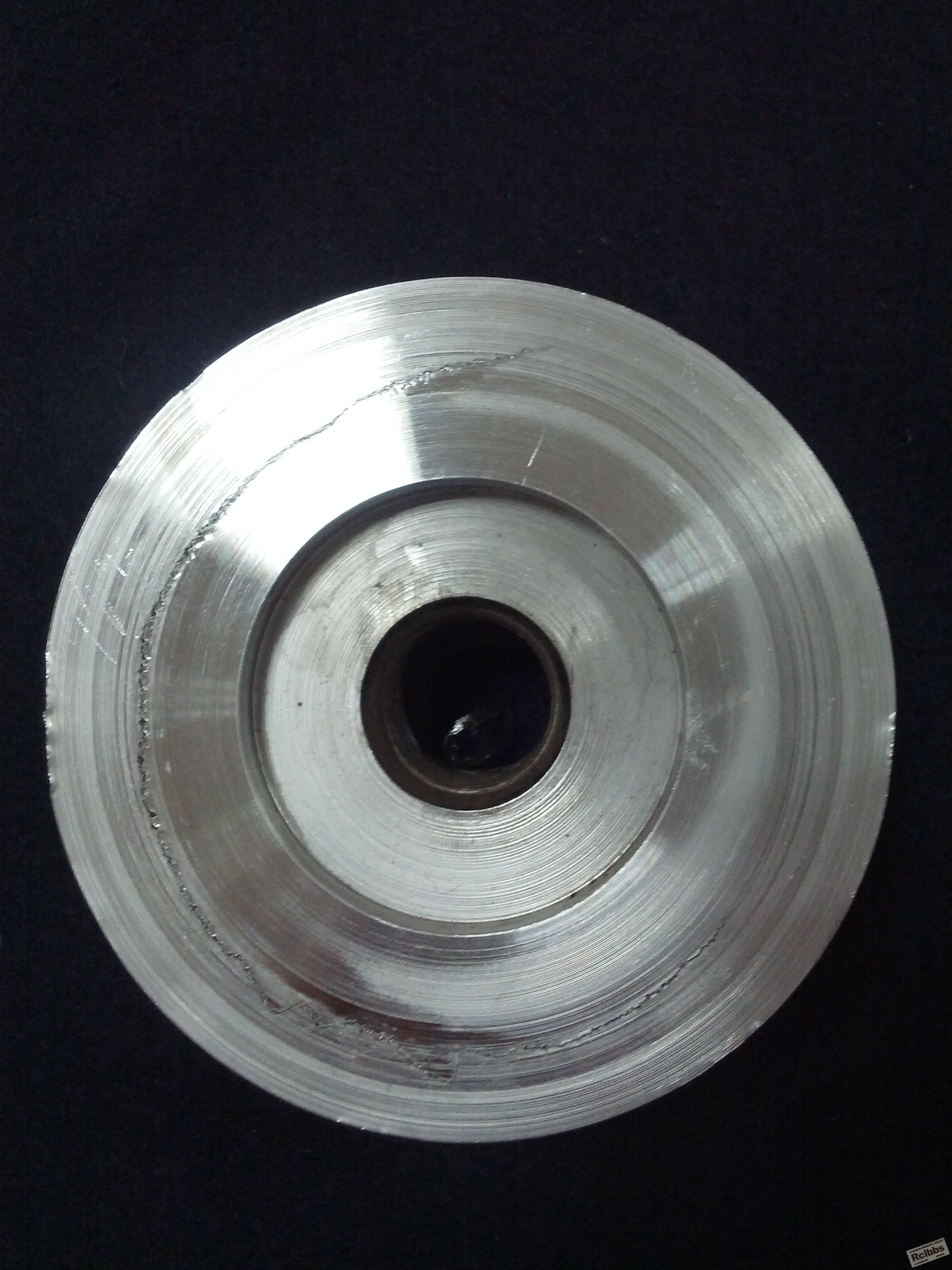

发表于 2013-1-4 10:17:03 | 显示全部楼层 |阅读模式
收到一个2Cr13调质淬火样,本来是一个长管型。只在一端的横截面发现有内部裂纹,其他的良好。
原样铸造好之后有做过无损探伤,报告是合格(无损探伤不是我们做的)
之后是做调质和内表面淬火。
横截面尺寸是120mm,裂纹深度大概有10mm
问题是像这样的裂纹应该怎么判断?接下来应该怎么做?完全新手,请指点
 楼主| 发表于 2013-1-4 11:00:02 | 显示全部楼层
想问问怎么判断是材料缺陷引起的淬火裂纹还是其他?

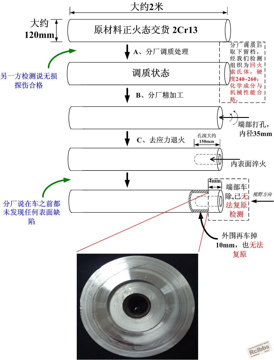

 楼主| 发表于 2013-1-9 15:00:35 | 显示全部楼层
多谢各位额帮忙,现在定了流程,按流程下来还有点问题没解决。
分厂的现场材料已经被破坏了。不过大致工艺确定如下图1:
图1,工艺流程示意图
其中裂纹侧向视角观察如下图2:(取自裂纹最深处)为了方便,下文中以正面代表横向面,侧面代表纵向面。
图2,内部裂纹侧向视角宏观图
由图1和图2,我们怀疑试样在车除工艺之前就已经产生了裂纹,即:分厂工人在车之前并没有仔细检查,提供了错误信息。原裂纹应该是由表面产生一直延伸到材料内部的。而前段部位已经被完全破坏了。

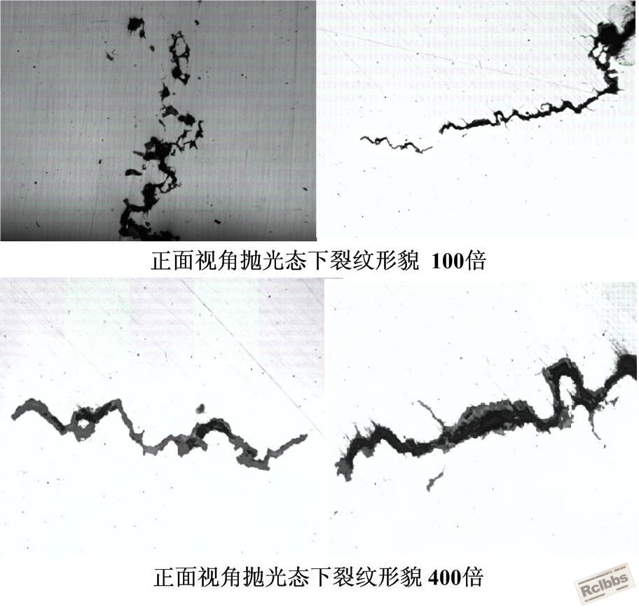

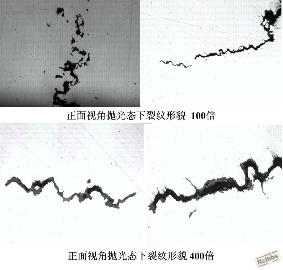

经我们发现材料母材抛光态有硫化物和氧化物夹杂,总的评级度数大概接近3级。且发现有少量异金属夹杂
抛光态裂纹图片如下3:
图3,抛光态裂纹正面视角

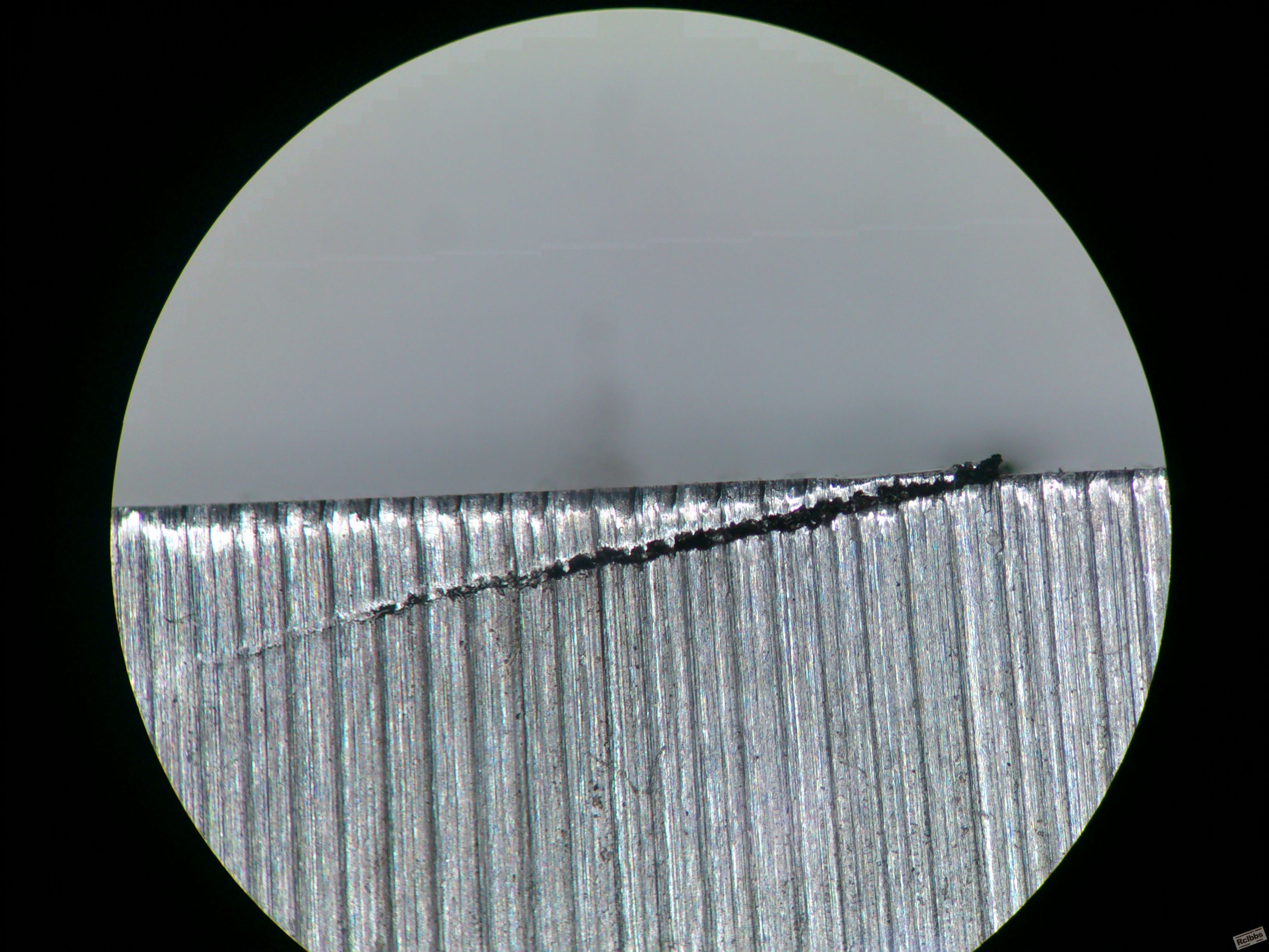

微观情况:暴露在视场下的裂纹口两侧有氧化物。如下图4:
图4,正面裂纹微观视角图

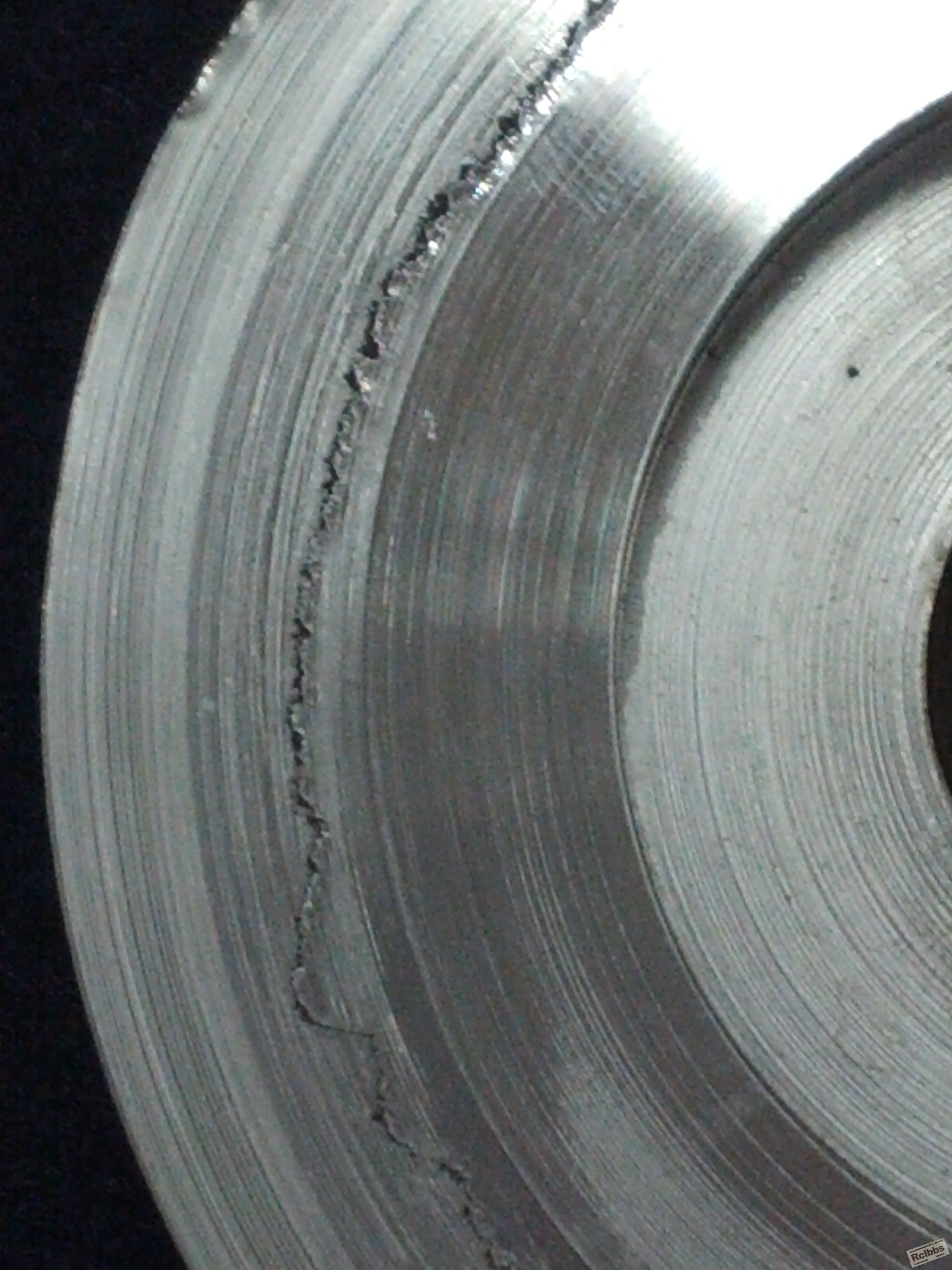

而侧面的裂纹两面则相对比较干净,裂纹走向刚而直,没有分支,且纵向裂纹断不尖锐。如下图5:
现在我们假设我们的怀疑是成立的,即裂纹前段已经被破坏。这是一条由外表面向内发展的裂纹。
那么对于侧面即沿深入材料内部方向的裂纹形貌来看,我们估计是淬火扩展裂纹。(也有可能是车除时引起的扩展裂纹)
但是由于前段裂纹已经不见,无法判断裂纹是否是在调质前就已经产生。
我们顶多只能判断到这里。接下去应该如何确定,请各位大大们给点意见!谢谢了!
 楼主| 发表于 2013-1-11 08:44:34 | 显示全部楼层
Bainites 发表于 2013-1-10 15:57
1、原材料是铸材还是锻材,2、从裂纹的形貌上排除淬火裂纹3、从你的照片上未发现你所说的硫化物,裂纹那侧应 ...
1,应该是锻件,我过会再放几张图上来,最新做的热酸浸试验。两个方向都有。
3,夹杂评级,我们是取的裂纹附近的母材做的,在这里并没有放上图。6楼给的裂纹抛光态并不是针对夹杂去的,所以看不清楚。呵呵。
4,对的,是这样。因为这个裂纹是三维的。
5,确实,我们取了附近的一段母材做了试验,疏松评级应该还可以。
6,打孔的问题确实还应该去现场走走。但是如果是打孔引起的,为什么里面会有少量氧化?
