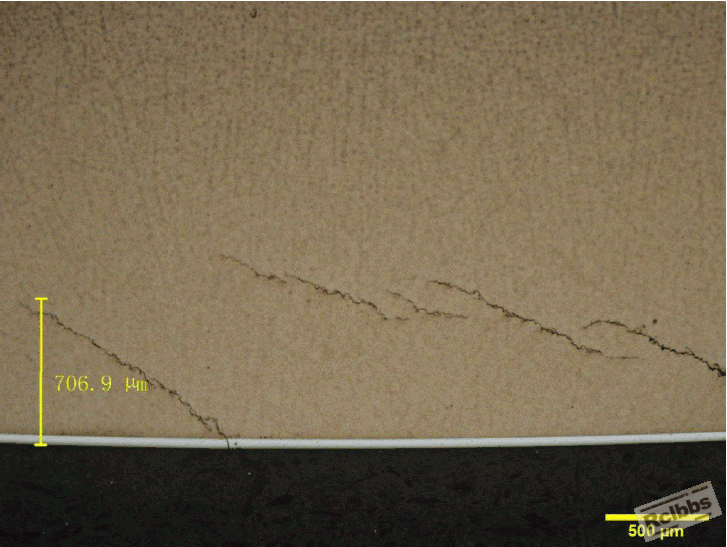

发表于 2013-1-6 20:40:43 | 显示全部楼层
磨削有可能造成裂纹吗?
签到天数: 24 天
发表于 2013-1-6 20:53:38 | 显示全部楼层
看上去像是挤压摩擦造成的裂纹。你看那方向性好强。
发表于 2013-1-6 21:22:16 | 显示全部楼层
根据裂纹的形状以及方向性应该为磨削过程中产生的磨削裂纹

 楼主| 发表于 2013-1-4 20:23:48 | 显示全部楼层
淬火-回火-外磨-抛光-镀铬
材料为45#
关于裂纹与表面所成的角度这个问题有相关文献吗?
我个人也是怀疑是镀铬造成的
但是没有证据,毕竟不是一个部门 不好推卸责任啊

发表于 2013-1-7 10:04:36 | 显示全部楼层
建议LZ将金相试样摆回工件中,重新拍
1、整体照片(指出裂纹产生部位);
2、裂纹部位附近的局部放大及金相面所在方位的照片
3、可再补充一张裂纹附近组织倍数更大的照片。

发表于 2013-1-4 13:56:11 | 显示全部楼层 |阅读模式
这个工件在中频淬火时没有发现裂纹,镀铬后做盐雾实验时发现有晶间裂纹,请各位专家帮忙分析下,裂纹是在哪个工序产生的

发表于 2013-1-4 16:06:52 | 显示全部楼层
建议LZ最好来个金相照片,以便大家分析!

发表于 2013-1-4 16:38:04 | 显示全部楼层
为什么叫晶间裂纹,而不叫内部裂纹。
个人观点这个裂纹是镀后的。
理由2点:
1/裂纹有连贯延续性
2/裂纹内部没有腐蚀及镀层
签到天数: 329 天
发表于 2013-1-4 18:23:32 | 显示全部楼层
比较赞同楼上。
另外一点,裂纹与表面夹角小于45度,不大可能属于淬火裂纹。
楼主可以提供更多详细信息,比如发生裂纹的位置,淬火后到镀铬之前所有的详细工序及流转过程。
