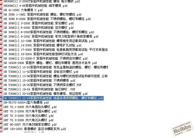

发表于 2013-1-4 16:56:18 | 显示全部楼层
你直接找GB标准,我也是一个设计人员,那些标准没有太注意,看看有没有你需要的。
参考
参考
